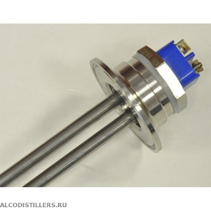

    size: 29.93Кб type: jpg
Re: выбор тэна для водяного котла
Андрей М, можно в латуни, можно полностью нержовый. У тебя ограничение по отверстию, там походу под кламп..
Придется подбирать что-то такое.

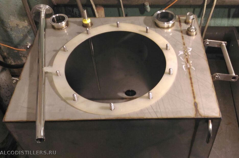

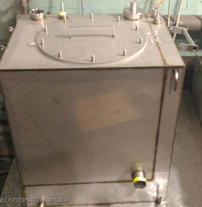

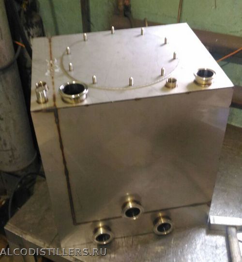

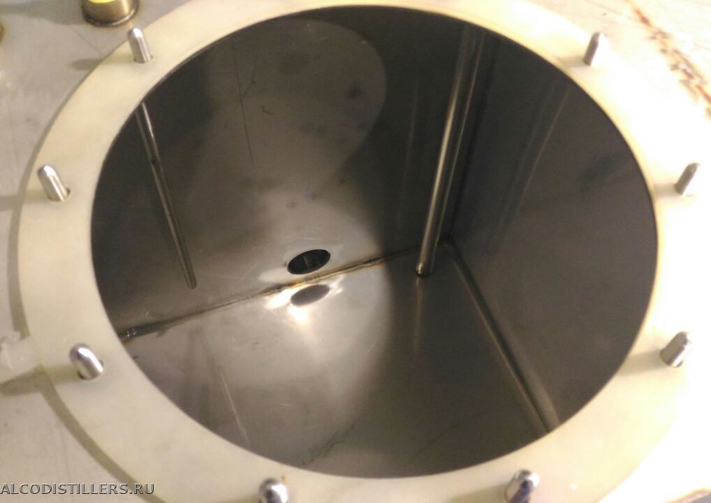

3 (2017-09-06 15:19:05 отредактировано Андрей М)
Иван, да, кламп на 50.5, как заказывал у DVV известного.
про нержу и латунь понял - вопрос 1 или 2 тэна на воду. И какой мощности?
воды 20 литров, браги 50 ))
    size: 60.69Кб type: jpg
    size: 41.53Кб type: jpg
    size: 52.57Кб type: jpg
