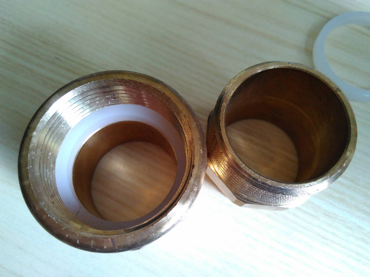

Что бы начать с чего-нибудь полезного, хочу выложить фото силиконовых уплотнений для резьбовых фитингов под 35-ю трубу. Есть такая система китайской гибкой подводки из нержавеющей гофры Neptun разных диаметров, для нептуновских фитингов отдельно продают силиконовые уплотнения. Нам нужно уплотнение с названием IWS DN32 Neptun
Уплотнение ступенчатое, но если его разрезать на два кольца,
То кольцо большего диаметра идеально (даже с натягом) входит внутрь Viega-вского фитинга.

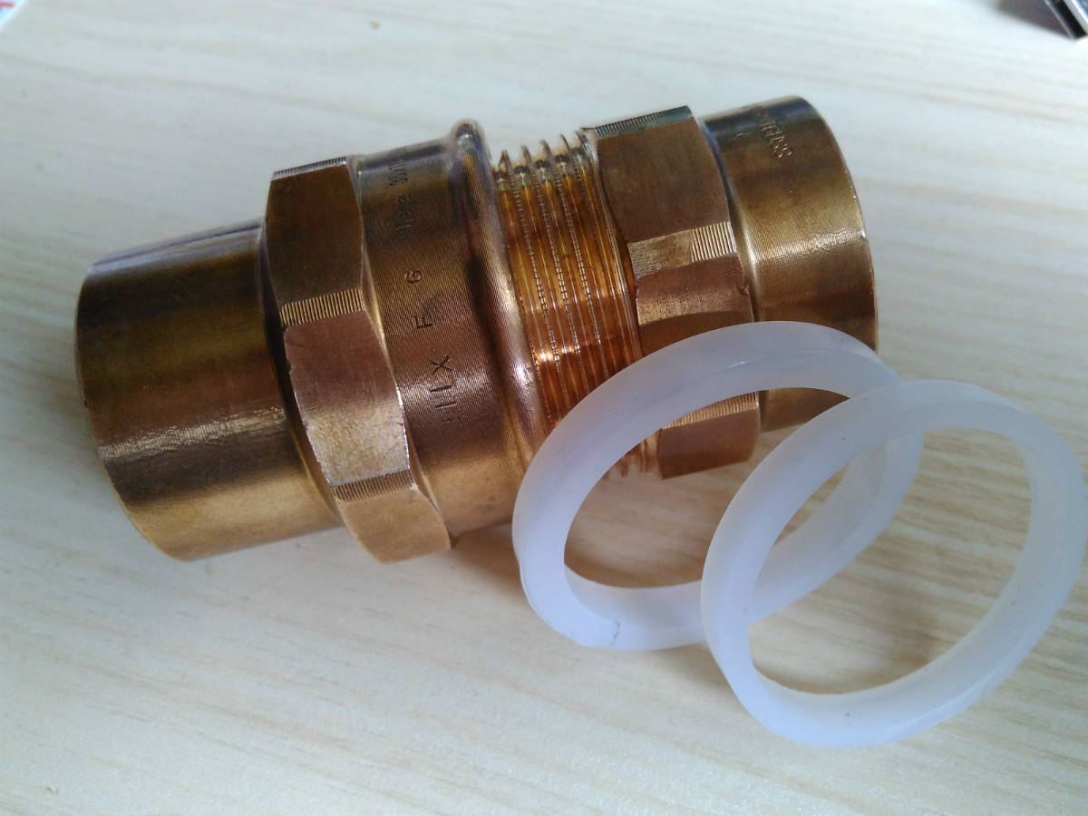

Отлично уплотняется при затяжке от руки без гаечного ключа.
Вторая часть прокладки (меньшего диаметра) условно годится для фитингов Sanco (под 35-ю трубу, 1 1/4 дюйма), но идеально на место не встаёт, приходится либо гравером, либо на токарнике (у кого есть) срезать часть внутренней резьбы, что бы прокладка встала по высоте.

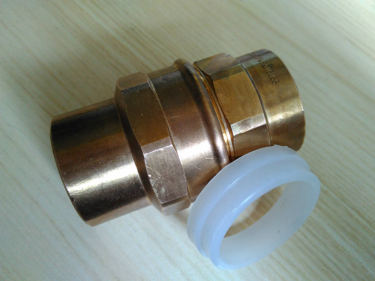

А вот для Viega-вских фитингов (35 мм 1 1/4 дюйма) прокладка встаёт идеально - как будто так и былО :)
Стоимость уплотнения 15 рублей, купить можно там же где многие из участников покупали краны от пневмоинструмента, уж не сочтите за рекламу.
