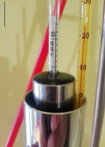

Piper ©:
Честных 94%, говоришь?
mastervictor ©:
Чуть приврал,звиняйте!
Зачем постить битые ссылки, если они не отображаются?
Исправлюсь!
Дядя Митя ©:
Форум отказывается грузить *.jpeg. Расширение .jpg надо
Спасибо,получилось!

Я не Дядя Митя, но подтверждаю.
Медная РК, 42 мм., царга 1 м.

mastervictor ©:
я нормальный,и не троль!
Ну, а если нормальный :) - то про те же 94% стоит объяснить: как получены, из какого сырья, в каких режимах, что на вкус и запах... Там на самом деле, насколько я понял, при нормализации к 20С скорее 92.5-93% , а это уже очень грязный спирт, который может быть как вкусным и ароматным, так и совершенно отвратительным.

mastervictor, скажу правду.
1 Процент - не показатель
2 Агрегат на фотке может совсем чутка разделить, тяжелокипящие придавить,  головы все точно размазывает.  Потому и 94, но в них не только спирт. Получается типа обезвоживания спирта, но примесей в списке (в спирте) до 70 компонентов.
    Форум читайте, рекомендовал же...

Piper ©:
Сахарная брага,перегнана в СС,другим этапом в спирт.
Из моих первых записей.
При 79гр в кубе,пошла расти Т в колоне.
Р сбросил с 2000Вт,на 900Вт.Дефлигматор стал прикрывать,пока не пошли первые капли.
Капли пошли  по 1 в сек.
Т в колоне  78,9-79,1.
Начал отбор тела.Т куба-86гр,Т колонны-79,2.Открыл дефлегматор на всю.
Вот так отходили головы.
https://www.youtube.com/watch?v=9fPqFqqHbJM
Так отбирал тело.
https://www.youtube.com/watch?v=HqZjn4UA8sc
Читаю!Люди спросили,я ответил фотографией. *PARDON*
