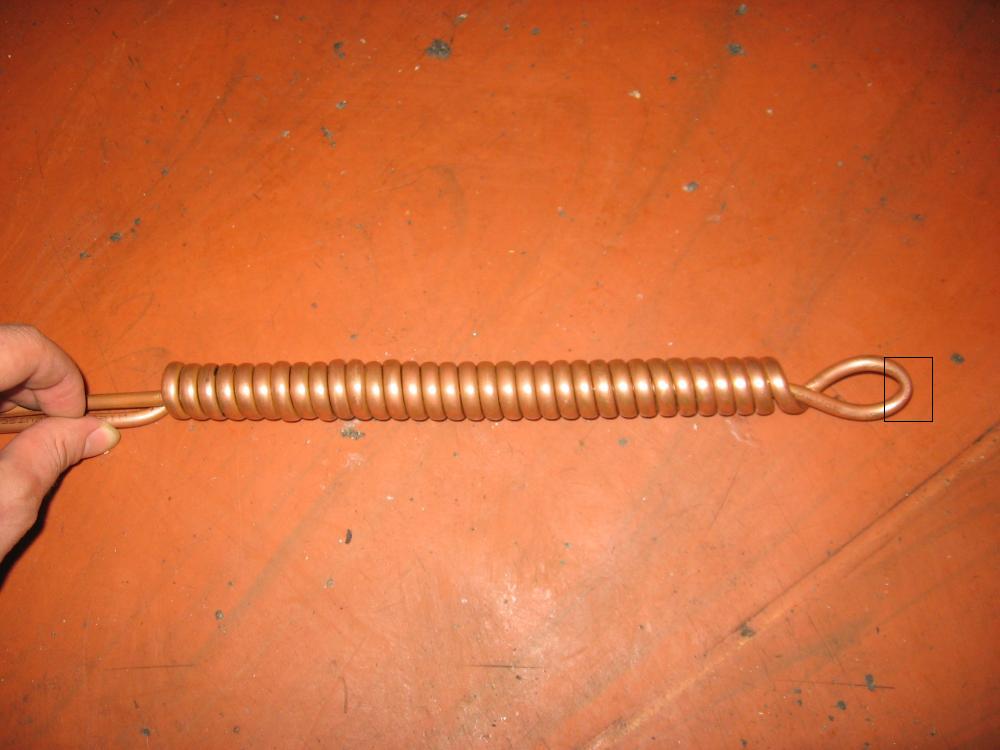

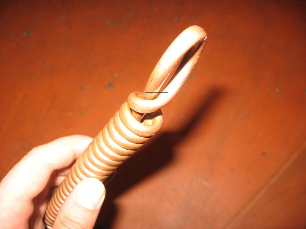

В трубку возврата,
Это возможно только в жестком, обедненном режиме (когда мало флегмы) иначе очень быстро придет "захлеб".
Kaspar Hauser ©:
Димрот получился похабный, хоть и рабочий, петля получилась с заломом и вытянутая.
Скорее всего это неправильная трубка!!!! 6,35 мм тонкостенная, кондиционерная.
6 мм со стенкой 1 мм на 12 мм мотается нормально.
23 (2017-07-27 17:48:06 отредактировано _Михалыч)
Re: Еще одна колонна 28го калибра
Не факт, что трубка кондиционерная -  залом то только на петле, судя по всему сами витки нормально намотались.
24 (2017-07-27 21:10:52 отредактировано Kaspar Hauser)
Это возможно только в жестком, обедненном режиме (когда мало флегмы) иначе очень быстро придет "захлеб".  Скорее всего это неправильная трубка!!!! 6,35 мм тонкостенная, кондиционерная. 6 мм со стенкой 1 мм на 12 мм мотается нормально.
Это все дело будущего, пока у меня кроме ЛАТРа (не будешь же ему серву приделывать) и термометра на ардуине ничего нет.
_Михалыч ©:
Трубка как раз правильная 6 на 1, на ней это даже написано, вейланд, санко и все дела.
Заломы я обвел, правда это не совсем заломы, вода нормально проходит, но выглядит этот дерьмот плохо. Еще один косяк - я плохо выпрямил или погнул пока возился центральную трубку и она касается витков.
Вообще в магазине продавец трубку сначала разматывал, измерял рулеткой, потом сматывал мне для транспортировки. Это уже может приводить к тому, что она задубеет. Сейчас я кусочек трубки отжог на плите, она стала куда мягче чем была, правда не на долго, я ее немного подогнул и она опять задубела.
Ради перфекционизма можно повозиться на этапе формирования петельки и первых витков с отжигом и заполнением трубки (тиски дома совсем мелкие). Еще можно петлю отпилить и сообразить что-то из трубки 8ки, будет еще компактнее. Отложу я все это дело до выходных.

Kaspar Hauser ©:
Вместе, где петля сплющилась киянкой подбить можно. Круглой не станет, но сечение увеличится.
Kaspar Hauser ©:
Абсолютно не имеет значения, это "сопли", влияния не почувствуется.
Kaspar Hauser ©:
Может. Но можно отжечь, нагреть до красна  и в воду опустить.

Kaspar Hauser ©:
Для 12-тки - очень хорошо намотано.
Если вода проходит нормально, то не нужно переделывать. Будет работать.

Kaspar Hauser ©:
Димрот получился похабный, хоть и рабочий...
Какой длинны в итоге сделал и под какую мощность?
28
Вместе, где петля сплющилась киянкой подбить можно. Круглой не станет, но сечение увеличится.  Абсолютно не имеет значения, это "сопли", влияния не почувствуется.  Может. Но можно отжечь, нагреть до красна и в воду опустить.
Alex.bcn ©:
Для 12-тки - очень хорошо намотано. Если вода проходит нормально, то не нужно переделывать. Будет работать.
Да я уже смотался за новой трубкой, попробую сделать идеально, правда идеально может оказаться хуже чем реально, но там посмотрим кто в цвет-мет пойдёт.
Слушатель ©:
1 квт, 1.8 - 1.9 м трубки 6.

Kaspar Hauser ©:
Не пускай в утиль ни один. Сделай второй (если уж трубу купил) другой мощности (например 3 метра). Будешь иметь два (если в будущем на большие мощности перейдешь).

Kaspar Hauser ©:
На самом деле это дело затягивает. И этот димрот ( или кусок от него) еще может пригодиться.

Alex.bcn ©:
Да про цвет-мет я это образно, так-то я уберу его в ящик стола с глаз долой если второй будет более эстетичен. А другая мощность потребует и другую трубу для колонны. Вообще я к воскресенью хотел что-то сваять, возможно и он пойдёт в дело на первое время, трубу - оболочку отпилить с запасом.
Ну да, может быть его можно применить как некий нагреватель (тара полиэтилен) если в него пускать горячую воду и возиться с зерном каким.

Kaspar Hauser ©:
Нагартовка или просто наклёп.
А еще лучше, просто медленно остудить на воздухе, тогда атомы "сядут"  дальше друг от друга (кристаллическая решетка выровняется) и трубка будет как пластилин.

Kaspar Hauser ©:
Из него можно сделать отличный холодильник для дистилляции.
Или охладитель для укрепления при первичной дистилляции.

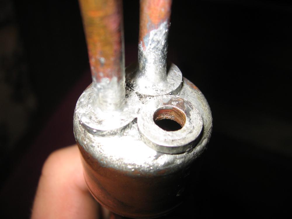

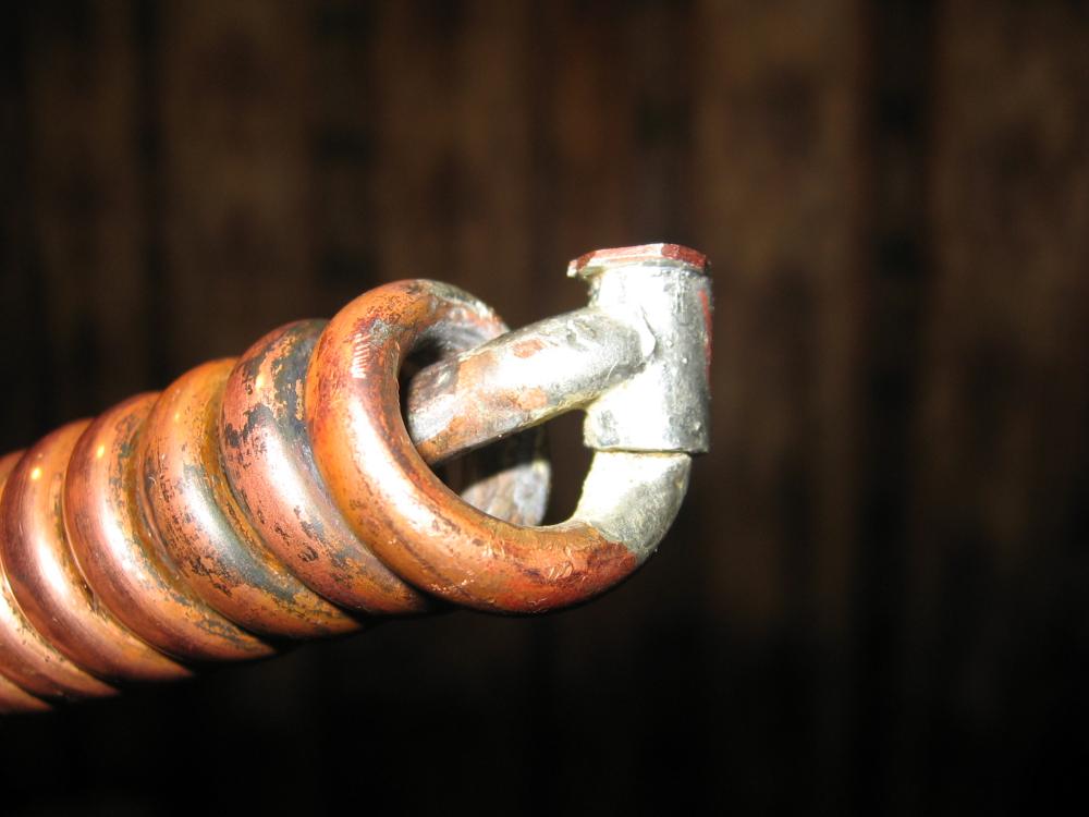

Сегодня удалось посвятить время. Новый димрот я не стал мотать.
Из-за того что сделал отверстия под трубки в виде треугольника пришлось изрядно повозиться загоняя туда димпрот.
В конечном итоге центральная трубка была уже сильно гнутая и петлю пришлось ампутировать чтобы вынуть трубку.
Газовый паяльник я так и не купил, в магазине не оказалось дешевого за 400 руб, а за 1,5 я подержал и обратно повесил. Паял газовой плитой, при прогреве следил с помощью градусника для барбекю чтобы общая температура детали не превысила 200 и не отвалились соседние пайки. Непосредственно в качестве орудия выступило жало от паяльника, из паяльника оно вывалилось, а обратно не держится.
Устранил контакт центральной трубки с витками. Пока запихивал сильно растянул витки, но это ладно, кожух все равно хочу сделать с запасом.

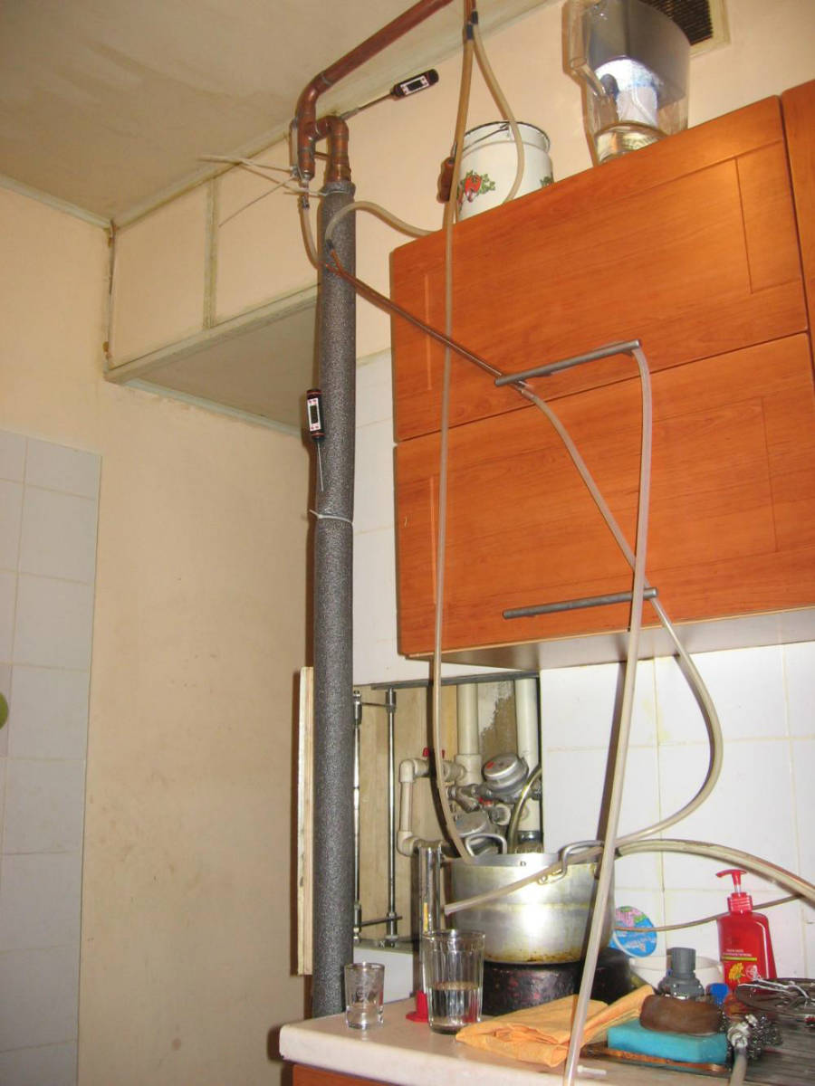

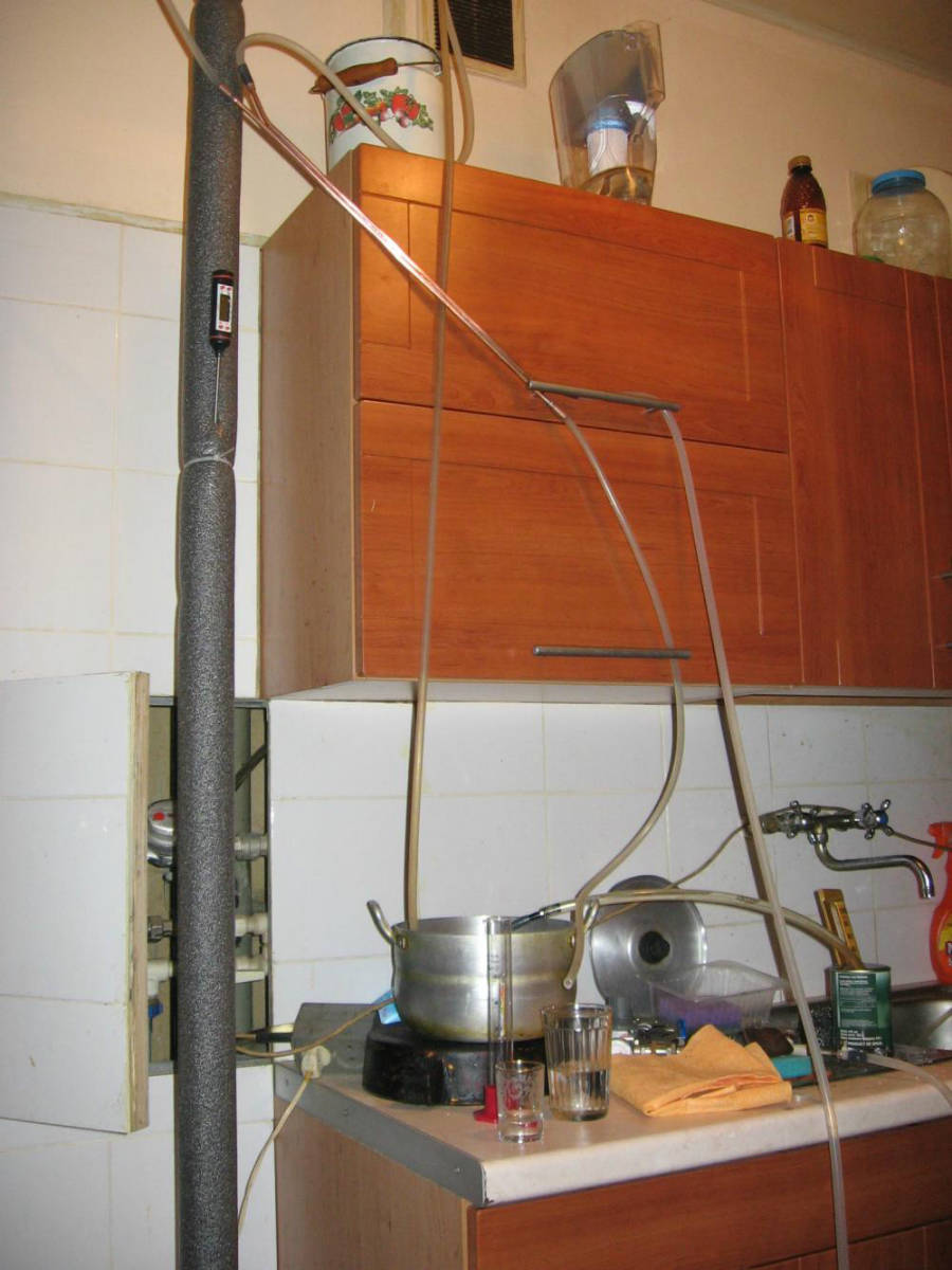

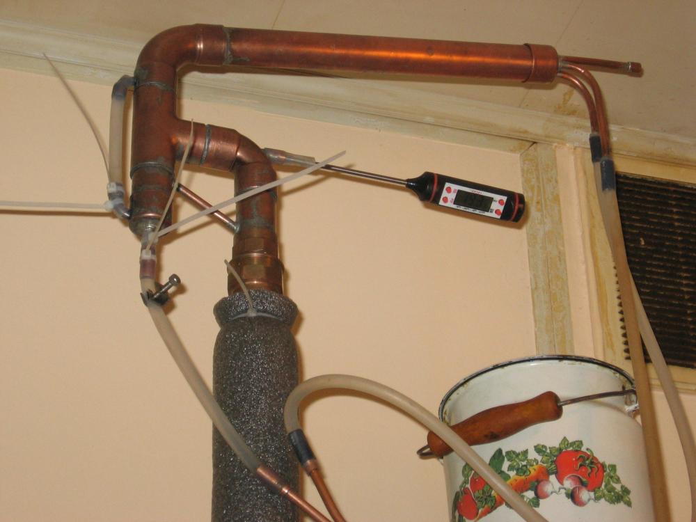

Первые испытания после промывки. Мне удалось получить жидкость крепостью 96, у меня только бытовой спиртометр, поэтому фото выкладывать не буду. С мочалками пришлось повозиться, в итоге я их тупо порезал, иначе не очень то и продувалось ртом. Правда мощность захлеба высокая под 220 вольт (ТЭН 1.5), счетчик воды крутится, тут надо подумать над теорией, то что счетчик крутится меня огорчает больше всего, будет обидно если я промахнулся с дефом. Возможно мочалок мало и плохое разделение, и когда их будет достаточно, то до кручения счетчика не дойдет.
Во время пайки у меня припой утек внутрь колонны, после промывки лимонной кислотой он почернел, да что там скрывать, я паял по пьяни. Собственно вопрос - это шибко яд или можно забить? Если можно отмыть, то чем?
Все оно в хомутах так как у меня шланг только 8 мм, он не течет на трубке 8 мм только при её длине более 20 мм, у меня надставка 10 мм, завтра куплю шланг 6ку и переделаю.

Kaspar Hauser,  припой какой конкретно?  ПОС?  Так им паять вообще нельзя.. там же свинец.
Если чистое олово или серебряная основа- сколько угодно.
37 (2017-08-06 23:31:51 отредактировано SLOG)
В начале темы на фото припой правильный - для водопровода.
Kaspar Hauser ©:
Забить. Если отмывать, то содой.
38
SLOG ©:
для водопровода.
Тогда пофиг... не страшно
39
Я не камикадзе чтобы браться за ПОС, припой я купил правильный, оловянно-медный, завтра попробую соду, эта чернота внутри меня смущает. Есть вариант удалить подтеки припоя эстетики ради? Конечно учитывая габаритность изделия. Та сторона что лежала на кафельной плитке во время пайки вся в соплях. Тут наверное самый доступный вариант это размазать припой мочалкой, без жуткой химии лужение просто так не удалить.

Kaspar Hauser, забей, пускай висит...
