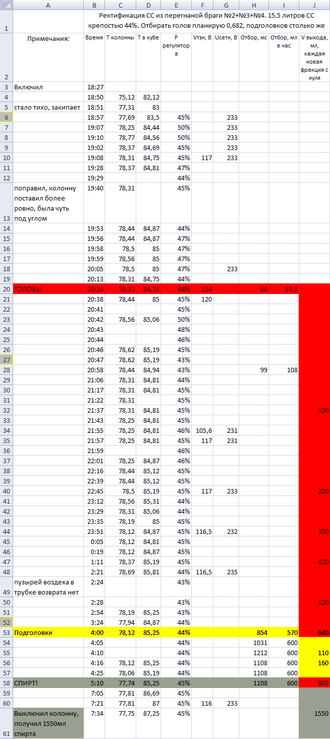

Пробовал первый раз работать на РК колонне. Колонна представляет из себя трубу 35мм длиной 1500мм, набитую нержавеющими мочалками, не очень плотно, утеплена 20мм утеплителем для труб. Куб - молочный бидон с тэном 2.5кВт и регулятором с алиэкспресса (не показывает выходное напряжение, какие-то условные единицы (видимо проценты от входного напряжения)), Стабилизатора напряжения нет, в сети напряжение было все время 232-233В. Сверху дефлегматор с отрицательным углом. Клапан отбора. Термометры - подключены к ардуине с самопальной прошивкой управления клапаном: один в жидкости, в кубе; второй на высоте 1/3 от низа колонны.
Манометра пока не приобрел. Включал в тестовом режиме, при напряжении на ТЭН 50уе из ТСА полилось… на 45уе норм.
Возникли вопросы в процессе работы. Залил 15.5л СС крепостью 44%.
Включил колонну, нагрел до 83 в кубе, убавил напругу на ТЭН до 45уе, дал ей поработать саму на себя 2 часа. После начал отбор голов 100мл в час. По мере отбора температура в колонне была не очень стабильно, приходилось регулятором плюс-минус 1% регулировать 44-46уе. Тело и подголовки отбирал 600мл в час. В это время температура в колонне уменьшалась...
->В общем вопрос такой, почему могло случиться, что температура в колонне по мере отбора не растет, а наоборот падает? Прилагаю скриншот своего экселевского лога, где записывал показания термометров. Когда начал отбирать Тело, в процессе отбора – температура упала вообще до 77.7*C.
->Насадка должна быть забита до самого верха, до трубки возврата?
->Гильза с термометром вставляется в колонну прямо в насадку или там имеется какой-либо воздушный промежуток?
-> В трубке возврата как должна литься жидкость? Непрерывным потоком или с воздушными пузырями? У меня в какой-то момент температура подросла и пузыри исчезли, я чуть уменьшил мощность, чтобы исключить захлеб во время моего отсутствия.
После отбора голов и подголовков успел отогнать всего 1.5л спирта. После выключил нагрев, пошел на работу.... Как теперь продолжить? Надо ли отбирать какое-то кол-во голов, от окислившегося спирта?
