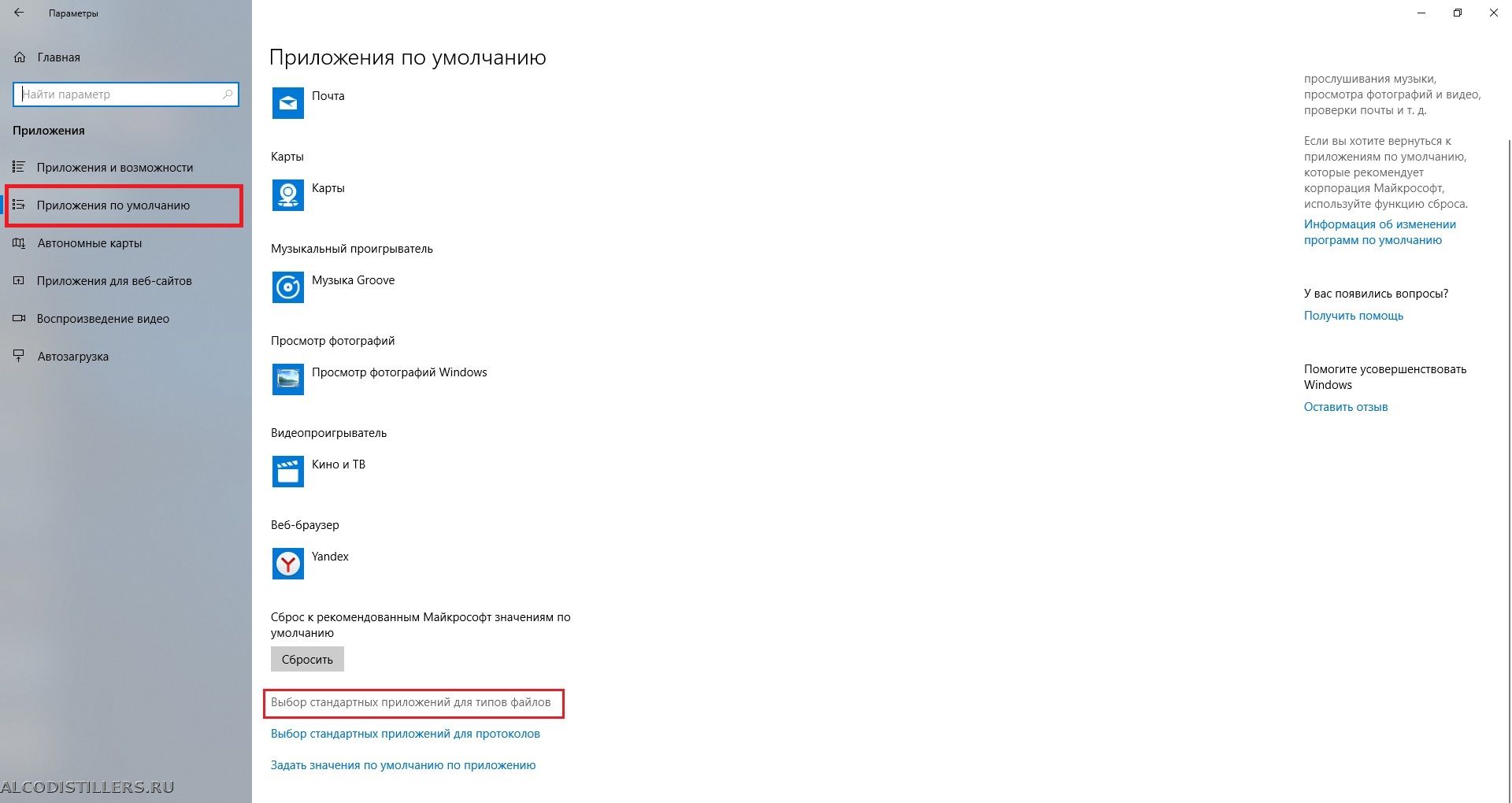

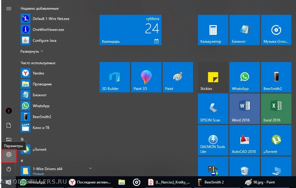

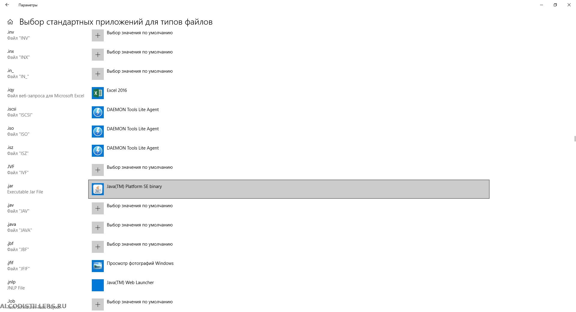

809 (2018-11-24 18:45:24 отредактировано well-parazit)
Dmit_OM, в вин10 просто все
Пуск - параметры. (шестеренка такая)
Откроется окно - выбираешь Приложения
Слева появится список, выбираем Приложения по умолчанию.
Внизу выбираем Выбор стандартных приложений для типов файлов.
Ждем пока список сформируется.
Слева в столбике ищем .jar.
Справа жмем на название приложения ( у тебя видимо 7zip archivator) и ставим как на скрине.
Теперь твой файл не будет распаковываться а будет явой открываться как и должен.

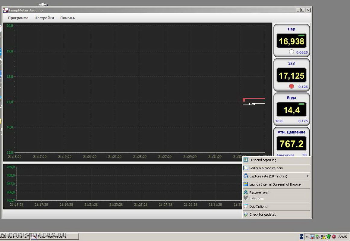

810
d.styler, Рудольф, время в программе на час отстает от реального, это у меня только, или так и есть?
811
Gerundey, надо глянуть настройки времени в системе и биосе
812
Gerundey, настройки времени в биосе компа
813
Дмитрий Васильев, d.styler,  Биос и система время одно! Это похоже глюк с именно с конкретным ноутом.
На другом ноуте все нормально!

d.styler, Вот, полчаса назад

Gerundey, хз откуда тогда джава время читает... Там случайно сеттинг не стоят типа летнее/зимнее время?
817
d.styler, из ОС читает она время, а вот винда может игнорировать время Bios
818
Нет. Фиг с ним, на другом нормально работает.
