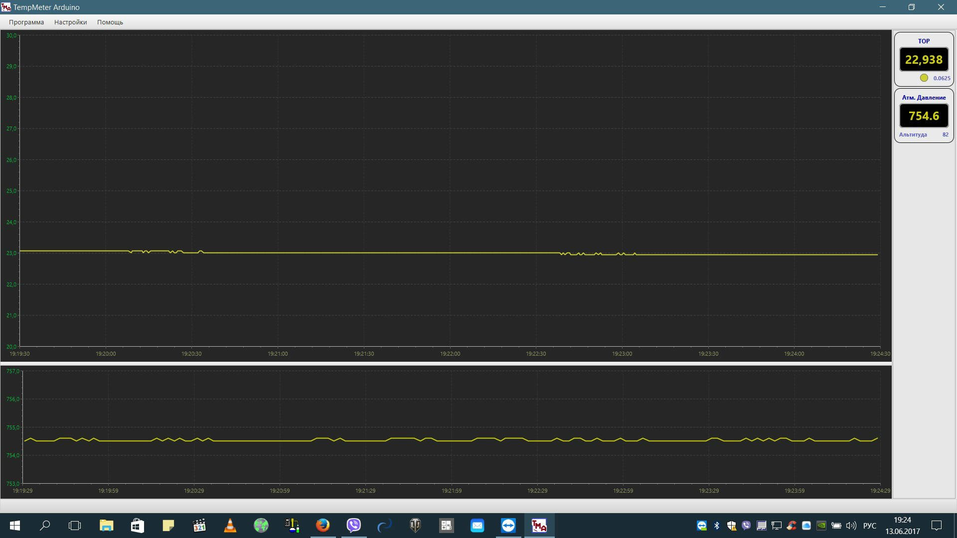

Сегодня купил датчик давления, (у нас в магазе цены почти как на али) подключил, все завелось с пол пинка.
Прикладываю скриншот и просьба, нельзя ли увеличить окошки датчиков,
для графика и так места много.

dmytry, не все же на десктопе программу запускают - на моем не совсем новом лаптопе все ок...
И кстати - если сравнить с аналогичными программами других авторов - это дисплеи самые большие...
