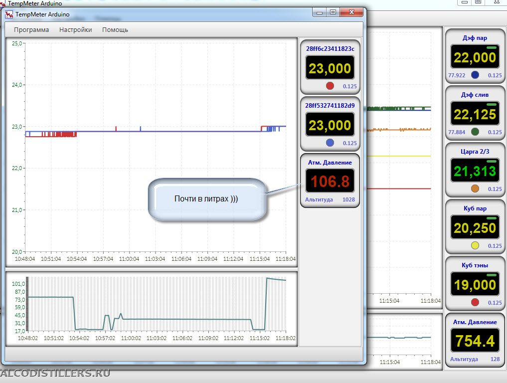

Сегодня опять баловался с прессостатом и вылезла такая фишка -
после накачки давления шприцом свыше 818 мм индикатор стал показывать показания с 0.
Выставил альтитудой километр высоты и получился почти индикатор литража.  :)
