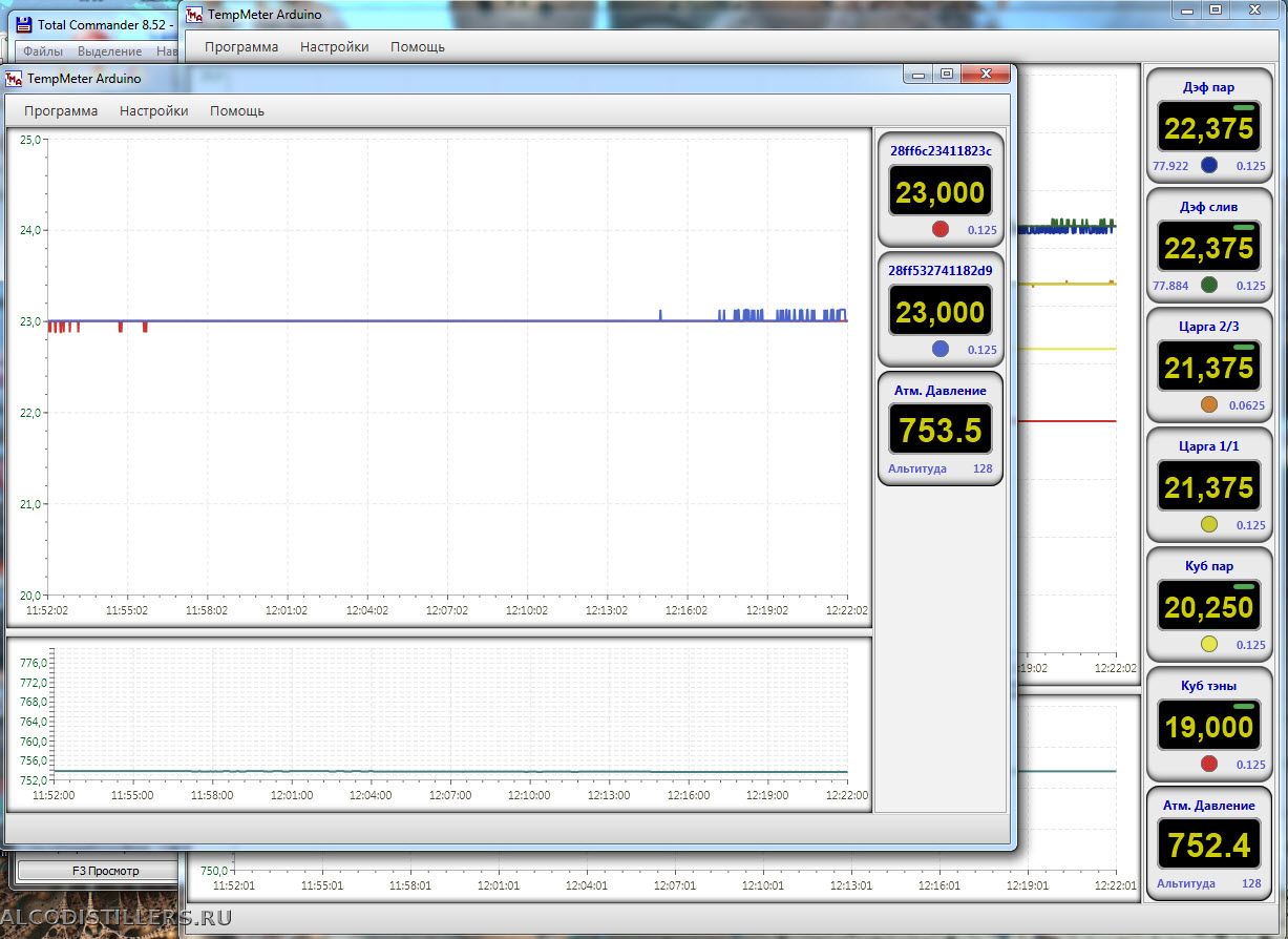

Вопросик есть по программе:
На скрине я запустил 2 проги.
Файл настроек общий, вроде не разодрались, только порт поменял.
Как долго они смогут так проработать, не будет глюков?
Хотя что спрашиваю - сам проверю на той неделе, заодно и логи пришлю. .
В настройках есть выбор расположения файла журнала - может файл настроек сделать тоже выбираемым?

mvv, а зачем?
713
mvv, а зачем?
Ожидал этот вопрос..

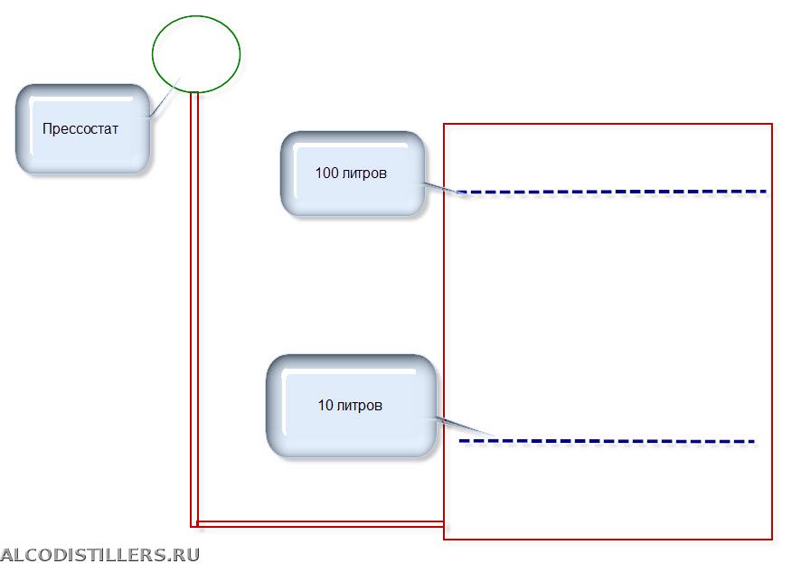

Мне нужен второй датчик давления для измерения количества жидкости.
714
mvv, а как, если не секрет, и зачем?
715
Как - прессостат, зачем - хочу знать количество жидкости в кубе.
716
mvv, если две проги используют один файл настроек, он будет переписан последней закрытой программой. Если настроить на разные директории и соответственно разные конфиги, то все должно быть в норме, при условии непересекающихся портов. Но тогда и ардуин нужно две.
717
Так их и есть 2 у меня -
mvv ©:
если дешево, то ДАЙТЕ ДВА !!!
1 по блюпупу, 2 по шнурку (зуб коннектится, но выскакивает ошибка, и прога переподключается сама на шнурок).
Настроить на разные директории можно пока только журнал, настройки сидят жестко в c:\Users\1\.TempMeter\
Это уже вчера заметил, в принципе не критично - вроде не ругаются они друг на друга, вчера полдня гонял.
Порт выставить во второй при запуске и всех делов.
Даже наверно так удобней - все настройки датчиков и логики в одном месте.
У меня другая цель (читать хотелка) - к Ардуине прикрутить 2-ой датчик давления для измерения количества жидкости и сделать настройки этих датчиков так же, как и настройки температурных - с логикой HIGH и LOW отрабатывания на конкретную ногу меги.
1-ый по давлению - настройки цвета, альтитуда и т.д.
2-ой датчик давления надо будет конвертировать в литры - это просто (а может и не просто :) ) формула А + (Х * В) / С, где:
Х - значение с датчика,
А, В и С - просто пустые поля для заполнения, типа альтитуды.
Формула взята от балды, на вскидку - на следующей неделе выдам конкретные значения давления по литражу.
718
mvv, но ведь при кипении жидкости в кубе, над поверхностью жидкости будет создаваться давление отличное от атмосферного.

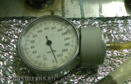

719 (2018-07-08 15:08:21 отредактировано MVV)
Danil - не, не о том речь.
Прессостат (датчик давления) работает не в кубе, а рядом и ему пофиг на нагрев и воду.
Давление в трубке, которая идет к прессостату, при разных уровнях жидкости в кубе будет разным.
При 0 - 0, при 80 литрах - 40 мм ртутного столба, измерено на дохлом старом манометре для измерения артериального давления.  :)
mvv ©:
Хотя в принципе уже могу предварительно сказать сколько будет.
Если сейчас 750 и это 0 литров, то при 80 литрах будет где то 790.
