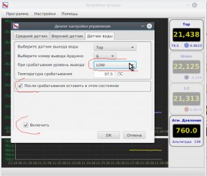

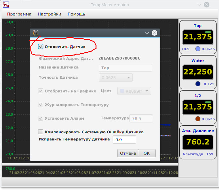

При запуске программы, она автоматически найдет все подключенные датчики температуры, выключаю все лишние, оставлю один датчик и (подключу датчик) который находится в кубе.
Перехожу в настройки управления, выбираю вкладку датчика воды (в нем есть функция состояния), выбираю этот активный датчик, ставлю отработку программы на конкретную температуру и задаю логику срабатывания в зивисимости от  логики реле.
Все... при достижении нужной температуры, рере просто выключит нагрузку, а клапан закроет водопровод.
