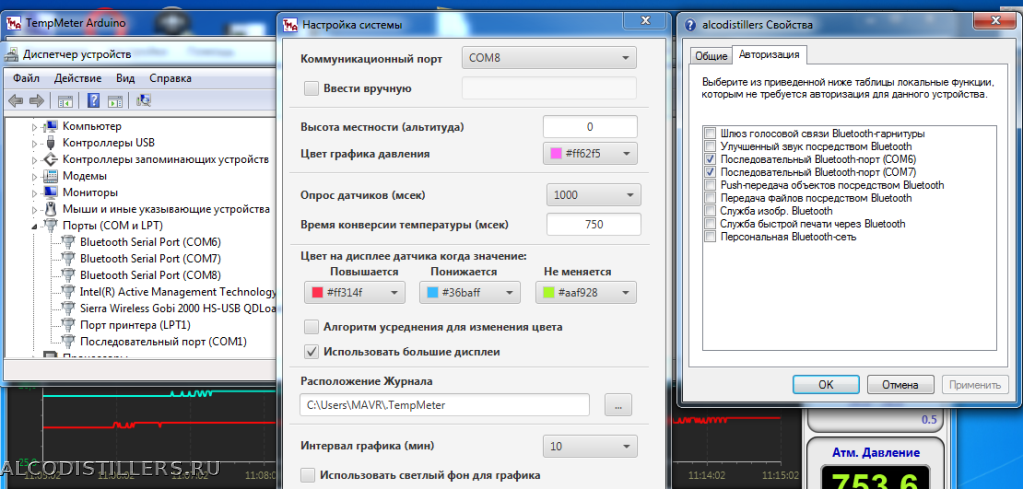

Opening port COM7... OK Configuring port with 38400,8,N,1... OK Sending Status Check command... OK Waiting for responce... FAIL Sending Init Board command... OK Waiting for responce... FAIL Sending Board Shut Down command... OK Waiting for responce... FAIL
Здесь явно AST не видит ардуину - если создано 2 порта - нужно попробовать оба (через AST)
d.styler,
Через оба порта ast не видит.
Про мерцание знаю, при попытке подключиться к выбраному порту светодид начинает мигать медленно т. е. соединение с нс05 происходит, а потом ошибка передачи через выбранный порт. Или как ast -Fail. Все банальные вещи я уже проверил, не понятно где собака зарыта.
Питание на дусю через usb, блок питания от ipad. Дело точно не в нем.
Сама винда прекрасно видит нс05 p, создается пара, в диспетчере устройств появляются 2 com порта один входящий другой исходящий.

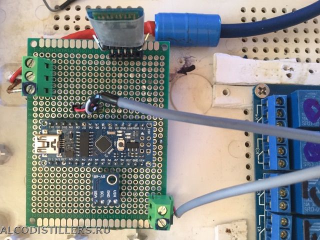

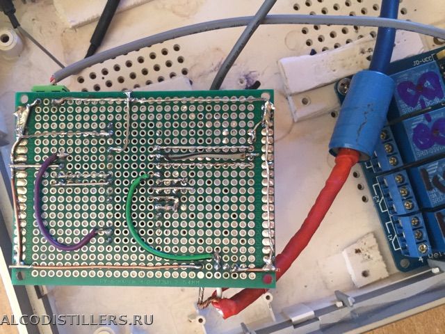

Вот сборка,соплей нет
Малая колодка, это питание блока релюх
