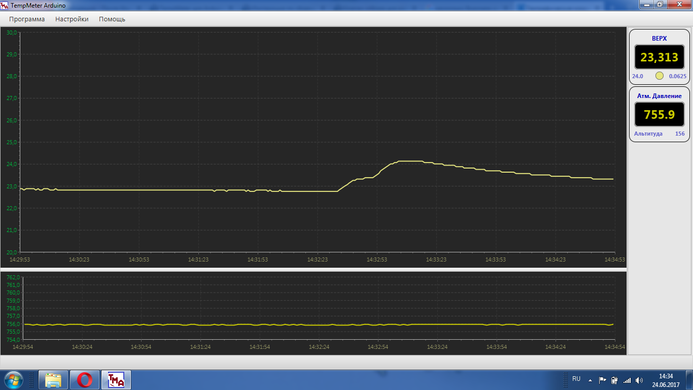

Итак - после танцев с бубнами и работы ручками в терминале удалось стабильно законектить синий зуб. Тест проходит нормально, а вот прога ни под каким соусом не работает с синезубом. Ковыряю дальше.

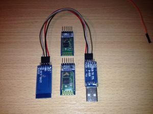

Заказал в китае точно такой же USB-UART как и в первом сообщении, но он никак не устанавливался. Сходил на сайт PL, скачал оттуда драйвер, у меня WIN 8,1х64, всё одно - в диспетчере устройств определяет как COM4, но рисует жёлтый знак "внимание", а в свойствах пишет - запуск устройства не возможен - код 10.
Ответ сайта PL - китайцы стали подделывать наши микросхемы, мы предохраняемся, покупайте правильные микросхемы от PL....
В общем аккуратнее надо с товарами от китайских братьев...   Добавлю - чип стоИт на переходнике USB-UART PL-2303HX
Подключил HC-05 через FT232, когда-то давно собрал USB-UART на нём - запрограммировал сразу.
С уважением, Фёдор.

Ну это из разряда фантастики - код в них идентичен... При условии что и в аст и в тма выставлен тот же порт - реакция обязана быть одинаковой. Для проверки - удали файл настроек для тма.
Точно! Опять забыл про файл настроек. Я ж ее запускал при ЮСБ коннекте, а теперь надо удалить настройки!!! А то ж оно пытается по старому подключиться. Как говориться - одна голова хорошо, а три - уже змей-горыныч).)

Все отлично, все работает. Удалил файл настроек и заново настроил под нужный порт.  *BRAVO*  *BRAVO*  *BRAVO*

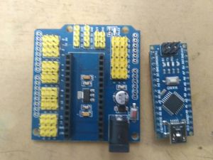

Я, после слов Николя, решился тоже запитаться от адаптера 12 Вольт, ну и подключился на VIN. Плата заработала и было всё супер! *DANCE*   Но радость была не долгой... На второй день испытаний программа перестала запускаться. На плате одновременно светился красный и зелёный светодиод, а чип был очень горячий. Компьютер (в диспетчере устройств) перестал видеть плату. :\'(   Это вылетел загрузчик?
Я запитывался от 12 вольт, проблем не возникало. Но проверял мультиметром рабочие напряжения 5 и 3,3 Вольта. Но нужно смотреть описание именно данной платы. Получил платку ардуино на Атмеге 328 , а на ней рабочее напряжение только 3,3 Вольта.

Юрий ©:
Если не определяется - чип  @=
Не нужно питать китайские платы 12 вольтами, они дохнут через одну.
Как повезет, качество стабилизатора на плате как в лотерее.  Оригинальные платы можно питать -факт, а китайские клоны на удачу.
148
У меня при питании от 12В глючил блютус, после понижения до 9 - все в норме.

На просторах интернета прочитал, что рекомендуемое напряжение питания для NANO v.3 -  7,3 B.
Решил внедрить регулируемый стабилизатор напряжения вот такой:
"Крутилкой" установил напряжение 7,5 В. Пока всё работает, не греется. :)
150
Юрий, у меня последний раз при дистилляции отработало 6 часов при питании 9В - полет нормальный, без глюков.
