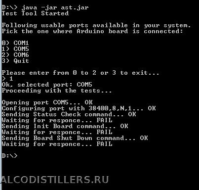

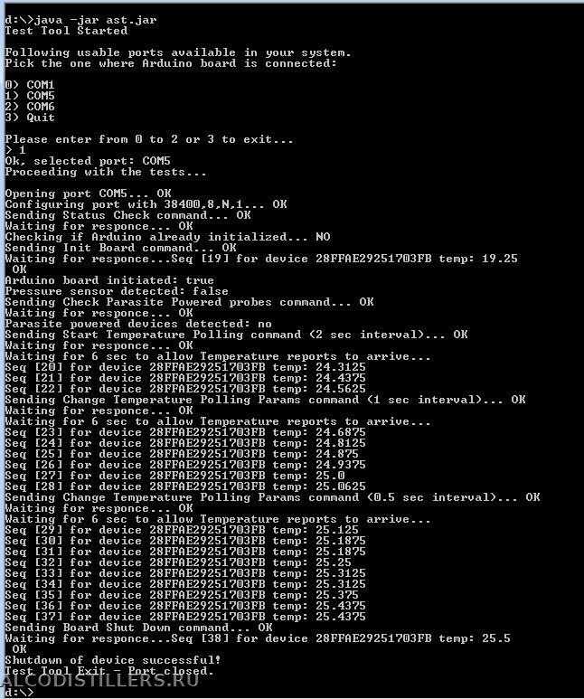

Наконец-то дошли руки до TMAS. У меня был нерабочий bmp180, заказал новый, а вместе с ним и экран. Кстати, за бракованный китаец не хотел возвращать деньги, но в споре решающим аргументом стал скрин ast С новым bmp180 проблем не возникло, все сразу заработало, давление показывает.
