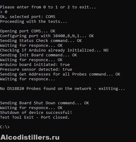

Коллеги подскажите почему не определяет в тестировании датчики?
Один датчик подключен, по подключению вроде как все правильно, несколько раз проверил.

2 293
sllallom ©:
Если подключение правильное, то может датчик дохлый. Подкинь другой.
Точно ноги термометра не перепутал?
2 294
Сразу был перепутал местами + и -, он начал греться, я сразу поменял как нужно. Может испортился датчик?
2 295
sllallom ©:
У меня пару раз бывало такое, термометры оставались живы. Но гарантии никакой, понятно. Лучше свежий подкинь.
И, кстати, разок было проводок питания от датчика давления отвалился и ТМАС отказался нормально работать, не знаю почему.
Потому я правильность подключения термометров проверял, заливая в ардуинку не ТМАС, а простенький проверочный скетч.
2 296
Все заработало, спасибо, оказалось, что купил резисторы набор разных, а думал, что все 4,7, не посмотрел и поставил случайный.
