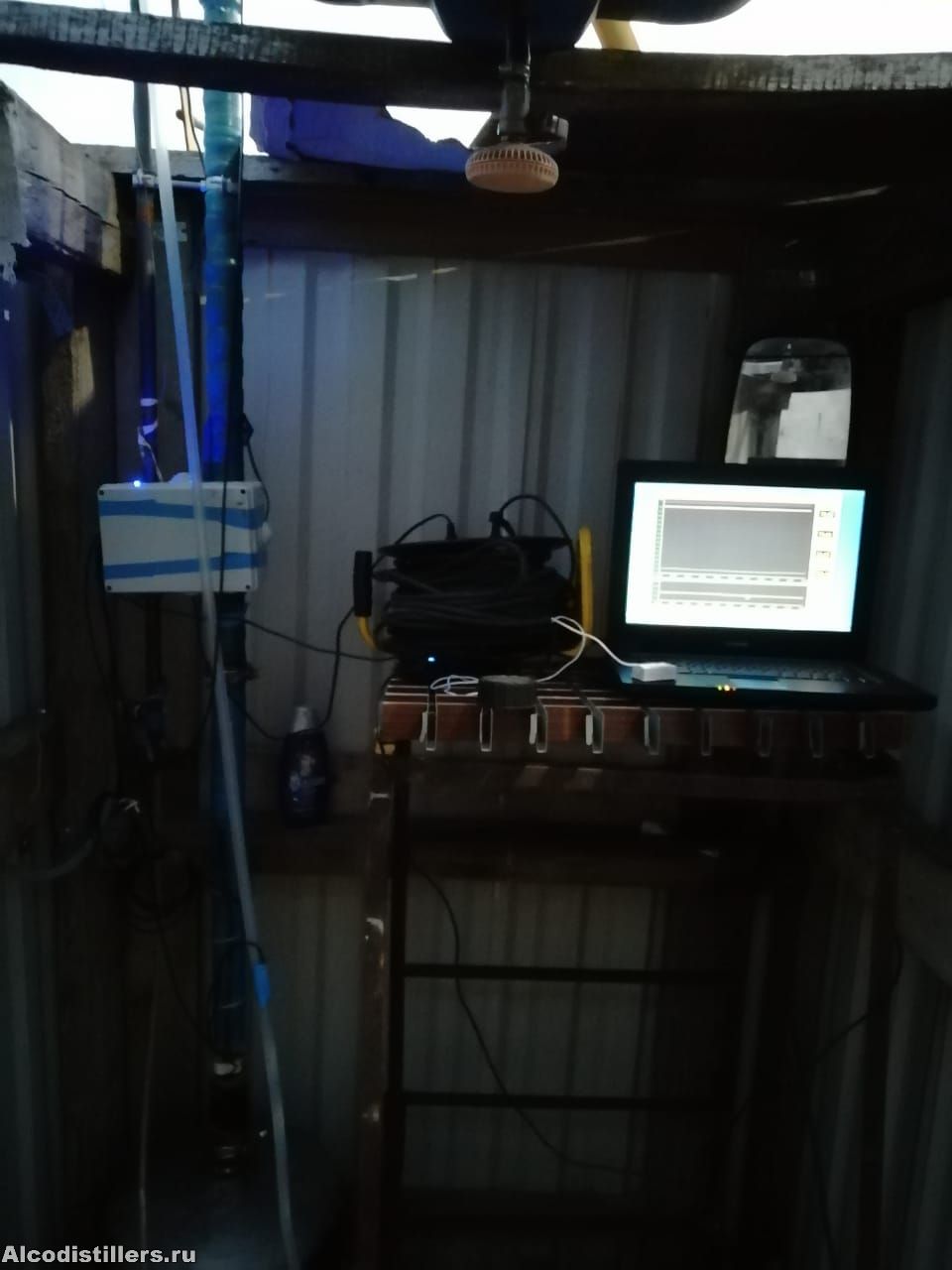

2 235 (2021-05-20 18:41:41 отредактировано )
Не хватает напруги на даче. Выжил парней на работе с душа.
а кто на сколько клапан отсечения ставит? Я про тело.
*INLOVE*  *DRINK*
Д. Огромная Вам благодарность за программу. Просто нет слов, это выразить.
