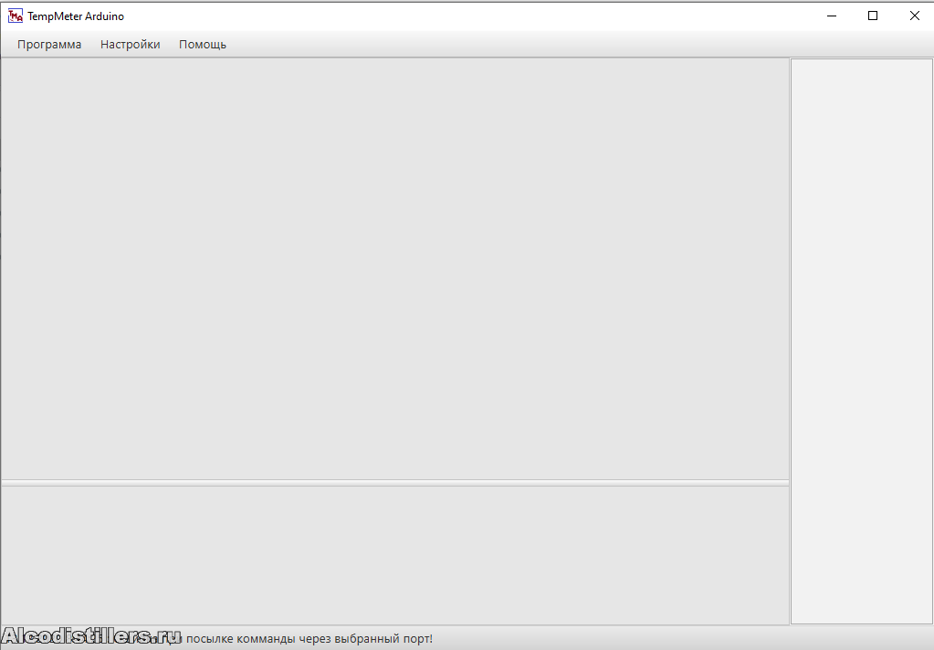

Уважаемые, подскажите. Давно не включал Тмас. Перенёс в новое помещение, месяц назад проверил шнурком, всё работало. Накопил СС, завтра думал начинать его перерабатывать залил в куб сырца, с утречка начну..., Решил вечером проверить. Всё соединил, шнурок подцепил,   включаю, Тмас щёлкает привычно как при запуске, а на мониторе программы ни один график, ни один датчик не отображается. Порт подключён правильно, диспетчер устройств плату видит. Датчики по очереди отсоединил, пробовал по одному, такая же картина- белый монитор. Внизу сообщения никакого нет. Пробую менять порт, сразу отвергает, неправильно включен порт, включаю правильный порт - внизу сообщение ошибка посылки команды через выбранный порт.
Затык по линии датчиков?

Скорее всего, что джава обновилась (посмотри в информации о версии программы). Если так, то она, сволочь-новая, не хочет работать.
Посмотри ссылку чуть выше, оттуда качни и переустанови, а новую грохни.

Комп отключён от инета, в сарае отдельном стоит, далеко, WI-Fi не достаёт. Обновится не мог, ХРюша на нём стоит...
2 166
Полез, проверил, не обновилась. Вспомнил, что запускалась программа и на этом компе, за которым сейчас сижу. Проверил обновление, нет не обновлялась. Снёс, установил скачанную по ссылке выше.
Включил к этому компу. Результат тот же...

Крымчак, а порт, что винда назначила USB-свистку и порт, указанный в ТМАСе совпадают?

Крымчак ©:
Снести папку создаваемую ТМАС и попробуй заново запустить.
Совпадает!
всё оказалось банально просто, китайские провода...Жила идущая ну управляющий сигнал обломалась в изоляции вблизи пайки. Поднимаю разъём ( самодельный с сов авиации) , прозваниваю, звонится. Опускаю разъём в висячее положение, звоню с платы на плату, стоящую на РК ( стационар) не звонится, обрыв. По третьему кругу нашёл причину. Но сам виноват, нельзя такие тонкие провода оставлять в натянутом состоянии. Теперь массовый провод усилил  жилой медной так, чтобы на плюсовом и управляющем свободная петля, а затем уж и изолировал.

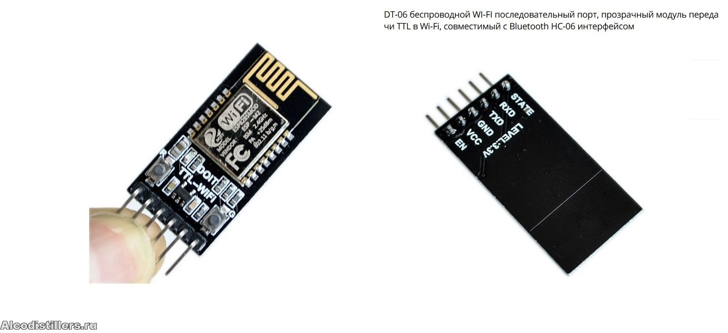

Случайно наткнулся на модуль для беспроводной связи DT-06, вот такой:
d.styler, можно ли эту штуковину прикрутить к TMAS?
Из китайского описания я понял только то, что он совместим с интерфейсом блютус-модуля, вот и решил спросить специалиста.

2 178
Юрий, не знаю - пробуй, расскажешь.
