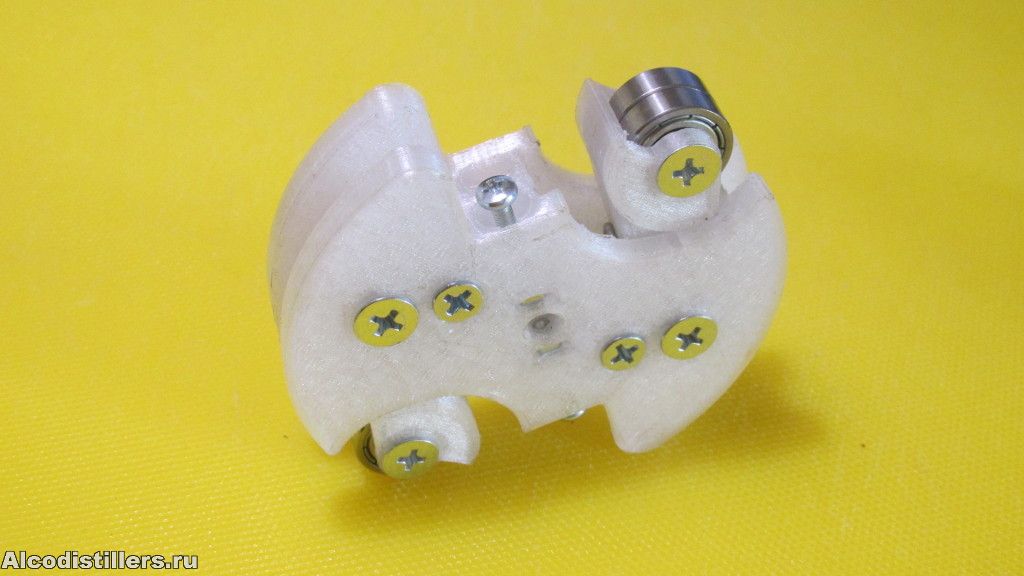

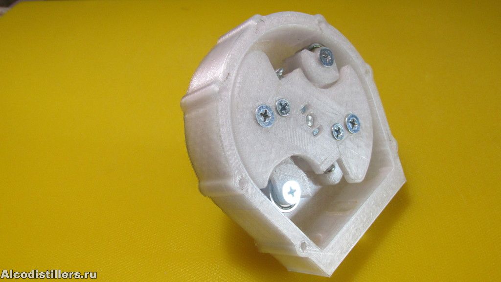

Головка насоса, что продается на алиэкспрессе, вообще говоря далека от идеала.
Да ещё и дорогая стала до безобразия.
Поэтому предпринял попытку заменить её нафиг на что-то более приличное.

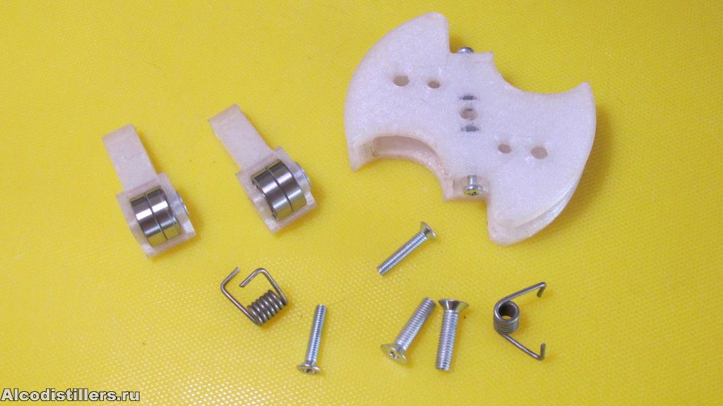

Так как головка по сути кусок пластмассы, а печать всякой хрени на 3-Д принтерах сейчас предлагают чуть ли не на каждом углу,
то там её и распечатать, подыскав наиболее адекватного и наименее жадного печатника.

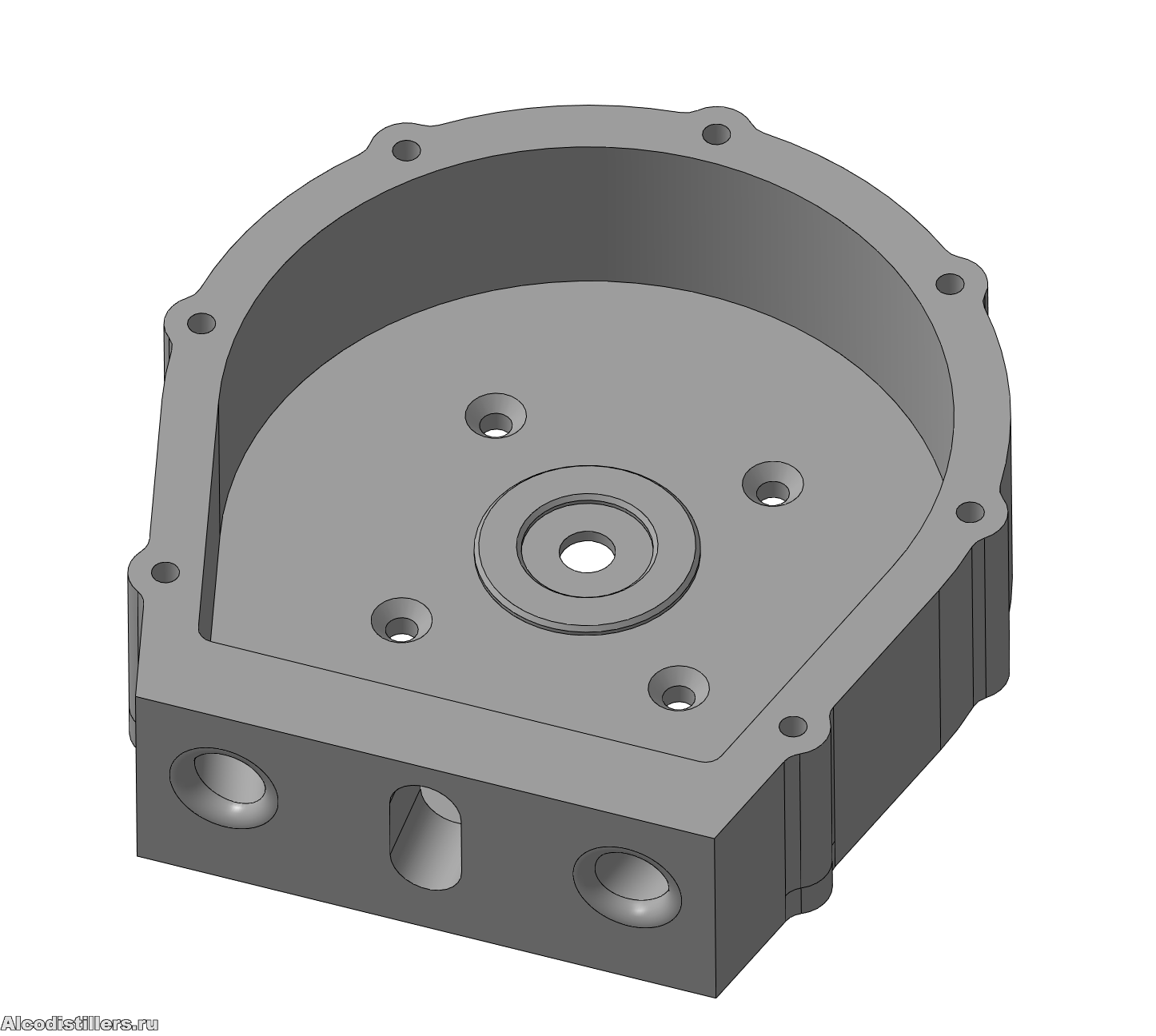

Порывшись по разным форумам, нашел вполне вменяемую модель. На хомедистиллере.
Там она, похоже не получила особого признания. Так как тамошние юзеры стремятся качать бочками в час. А зря.
Изначально с парой косячков, после небольшой коррекции получается очень приличная голова насоса.

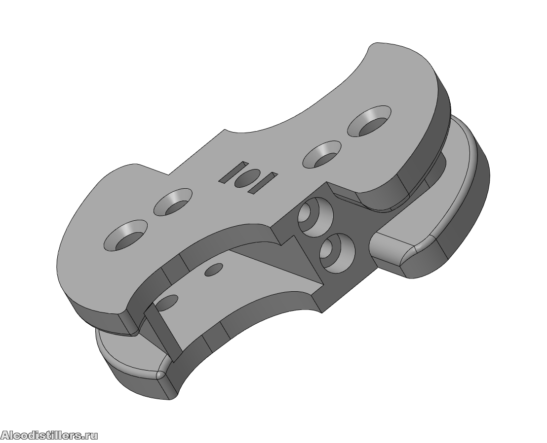

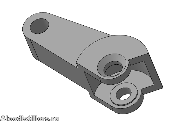

Напечатать надо всего 3 вида деталей.
1. База - 1 шт
2. Водило - 1 шт
3. Рычаг - 2 штуки
Остальное стандартные из магазинов.
Файлы модели для компаса-17 и stl файлы для печати лежат тут:
https://drive.google.com/file/d/1UBhaH7 … hqQjuleuZ/
Зеркало  https://cloud.mail.ru/public/Qv9c/pZBT3yWDV
В магазине надо прикупить.
1. Подшипник 625 - 4 штуки
2. Винт М5х16 потай - 2 шт
3. Винт М5х20 потай - 2 шт
4. Винт М4х20 потай - 2 шт
5. Винт М3х20 полукруг - 2(4) шт
6. Винт М3х6  потай - 4 шт
7. Гайка М3 - 2(4) шт
8. Силиконовая трубка 2.4х4 мм
9. Шаговый двигатель Nema17 - 1 шт
Подшипники, силиконовую трубку и шаговый двигатель лучше купить на алиэкспрессе или ебее, дешевле выйдет.
Винты и гайки - в магазинах крепежа.

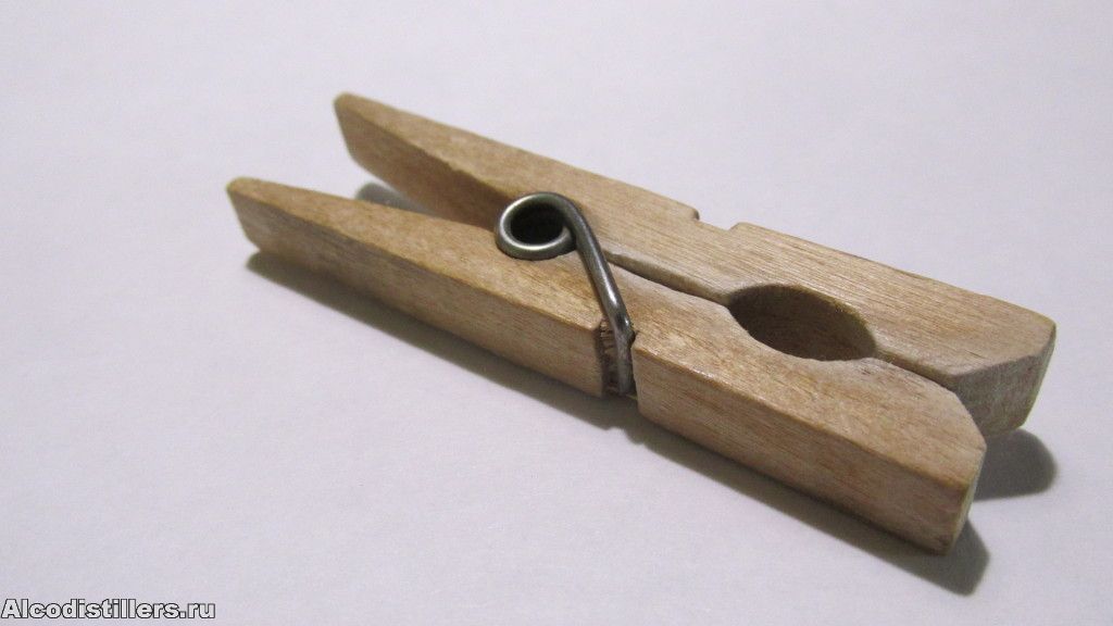

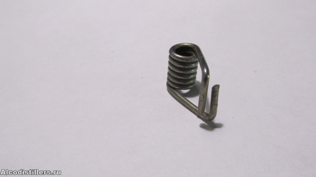

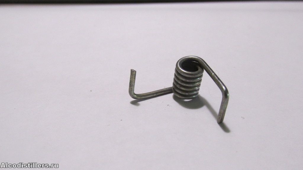

Ещё нужна
10. Торсионная пружина - 2 шт
Она имеет место быть в бельевых прищепках.
Она соединяет половинки прищепок.
Её надо снять и разогнуть, чтобы ветви составляли примерно прямой угол.
В принципе можно и у дядюшки Ляо купить, но из прищепок проще.
На одной из картинок ниже видно, куда её совать.

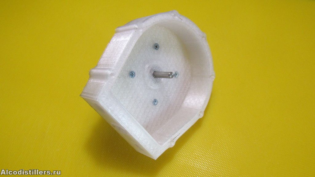

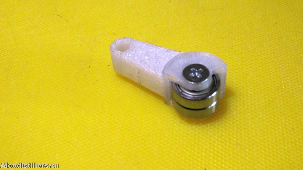

Немного картинок полуфабрикатов и готового насоса:
Видео работы насоса:
https://youtu.be/Apk2jrdRzYM
Впечатления от этой конструкции.
1. Диапазон скорости отбора от 50 до 5000 мл/час держит легко.
2. Линейность регулирования во всём диапазоне намного лучше.
3. Трубка меньше изнашивается, т.к. меньше роликов и длина окатывания намного больше.
Минусы.
1. Есть направленность. Т.е. крутить предпочтительно по часовой стрелке.
2. Надо адаптировать программу кручения. Там есть риск выхода переменных из диапазона. Надо смотреть.

Если не секрет во сколько обошлась печать на 3д принтере? И каким филаментом печатали?
РК 35 мм длина царги 1,1 м. вертикальный дефлегматор
608
sergk, не секрет. За 350 рублей напечатали.
sergk ©:
А я таких словов не знаю.  :[
Я нашёл печатника по объявлению, он всё сделал.
Знаю, что материал petg, заполнение 30%.
Могу уточнить, если надо.
609

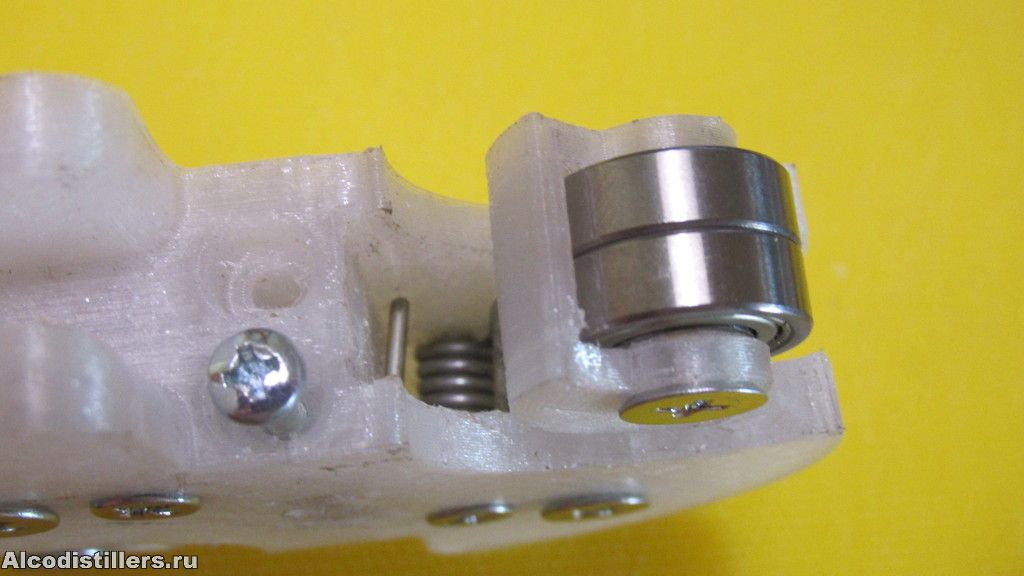

спасибо, про материал(филамент) и спрашивал. Еще вопрос - силы пружинки хватает - при остановке двигателя спирт из трубочки не капает?
610
sergk ©:
Нет, не капает.
Пережимает трубку качественно.
И вертикально вверх(посудина внизу) на малой подаче засасывает без провалов столба жидкости.
Силы пружин возможно даже с избытком.
611
kvic ©:
Здесь: https://drive.google.com/file/d/13qKDvQ … JXUsakSC1q
Расширены диапазон калибровки, диапазон скорости, максимальный шаг дозировки.
Возможно даже с перебором.
При малых скоростях не происходит переполнение переменной.
По умолчанию количество шагов близко к необходимому для печатной головы с трубкой 2,4х4 мм и делением шага на 8.
Добавлена возможность выхода в режим калибровки из основного режима.
Также можно сразу переходить на максимальные и минимальные значения скорости и шага.
Попытка русифицировать провалилась.
Все необходимые библиотеки в комплекте.
Можно скомпилировать под 168 атмегу.
Влезает и работает.

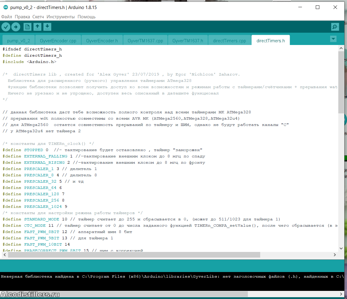

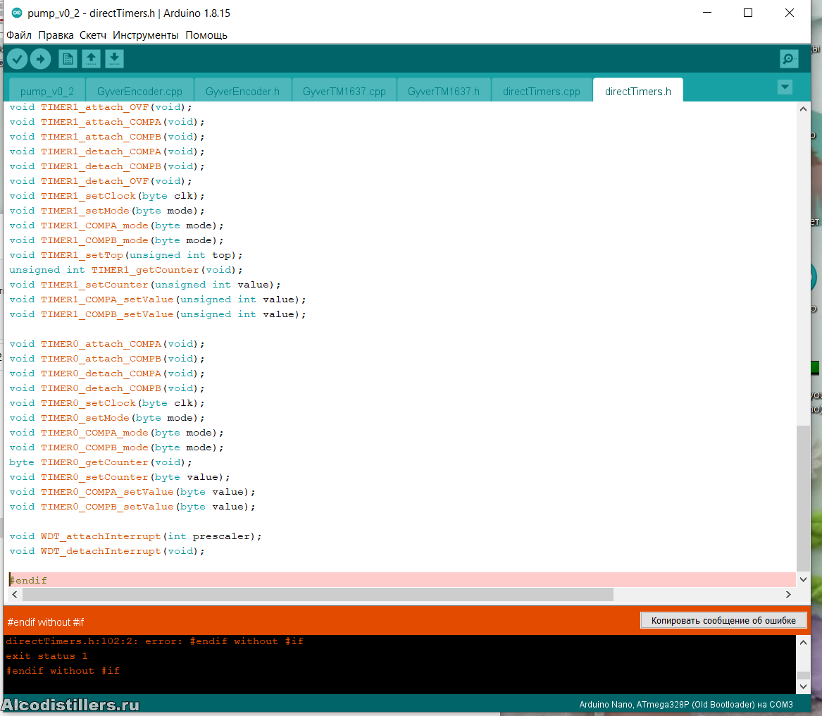

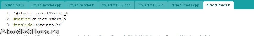

kvic, привет. У меня вот не компилирует чего то. Ругается. Подскажи плиз.
    size: 118.03Кб type: PNG
614
Николя, привет.
А первая строка в directTimers.h  как выглядит?
У меня она такая:
Там какая-то кракозябра перед #ifndef
Хотя компилируется и с ней и без неё.
У меня версия IDE 1.8.10, может из-за этого?
    size: 11.46Кб type: JPG
    size: 19.66Кб type: JPG
615 (2021-08-11 16:21:08 отредактировано )
Вот така выглядит
Версия 1.8.15
У тебя точка перед первой строкой что ли?
Ни фига не компилируется. Люди кто в теме. Гляньте пожалуйста чего ни так!
    size: 112.26Кб type: PNG
616
Я бы удалил первую строку и вбил ее руками заново. Похоже, адруина не понимает, что это #ifndef
Разработки этого автора не проверялись на безопасность!  Повторение не рекомендовано!
Категоричность - признак ограниченности
617
Решил проблему просто. Скопировал из папки pump_v0_2   только ino файл, в новую папку. И все пошло.
618

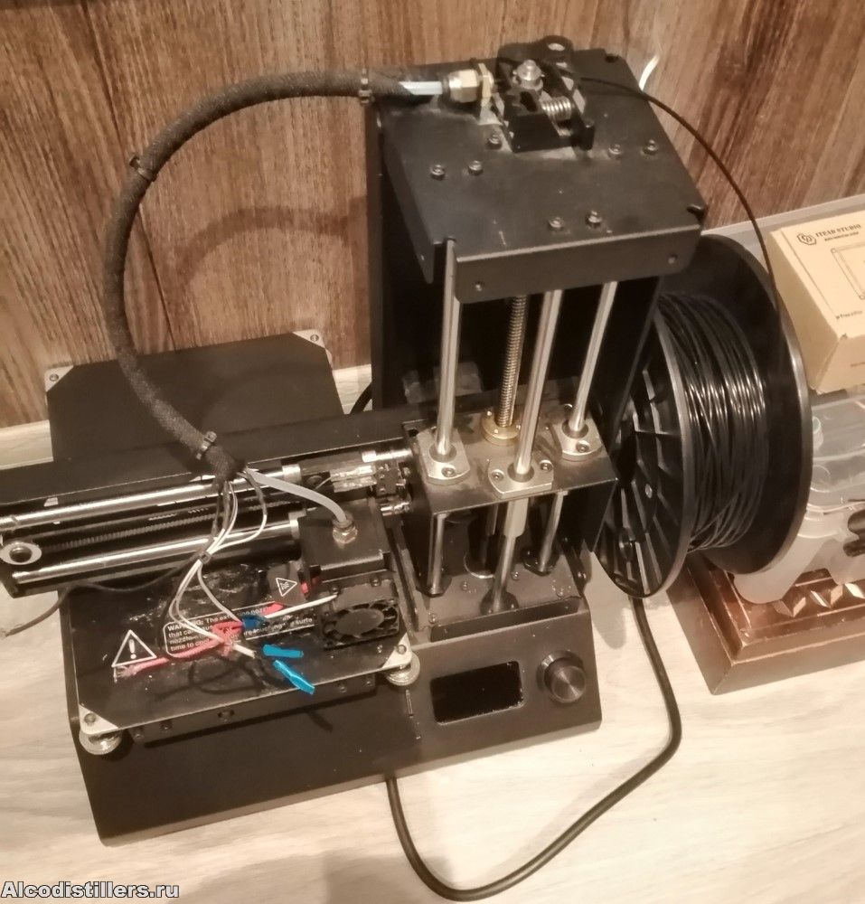

Электронику собрал, обкатал "на столе". Все фурычит. kvic,  большой респект!
Теперь сам насос городить буду. Пришлось по случаю вытащить из пыльного чулана, принтер. Сын его угробил, вот чиню потихоньку.
