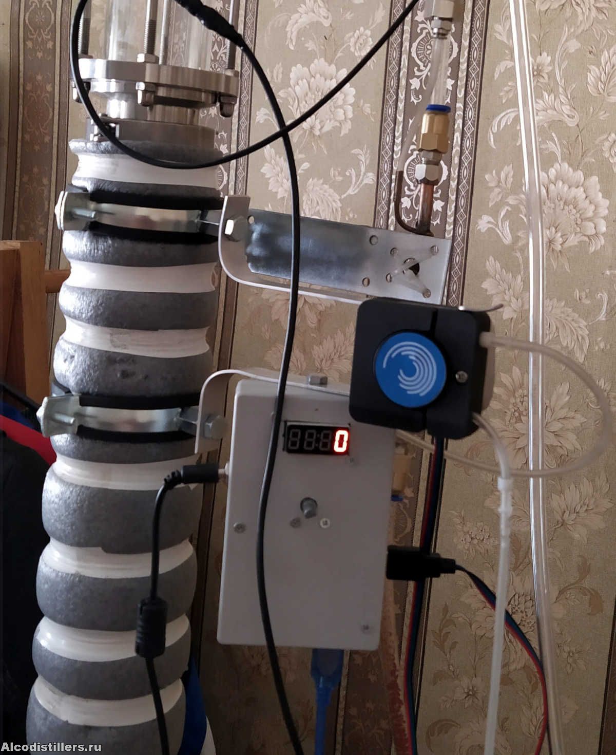

Как вариант крепления узла отбора к колонне:
-2 хомута для крепления труб(соответствующего диаметра)
-алюминиевая полоса![]()

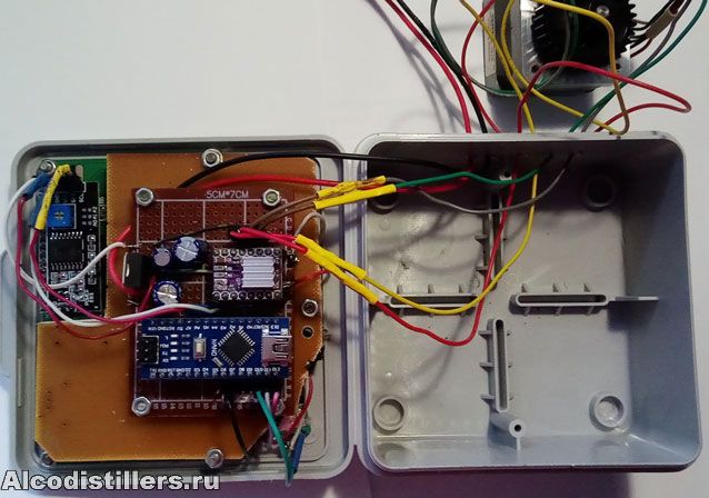

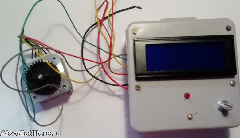

Вот и я сегодня к праздничку сделал себе подарок. Запустил электронную часть узла отбора. Собиралась урывками, сегодня завершил. Проверил как работает униполярный движок, нормально. Просто у меня с шестью выводами, без соединения средней точки в одну. Ковырялся долго в сети, нашёл в Ютубе клип с соединением обмоток ШД и понял, что именно на этом движке уже последовательное соединение обмоток с выводом средней точки, ничего не переделывал... Уже час гоняю, движок чуть тёплый.
Пока
Занимался с фотками, движок нагрелся градусов до 55-60. Это нормально? Или драйвер нужно регулировать?
Теперь можно насосом заниматься неспешно, сырец вес перегнал, куда спешить.
Александр, Четланин, ещё раз спасибо
Драйвер DRV8825 нужно настроить, в нашем случае нужно крутить потенциометр на плате и измерять напряжение между вот этим контактом и GND.
Напряжение должно быть не более
Vref = Current Limit / 2
Двигатель 17HS3401 - Rated current 1.3 AVref = 0,65 В
Было напряжение 0,43 вольт, установил 0,72 В. Тестирую температуру.
запитываю от БП компа.

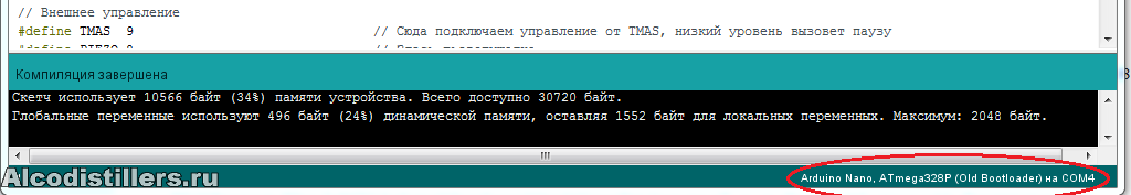

пробую залить скетч на Аруино Nano.не получается Пишет проблема загрузки в плату.
Подскажите пожалуйста куда рыть, первый раз на Ардуино ide прошиваю...
Рудольф, Александр , спасибо. Только установил галочку по рекомендациям, сразу прошилось!
Крымчак, там есть такая фишка при настройке какой контроллер программируем... Сейчас там есть просто нано (Плата:"Arduino Nano, ATmega328P"), а есть "Arduino Nano, ATmega328P (Old Bootloader)". Так вот - все китайские нано - это надо ставить настройку со старым бутлоадером. Попробуй так.
Свободно можно переделать в биполярный, по необходимости. Или испытывать подключение и работу с изоляцией среднего вывода. Пока не на чем проводить эксперименты, жду когда прибудут драйвера. Инструкция по переделке есть https://3dtoday.ru/blogs/betalik97/modi … o-bipolar/
Разобрался с движком униполярным с 6 выводами, Тайваньского производства. Распаивал, а зря. Оказывается обмотки уже соединены последовательно и с точки соединения двух обмоток сделаны два отводка - средние точки.
Сопротивление двух обмоток ( из четырёх), соединённых последовательно 6,8 ома. Замерял ток, на малых оборотах, по дозировке - 200 мл час - ток 1,2 А, на больших оборотах - дозировка 1600 мл час и выше - ток 0,7 А.
Вывод, ротор насоса не выгодно делать большого диаметра, тогда качать придётся на меньших оборотах и больших токах.
В целом двигатель греется солидно, за три часа на малых оборотах нагрелся до 65 градусов.
