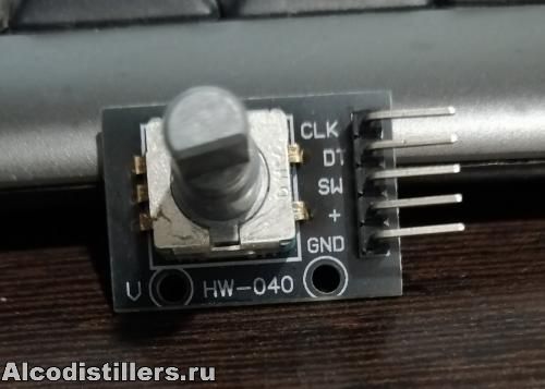

подскажите, пост Узел отбора на перистальтическом насосе . Плюс энкодера куда цеплять? 12 В или 5 В?

430
Толян ©:
К 5 в. К 12 сожжёшь ардуину.
431
kvic, на схеме там непонятка.
                                                                                                            Цицерон
432
Толян ©:
На схеме голый энкодер.
Без платы.

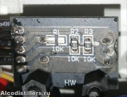

433 (2021-02-11 12:43:44 отредактировано )
kvic, а зачем там вообще +5 в? Стоят подтягивающие резисторы?
Толян, сфоткай с обратной стороны.
434
Четланин ©:
По идее должны быть.
Там чуть ли не ФНЧ собран. (не на всех).

Четланин ©:

436 (2021-02-11 14:42:36 отредактировано )
Толян, спасибо,  *ROSE* а на кнопку резистор пожалели :D
Толян, на энкодер подавать +5 в не обязательно, работать будет.

Четланин ©:
а минус? обязательно или нет?
                                                                                                            Цицерон
438
Четланин ©:
С таким энкодером лучше подать.
Либо отпаять R2,R3.
Но зачем портить хороший прибор?  ;)
Толян ©:
Обязательно, иначе работать не будет.

kvic ©:
Либо отпаять R2,R3.
kvic, ты заставил меня пораскинуть мозгами: действительно, в тот момент когда один из входов ардуино будет замкнут на землю, то на втором входе будет не +5в (логическая единица), а 2.5 в (а это уже не определённое состояние), поскольку сопротивление внутреннего подтягивающего резистора равно 20 Ком и мы ещё на землю подкинем 20 Ком.
