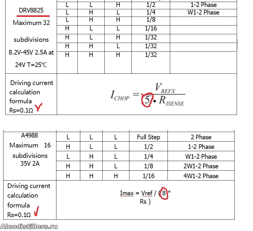

У меня если там выставить 0,65в нихрена не работает.
Возможно это А4988. У него надо в 1,6 раза больше напряжение выставлять, чем на DRV8825. Хотя, как пишут, бывают варианты. Но скорее всего, именно в 1,6 раза. Вот, - у одного продавца:
Аркадий, месяц... разве это долго?
Не, эт ваще хрень какая-то. На нем если 0,6 выставляешь он не работает, так куда больше то.

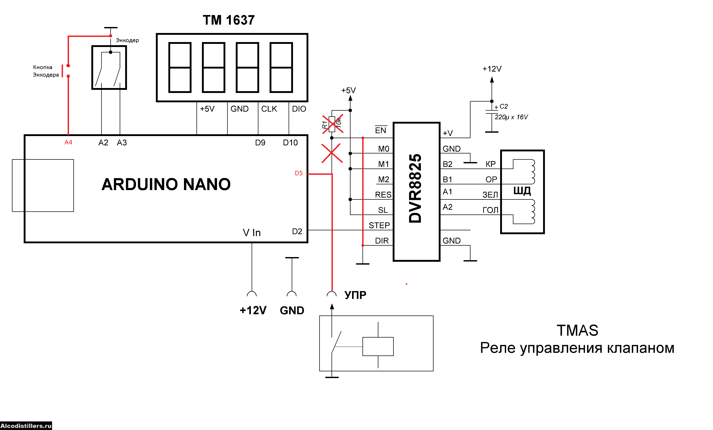

За основу принят аппарат Четланина:
Узел отбора на перистальтическом насосе
по схеме из:
с некоторыми доработками:
Добавлено подключение кнопки энкодера и сигнал "стоп" с TMAS заведён непосредственно в контроллер отбора.
Ввод сигнала схематичен.
Можно как есть, можно напрямую уровнем, можно через оптрон, например.
Активный уровень - низкий, вызывает немедленный стоп.

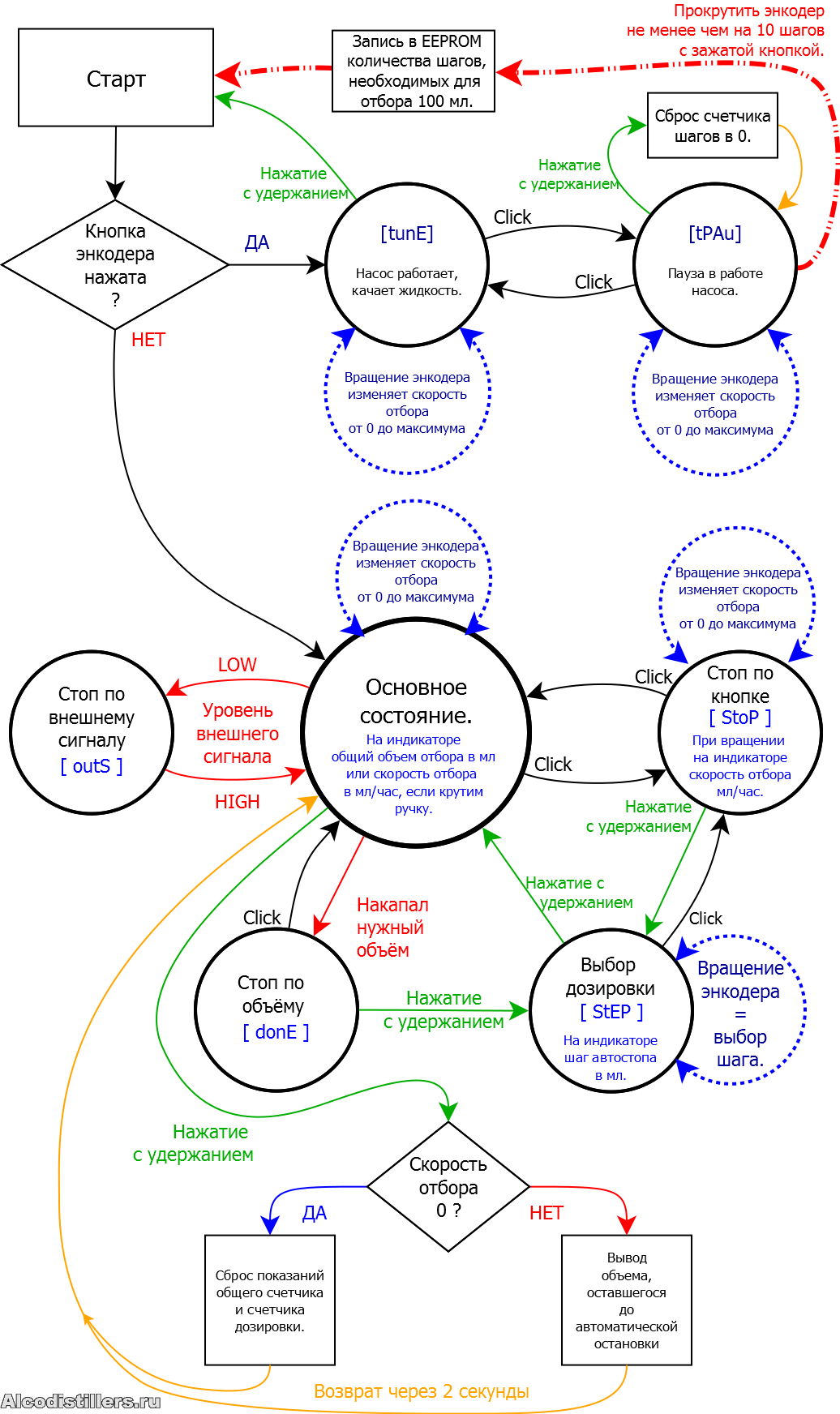

Алгоритм работы изображён на нижеприведённой каринке:![]()
Скетч написан исходя из имеющихся подключений оригинального варианта.
Но это вариабельно, подключать устройства /энкодер, дисплей, вход от TMAS/ можно практически к любым ногам ардуины,
библиотеки позволяют некоторую вольность,
надо только отредактировать это в скетче.
