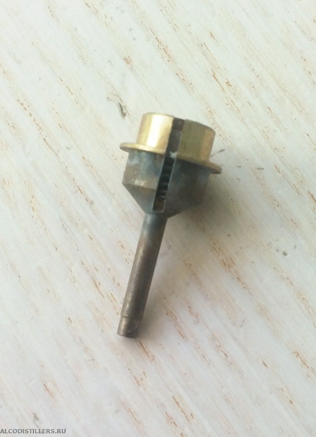

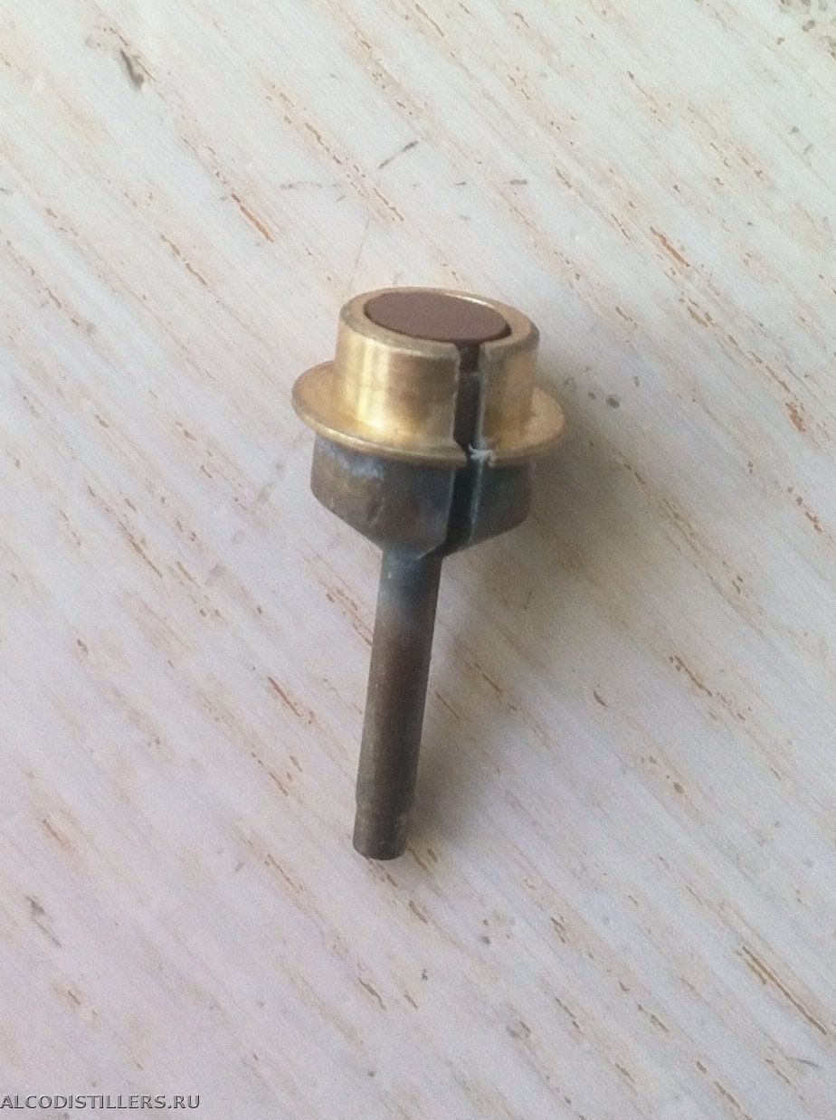

Re: Клапан отбора для ректификационной колонны
Подскажите, может кто сталкивался. Есть нормально открытый клапан, в нем якорь с резиновой прокладкой, надо ее заменить на силикон. Вот два фото этого якоря.
Как оттуда резинку выцарапать? Иголкой сбоку не помогло.

83
Может выжечь её, но там вроде как пружина стоит, и потеряет свои свойства. Если только выжигателем детским попробовать.
84
zcom, сверлом мелким насверлить по краям, потом просто зацепить проволокой и выдрать. Пружину главное не выдрать с мясом, а то растянется.
85
А резина туда обычно приклеивается? Или запрессовывается за счет бортиков на подложке (которая основание для пружинки)?
  Просто если приклеивается, то можно попробовать фэном отогреть...
86
zcom, обычно там внутри бортик типа ↱↰ , на который эта резина и опирается изнутри, а держится просто пружинкой.  Конкретно такой якорь в руках не держал.

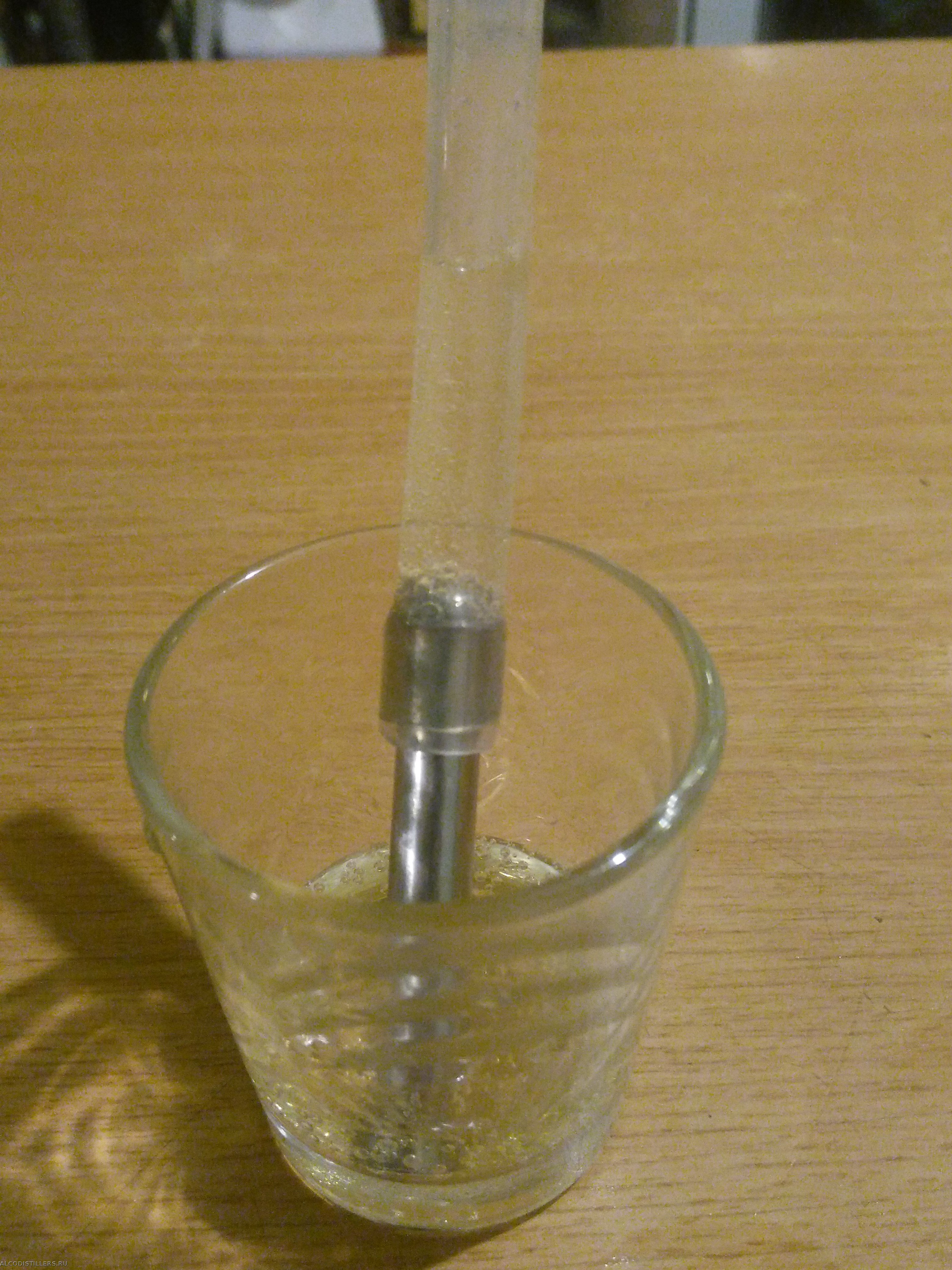

93 (2017-09-14 23:01:45 отредактировано ВячеславФ)
Работает, трубка нержа 304 не магнитная, шарик опресовал в ней, надел силиконовую 8 и сверху 10, держит норм, при приближении и удалении магнита, шарик поднимается и опускается)) фото прилагается, завтра намотаю катушку, попробую....
Надо патентовать, а то сейчас быстро сообразят))

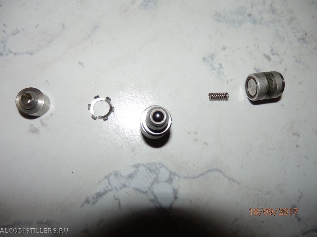

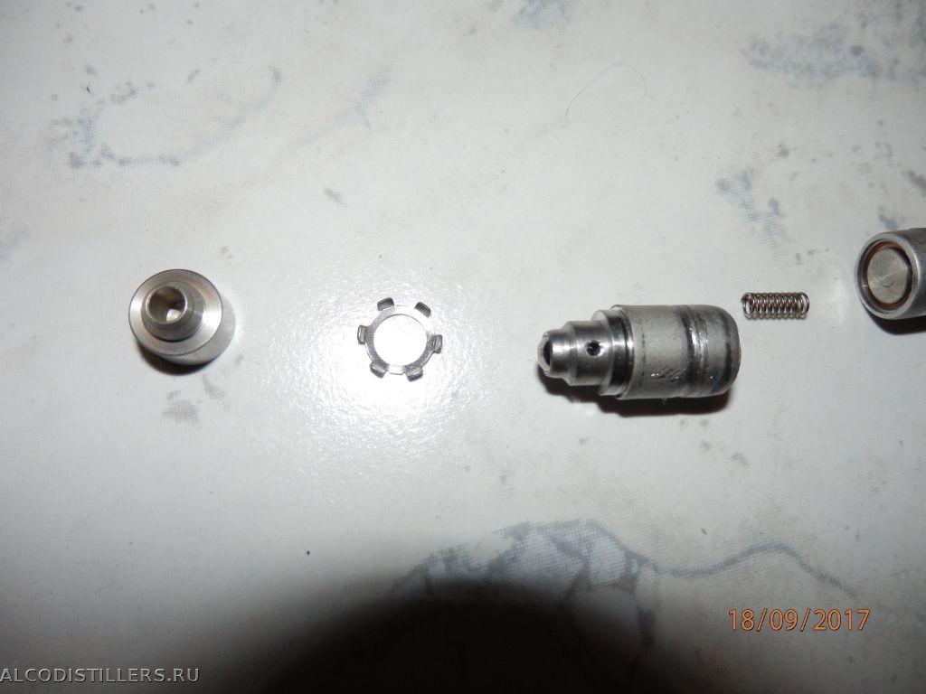

100 (2017-09-18 21:31:10 отредактировано babis303)
в общем снял я с одного старого кондея один клапан,правда он отличается от тех что на фото которые я выкладывал выше и разобрал его, там нету никаких прокладок но есть 1 минус он нормально закрытый и не разбирается
думаю что подойдёт для нас
