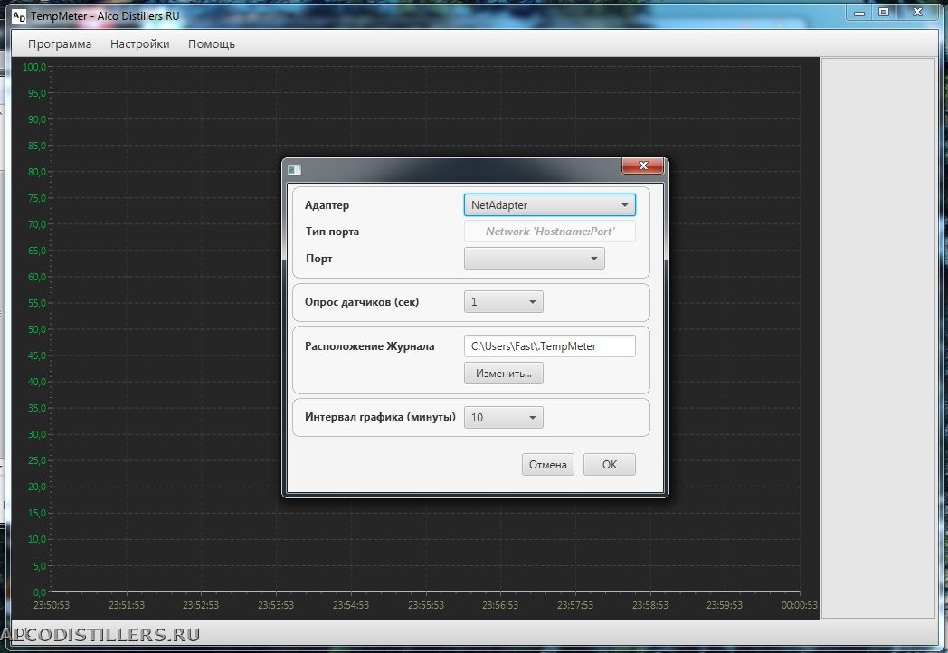

Re: TempMeter программа для USB термометра, ректификация и дистилляция
Доброго времени, всем. Программа адаптер не видит. Система винд 7 х64, адаптер ср2102. Дрова всякие уже перепробовал, в диспетчере отображается корректно. Ява стоит.
    size: 140.92Кб type: jpg
166 (2017-11-13 22:46:16 отредактировано VVB)
Beerfast ©:
Попробуй отключить проверку цифровой подписи драйверов. У меня на Win7 такая хрень была при запуске ТМА. Пока через F8 при перезагрузке проверку не отключал - порта программа не видела.
У меня РК 38/1200
167
Beerfast, попробуй еще 1-wire дрова поставить, может заработает  :)
168 (2017-11-16 07:50:15 отредактировано Beerfast)
VVB ©:
У меня она уже давно отключена на совсем)
ТОЧНО, вот она опять не внимательность. Бегло читая, думал что это на дрова к адаптеру ссылка, и пробежал, сразу в гугль и к производителю CP2102. А ведь 1-wire, это для ДАТЧИКА, и это описано, постараюсь впредь быть внимательнее. Спасибо :)
