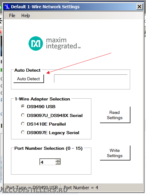

210 (2018-01-18 12:49:44 отредактировано Konster)
Re: TempMeter программа для USB термометра, ректификация и дистилляция
я запускал вот эту программу и нажимал эту кнопку для переопределения датчиков.
на остальные настройки не смотрите - сейчас ничего не подключено.
