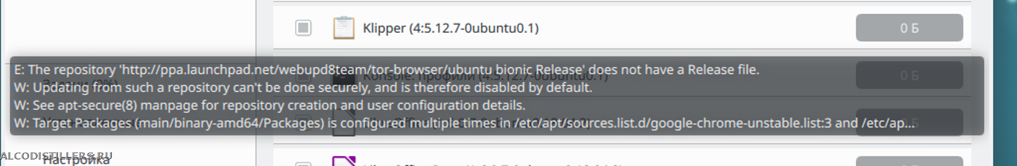

Всем привет, нужен совет. Кубунта 18.04 64bit не может обновить приложения

Дмитрий Васильев, у тебя стоит торбраузер, видимо на базе хрома, какой-то не стабильной версии... нахрена ты его ставил из какого-то левого репозитория? Поставь из менеджера программ и все... Или удали из сорс листа и все..

Иван, Ок, спасибо)
