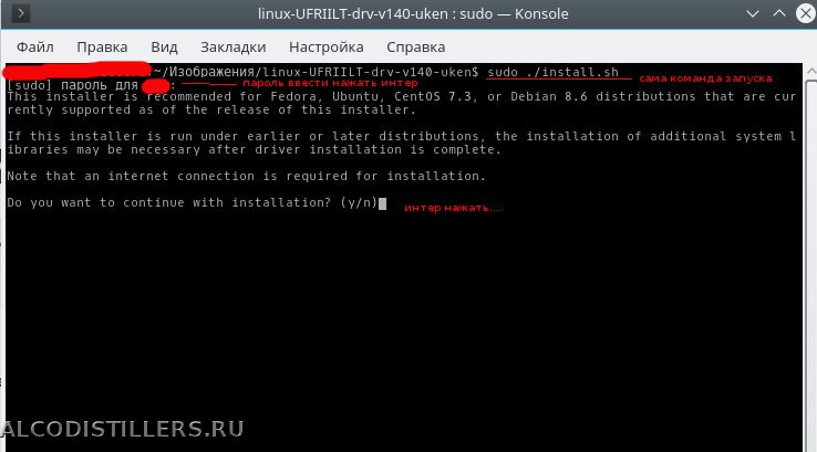

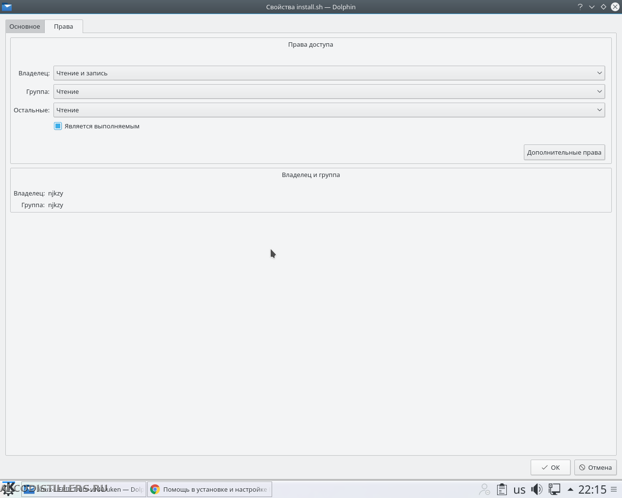

Толян, скачал-увеличил... Он прямо пишет, что тебе нужно root права для запуска файла.
Толян, в архиве есть еще инструкция, нужно две либы поставить
# apt-get install libglade2-0
# apt-get install ia32-libs
Но они у тебя наверное стоят... там для старой версии.
И вообще твой драйвер в системе скорее всего уже есть...
Толян, так в архиве оказывается есть второй архив с пошаговой инструкцией ..
Procedure
Start the installer using a command from the terminal.
An example in which the current directory is the directory where install.sh is stored is presented below.
Using the sudo command
# sudo ./install.sh
Using the su command
$ su
# ./install.sh
If a message confirming whether you want to proceed with the installation is displayed, check the message and enter [Y] if you wish to proceed.
If [Installation is complete. Do you want to register the printer now?] is displayed, decide whether to proceed with printer registration.
Enter [Y] to proceed with printer registration. The utility (Canon Printer Setup Utility) is displayed.
If you do not want to register a printer, enter [N] to close the installer.
If the installation process cannot be performed correctly, see the limitations related to installation etc. in the Readme file.
