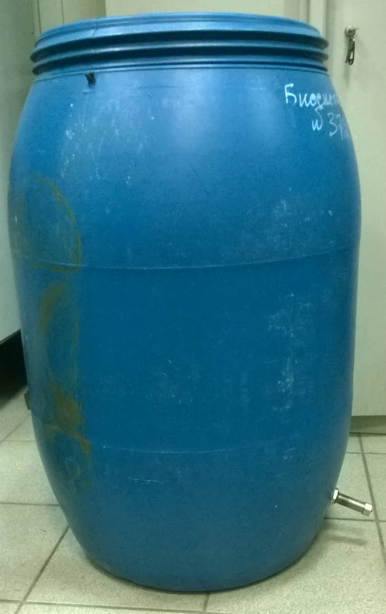

Пластиковой кадки (бродильной ёмкости) на 240 литров со сливным штуцером.

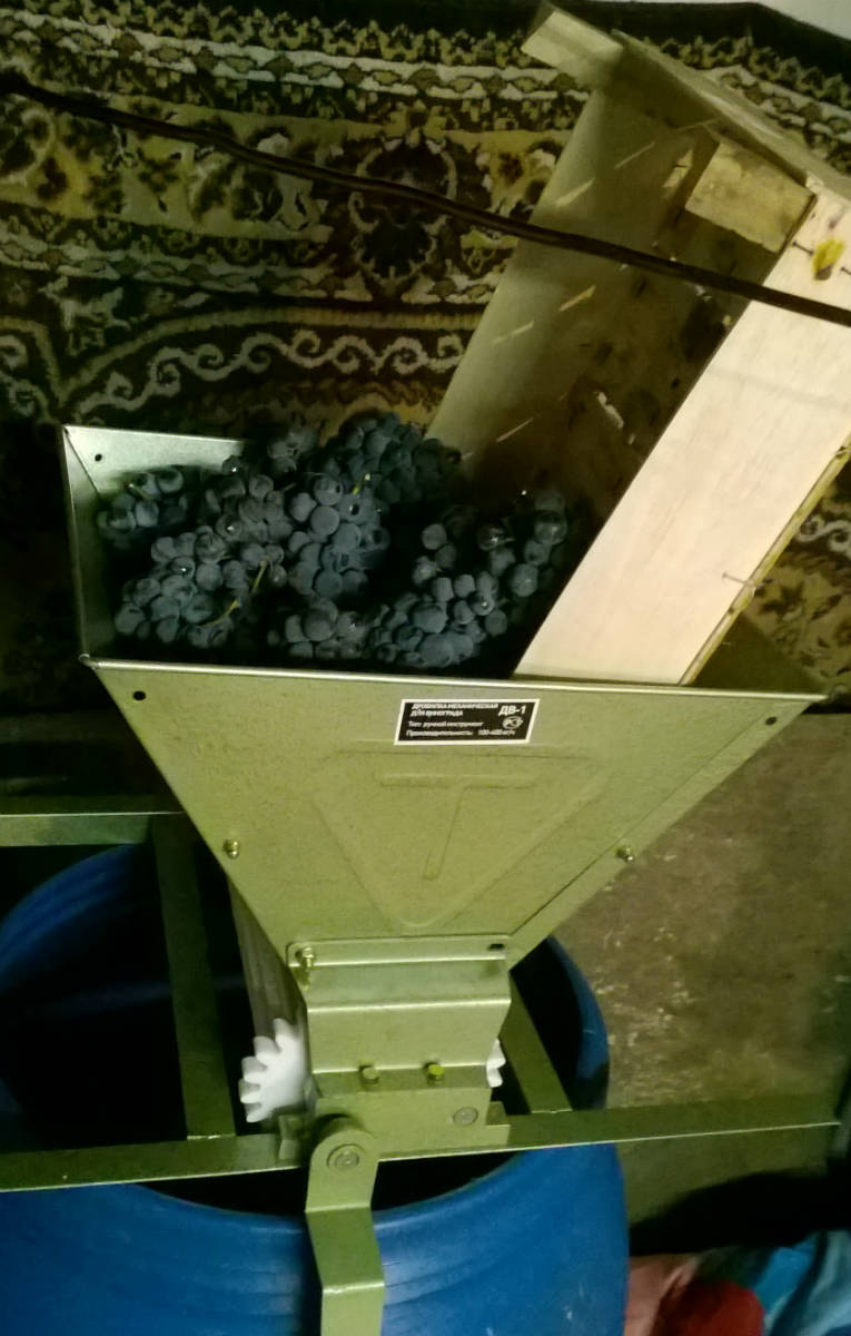

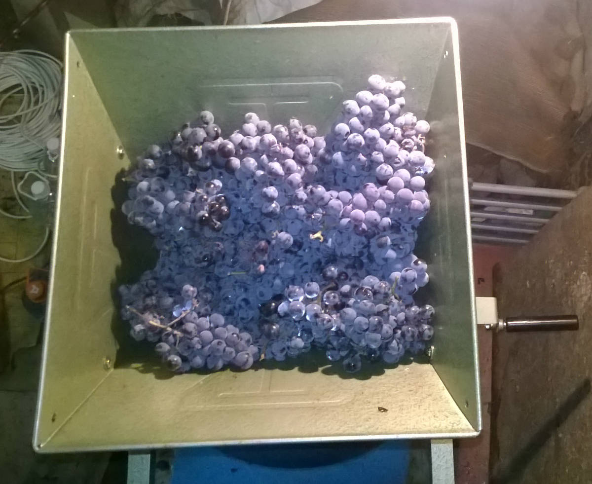

Покупной ручной дробилки для винограда ДВ-1, которую легко найти в интернете.
Её, правда, на месте пришлось модернизировать, т.к. бункер у неё оказался очень высоко расположен: миллиметров на 30 над валиками, так что весь виноград грозился высыпаться.

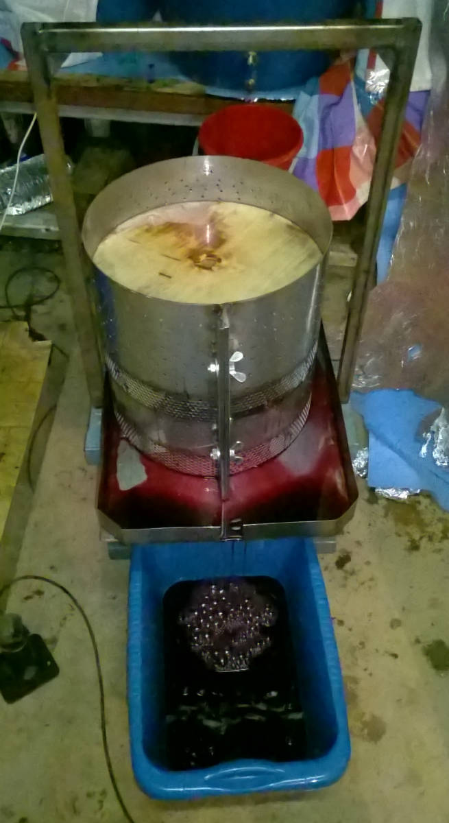

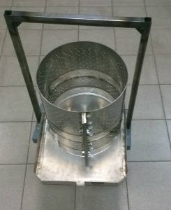

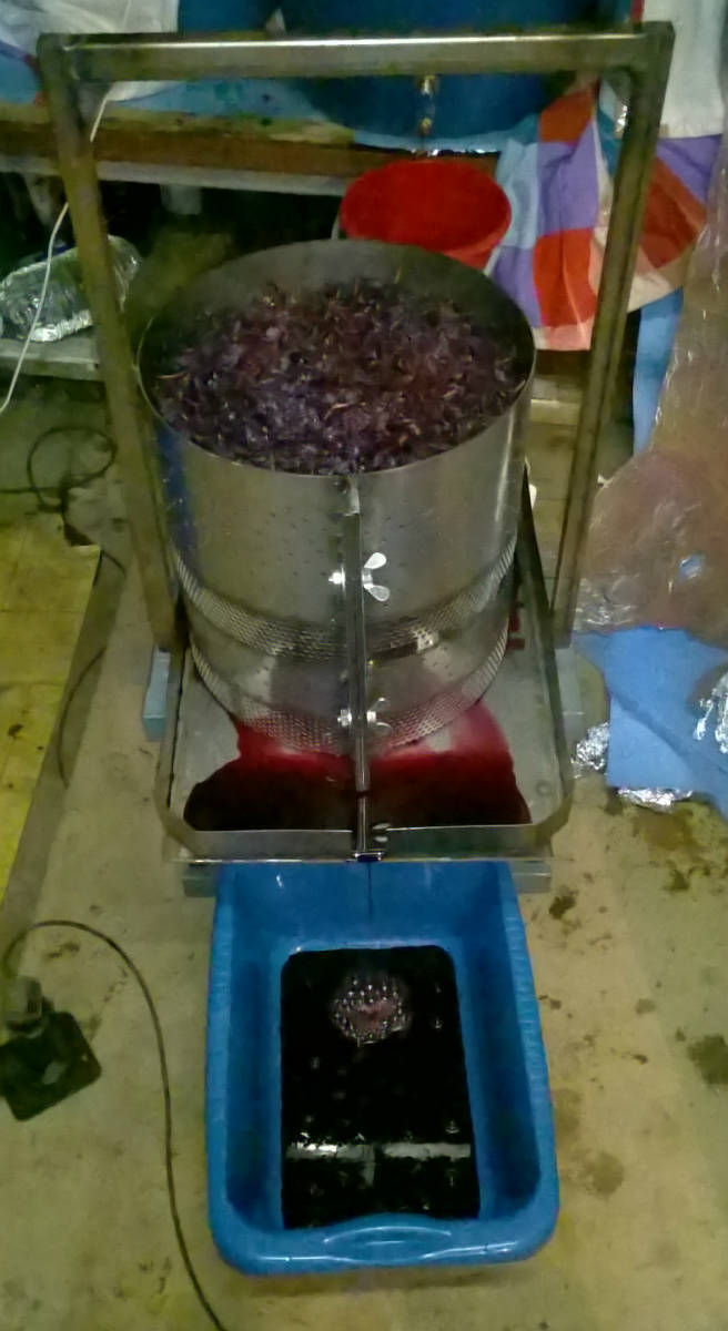

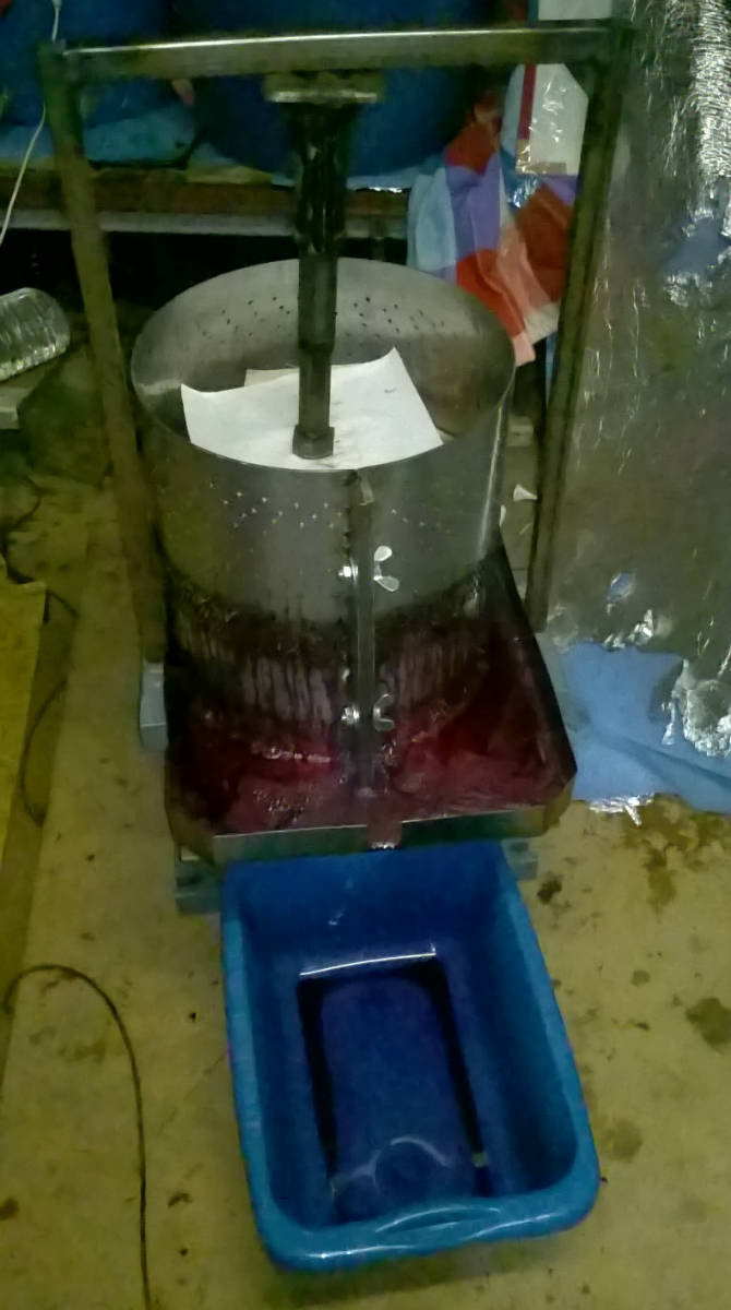

Самодельного пресса для винограда под автомобильный домкрат, описание изготовления которого можно найти здесь.

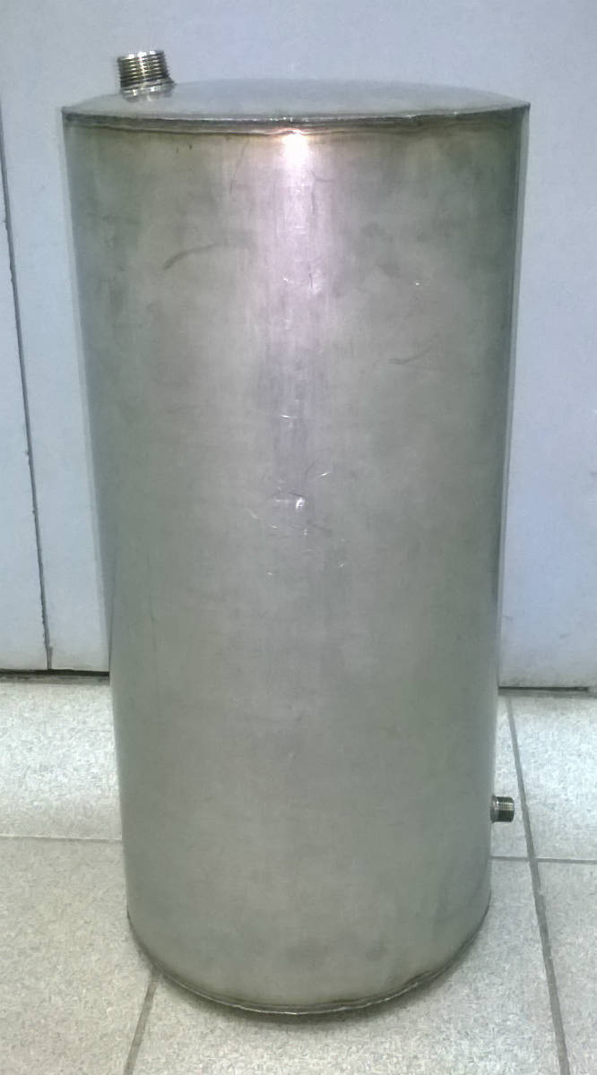

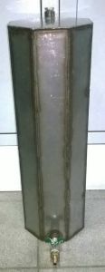

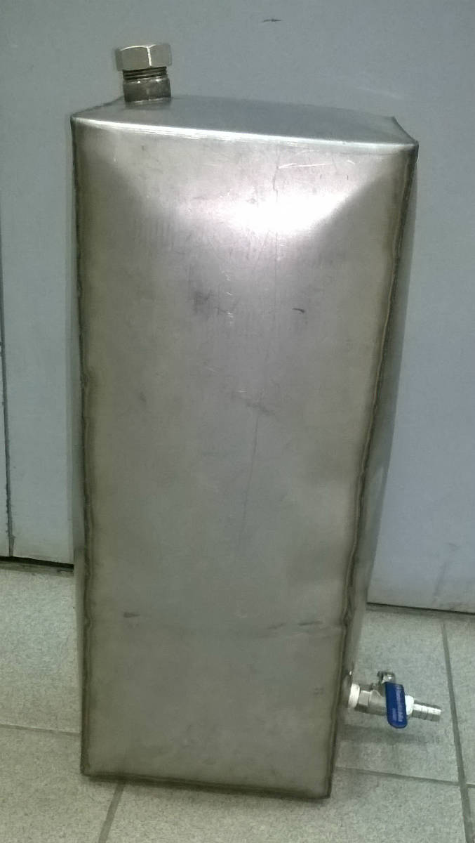

Нескольких ёмкостей из нержавейки суммарным объёмом 210 литров. Описание изготовления некоторых из них можно найти здесь.
И других бочек из нержавейки цилиндрической формы.

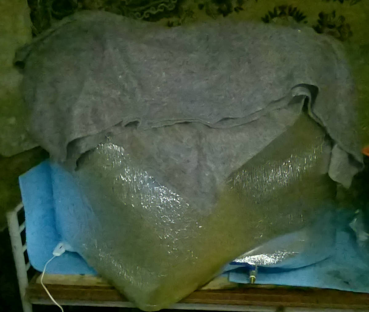

Кроме этого я использовал электрическую простынь, т.к. процесс начал делать в середине октября в Москве, виномер-сахаромер, сахаромер АС-3, мерные цилиндры и много-много пятилитровых пластиковых бутылок в которых (наивный!) планировал сбраживать объёмы вина, которыми можно было бы долить ёмкости из нержавейки после снятия вина с дрожжей.

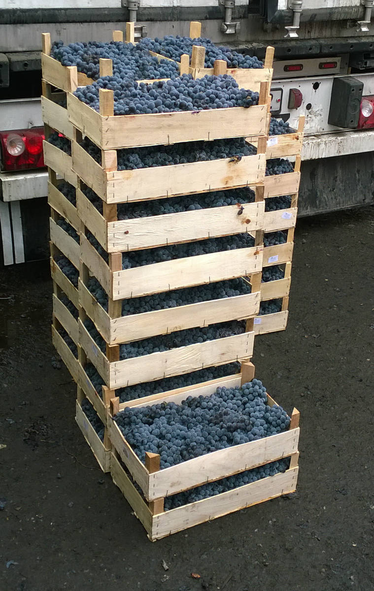

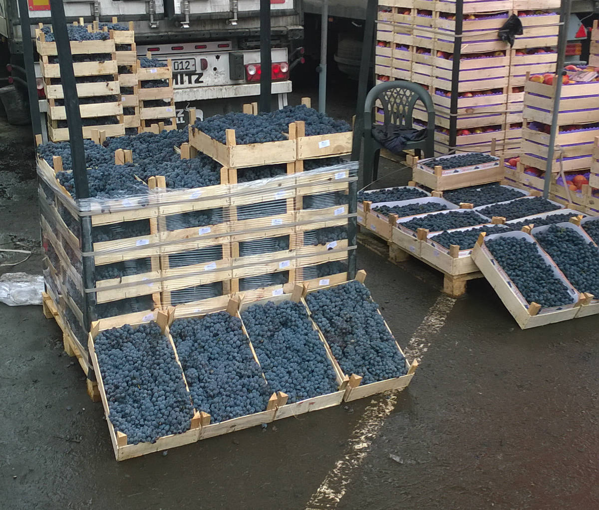

На одной из подмосковных баз купил в стандартных ящиках 215кг чёрного винограда, который в моих краях известен как Чёрный Капшун, а в Москве его, вроде, называют Изабелла. Обошёлся он мне в 42 рубля за кг. В 2015 году я его покупал по 47 рублей, кстати говоря.
Привезя его на место дислокации и, естественно, продезинфицировав в очередной раз кадку - спиртом, а дробилку с бочкой на 42 литра - кипятком, приступил к переработке винограда. Естественно, внимательно просматривая загружаемый в бункер дробилки виноград на предмет гнилых ягод.

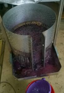

Сразу делюсь опытом. Данную дробилку лучше не загружать полностью, т.к. она не очень хорошо затягивает в себя виноград, а если начать поддавливать виноград в полном бункере рукой, она банально продавливает слой винограда без особого эффекта. А вот если  засыпать пол-ящика, достаточно чуть поджать виноград и валки передавливают его очень быстро.

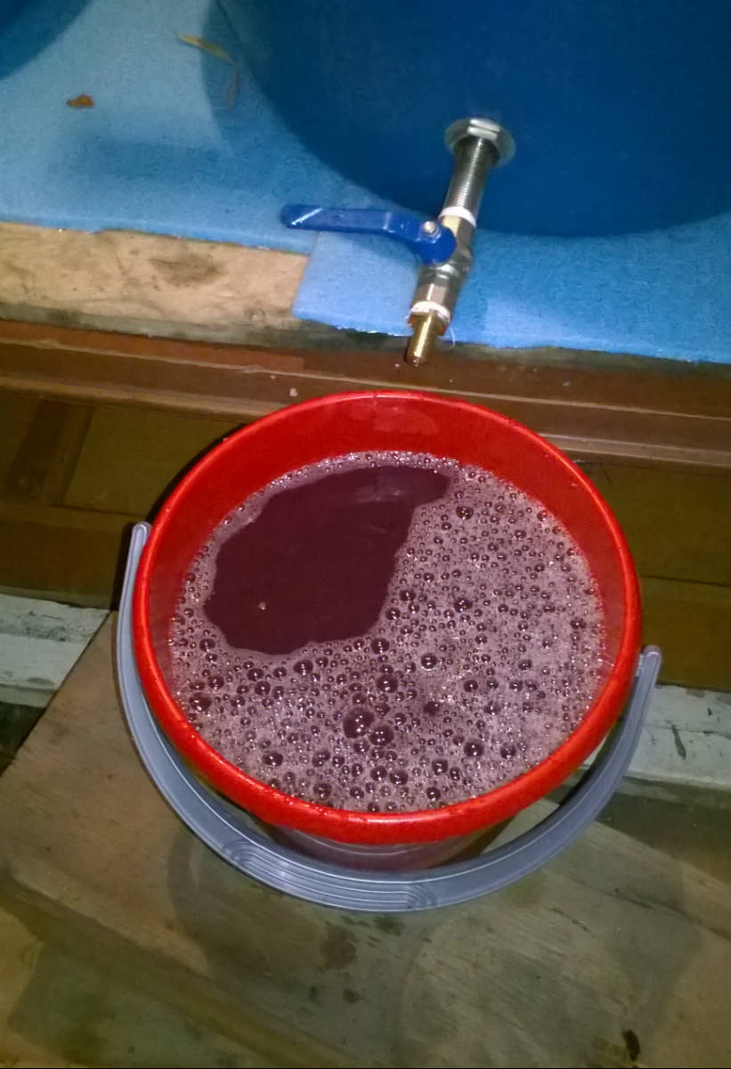

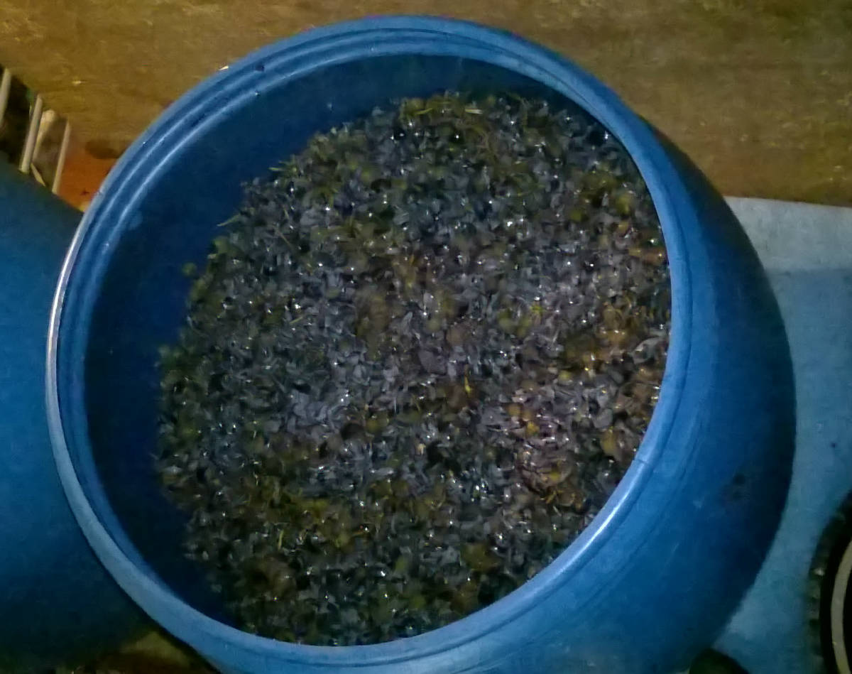

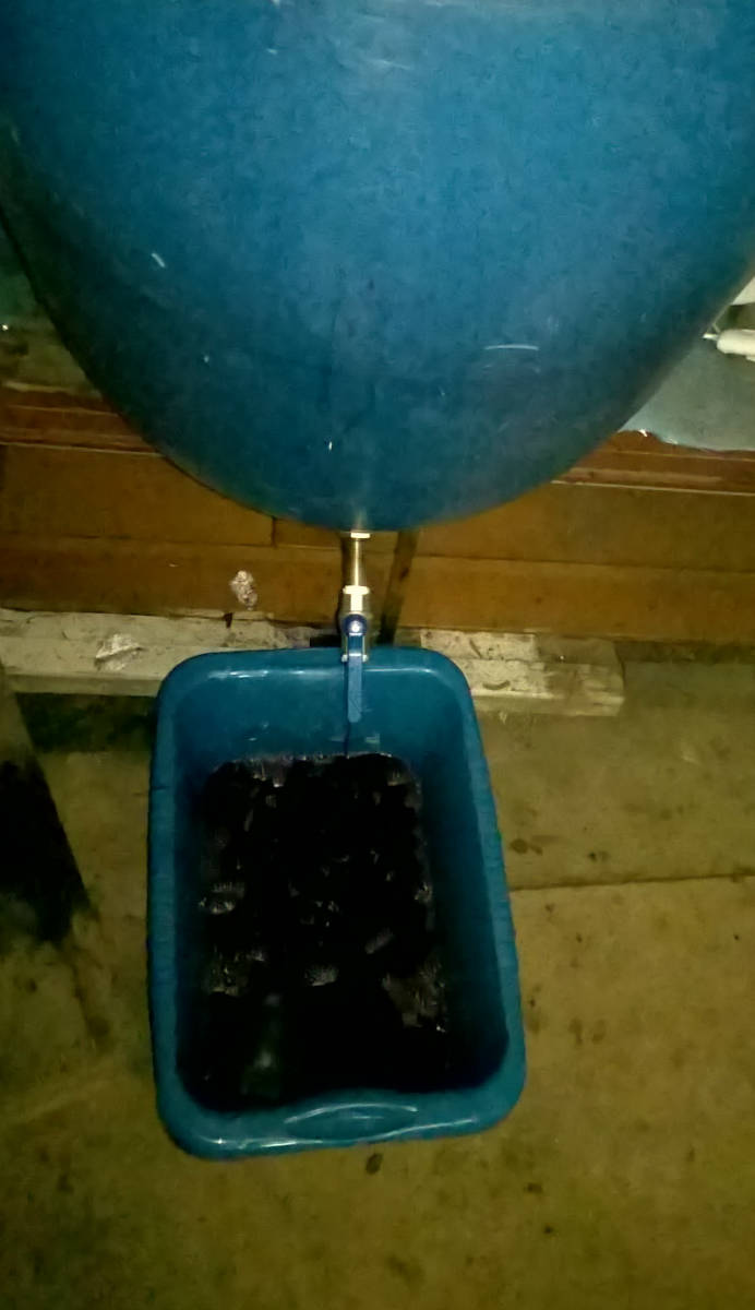

Первый ящик в кадке выглядел примерно так.
Т.к. я решил сделать несколько сортов вина, по мере заполнения кадки я потихоньку сливал сок, чтобы получить одну 42 литровую бочку белого вина. Такой сок выглядел вот так:

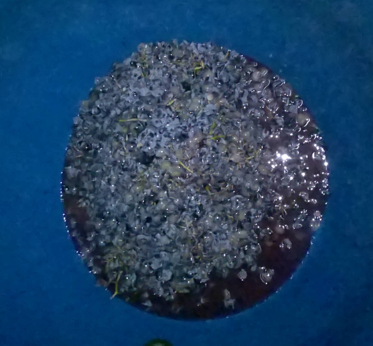

А кадка после передавливания всех 215 кг и слива 45 литров свежевыжатого сока выглядела вот так.

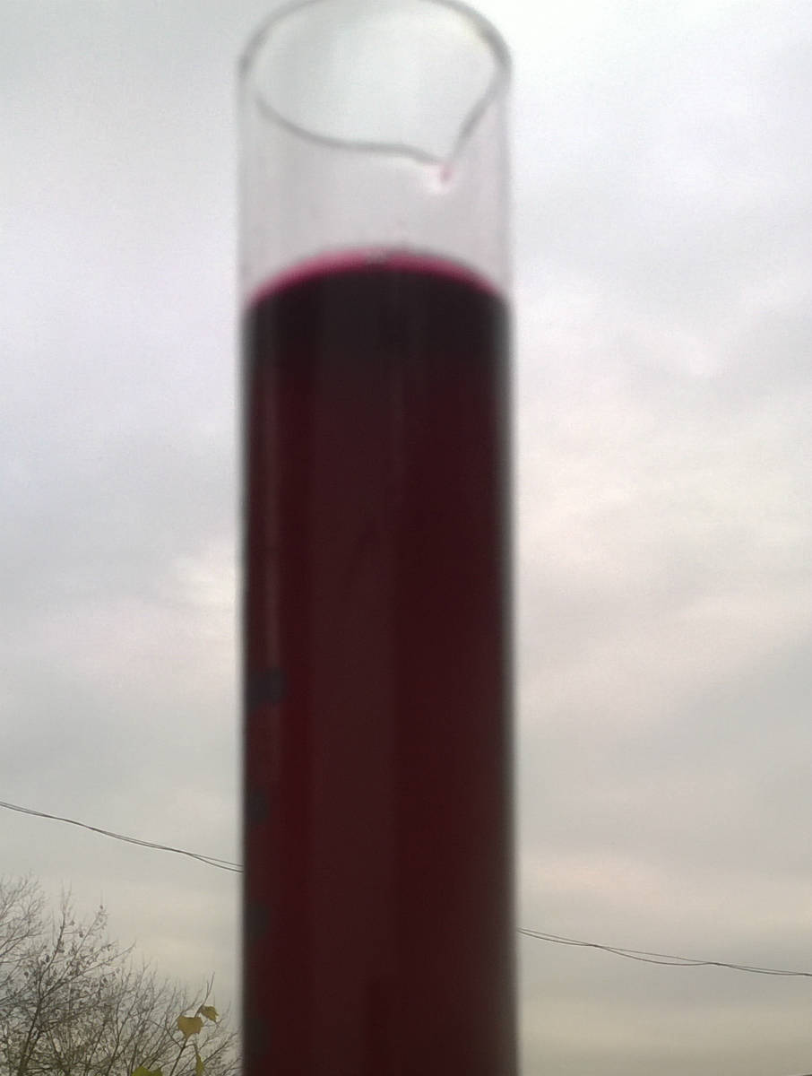

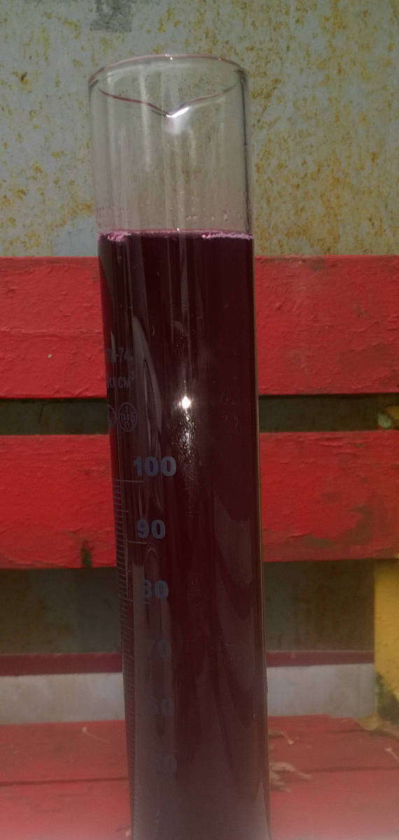

В слитом соке измерил сахарийность как АС-3, так и виномером-сахаромерм. АС-3 показал сахарийность 19, а сахаромер-виномер - 16 по своим шкалам. Годом ранее виноград был слаще, т.к. АС-3 показывал мне 22 на своей шкале, из чего я сделал вывод, что как бы я ни любил сухие вина, а сахара хотя бы 2кг на 100 литров добавить придётся...

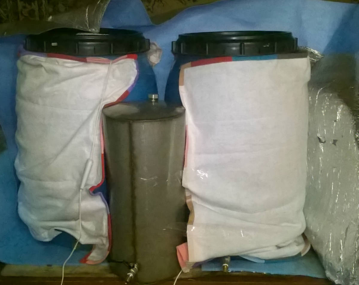

Сразу добавлять сахар не стал, а просто утеплил бродильную ёмкость с мезгой и бочку на 42 литра с соком и оставил их в таком положении под присмотром до следующих выходных.

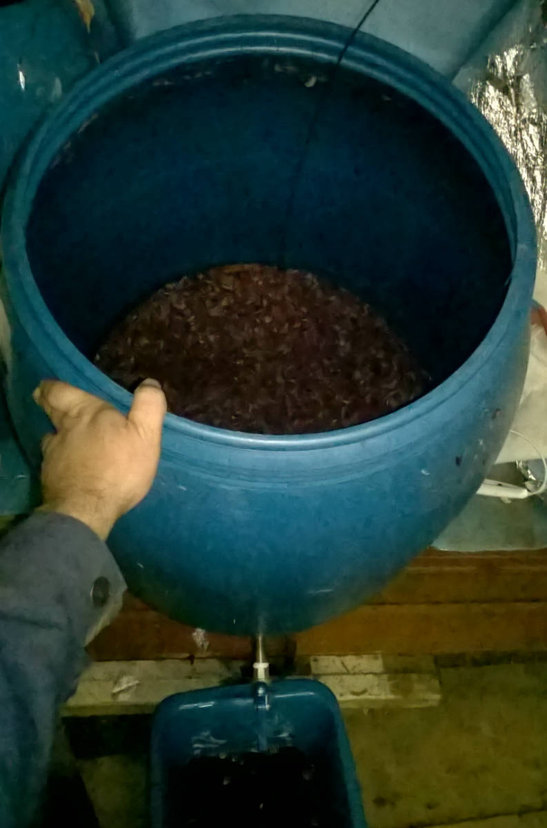

На следующие выходные приехал в гаражи и слил бродящий сок в ёмкость на 63 литра. Перед этим 3 литра сиропа в соотношении примерно 2:3 залил непосредственно в бочки с белым и красным винами.
Т.к. самотёком вылилось что-то около 55 литров бродящего сока, я, чтобы не ждать, при помощи пресса и лёгкого нажатия руками (без использования домкрата!) поддавил ещё литров 9.

После того, как ёмкости для вторяка были заполнены, отнесены в подвал и в них были установлены гидрозатворы, начал давить мезгу так, как положено - почти досуха.
В итоге у меня получилось что-то около 120 литров бромбуса: 95 литров самотёка и 25 литров из под пресса.
В каком месяце брал? Сдай точку если не жалко, может где со мной рядом окажется, хочу в этом году хорошенько винца заготовить. Да и чача из изабеллы самое то.
А чего её жалеть? База "Четыре сезона" возле Домодедово. Покупал прямо с фур из Молдавии два года подряд. Ряды с ними так и называют молдавскими. Брал в начале октября, т.к. даже у меня дома в Молдавии Изабеллу не собирают раньше октября.
