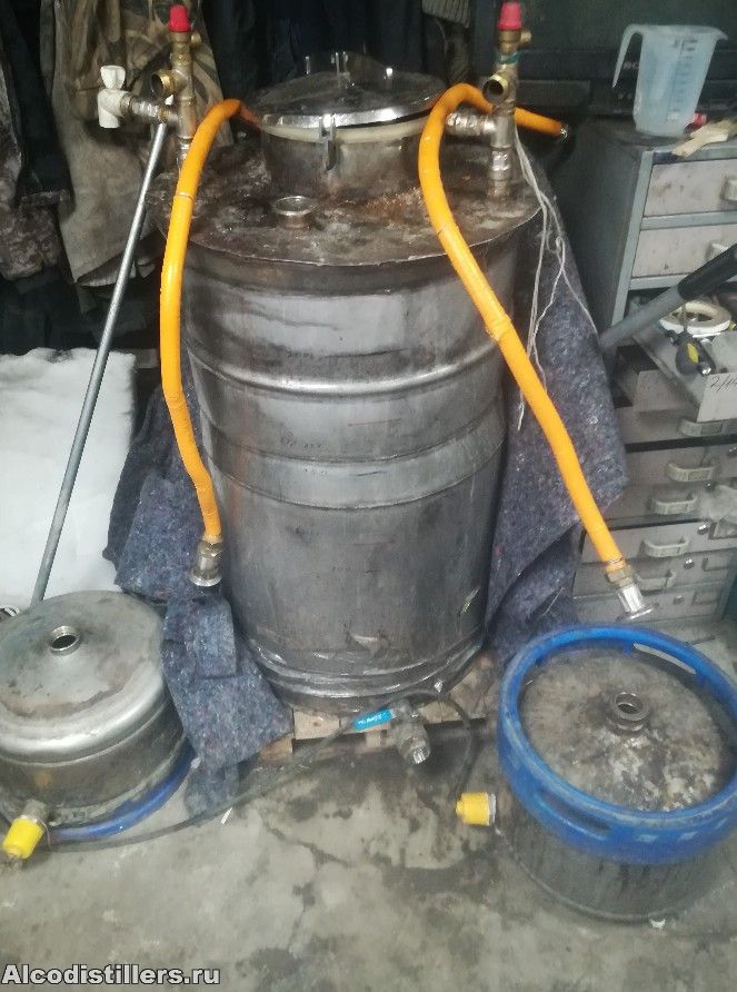

502

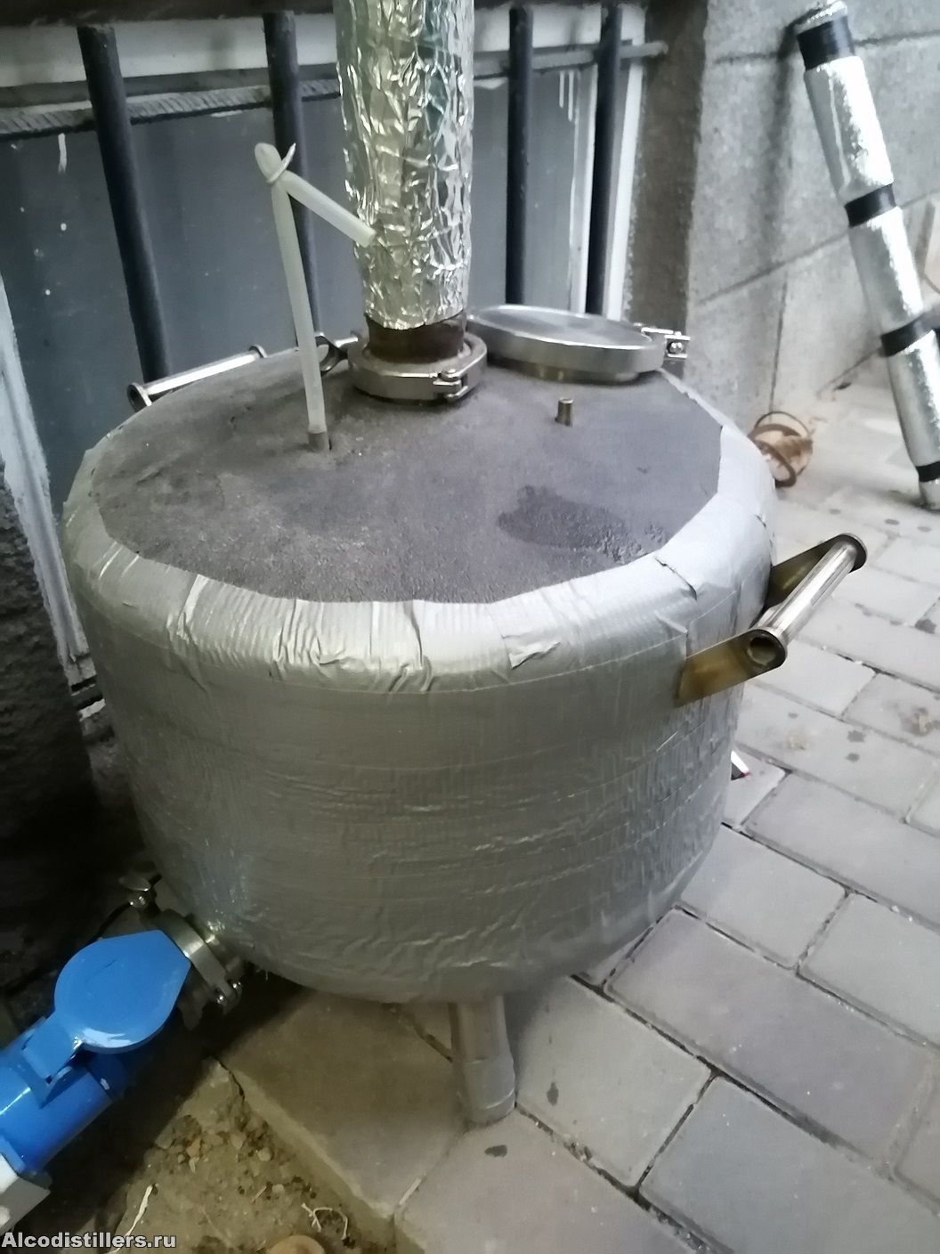

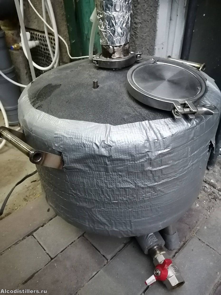

выкладываю свой куб для ректификации, сделан из 30-ти литровой кеги, приварены ножки, слив дюймовый, кламп для тэна, широкий кламп для доступа внутрь, две гильзы для термометра и подрывника - глухая и сквозная. Мне подходит идеально, можно колонну не снимать.

503
ixtis09 ©:
это какой диаметр ?

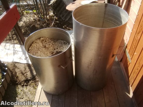

504 (2020-03-17 10:03:14 отредактировано dubarec)
Замотался я с кастрюльками, флягами, отжиманиями, фильтрациями и год назад сделал себе куб для варки, брожения и перегонки зерна. Цилиндр был взят от списанной тепловой пушки, которая  самолёты греет, люк в одном дальневосточного магазине. Запускаю его раз в год, чтоб бочки наполнить, объем примерно 250л, влазит примерно 60кг засыпи. День варишь, второй осахариваешь, три-четыре дня бродит, один день гонишь, цикл ровно неделя. За три недели 200 литров сырца, как раз для заполнения двух бочек и ещё остаётся на лекарство от каранавируса.

505 (2020-03-17 12:31:00 отредактировано ixtis09)
Konster ©:
это какой диаметр ?
внутренний диаметр горловины 9,8 см, диаметр крышки клампа 11,9см. Это получается кламп 4". Рука свободно пролазит.

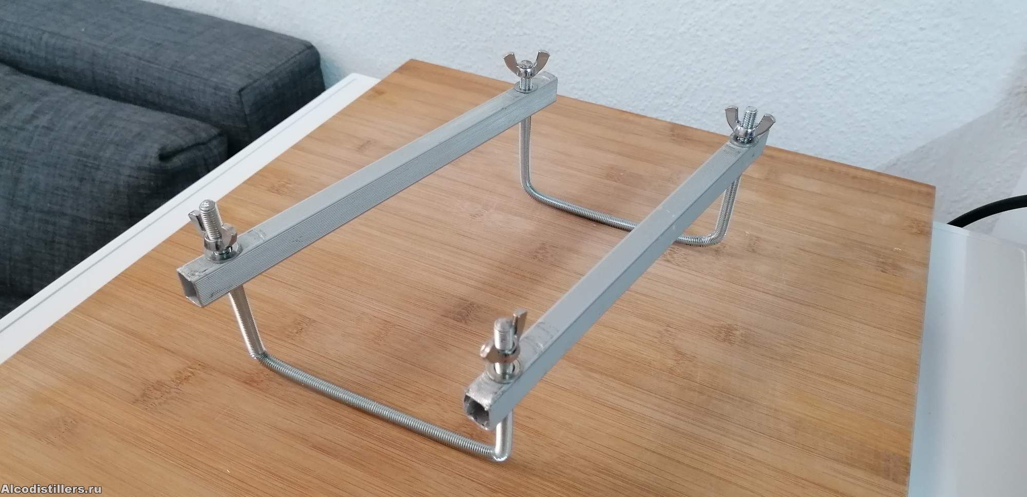

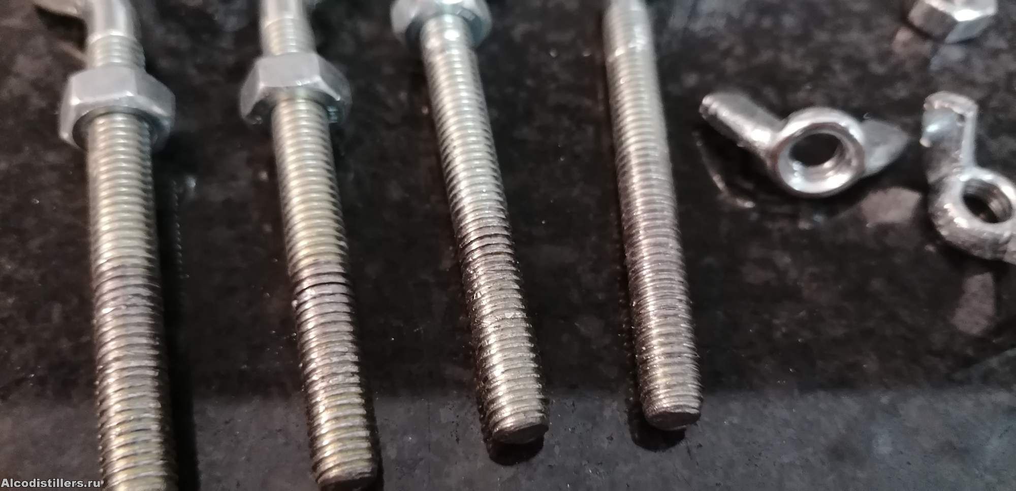

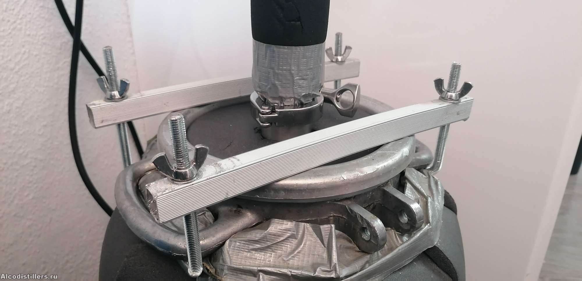

Для владельцев алюминиевых фляг.
Речь о фиксации крыши. Раньше я использовал, как большинство, две планки и четыре грючка с резьбой, которые прижимальсь барашками. Но со временем появилась выроботка как на крючке, так и на барашках до такой степени, что проскакивало:
Хороших новых крюков не попалось под руки, зато были две метровые шпильки М8, их и приспособил на те же планки:
Крепление получилось простое и надёжное, быстрее монтируется и центруется. Рекомендую. Барахи взял нержовые, посмотрим сколько прослужат. Вот так в рабочем состоянии:

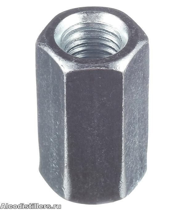

Скорее всего недолго.
Резьба коротковата.
Вот:
под неё шайбу увеличенную
и ключик накидной.
За сто лет не сработается.  ;)

kvic ©:
Это да  :D  *THUMBSUP* Как сдохнут бараны, то тоже такие возьму.

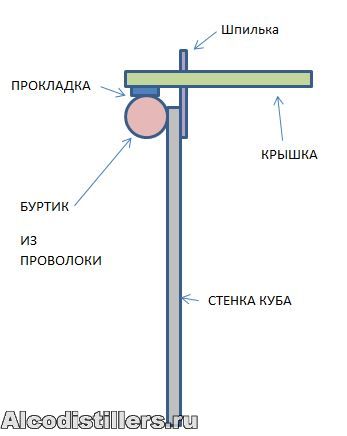

518 (2020-05-15 08:53:23 отредактировано mih)
А если взять нержавеющую проволоку от 5 мм в диаметре, согнуть в кольцо и из неё сделать буртик. А крышку зажимать крепить струбцинками или к проволоке приварить шпильки, крышку диаметром больше буртика, отверстия под шпильки и вуаля. Или шпильки по внутренней стенке бака, а проволока исключительно для герметичности под прокладку.

519
mih ©:
шпильки
А как отверстие от шпильки герметизировать?
Я бы заварил сверху плоским листом и врезал люк в виде клампа большого размера или на шпильках.

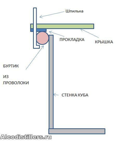

520 (2020-05-15 09:49:56 отредактировано mih)
Ну тогда шпильки снаружи к проволоке и прокладку пошире, с отверстиями под шпильку.
Это всё же проще, я считаю и экономней в плане расхода нержи, чем отбортовки делать, кольца вырезатьи наваривать. Взял пруток, согнул, приварил. А если существует квадрат из нержи - так это вообще сказка.
