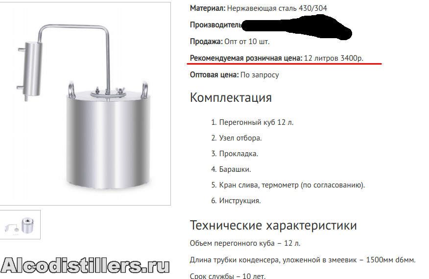

Но вот глянь, цена реальная, не обманываю, взял актуальную цену одного из производителей... прямо сейчас с сайта.
Рекомендуемая розничная цена  - 3400 рублей... при всем этом, в рознице они стоят по 5000 рублей, а реальная оптовая цена как раз те самые 2000 рублей... это от 10 штук.. а от 3 штук 2300 вроде. Это все вместе в комплекте и прокладки и остальной шмурдяк...
Чем не куб?  Выкинул лишнее и пользуйся...

Иван, не вопрос, если такой нормально сделан, то можно пользоваться, но розница 3400р, а не 2000-2500, хоть и со змеевиком.
Глянул кубы абрикосового, 5л-2100, 7,7-2750, 10-3450, 14-4200, плюс крышка от 300 до 1500р, в зависимости от прибамбасов.
При этом простой полтинник стоит меньше 10, а 200л- 25т.р., уже с наворотами (кран, тэн). Остается вопрос качества. Цена за литр отличается минимум в 3 раза.

Розница в реале 5-тыс при закупе в 2тыс. Это бредово.
Я смотрел, ни один не понравился и не подошел.. еще и крышки покупать отдельно и стенки тонкие, только за счет ребер жесткости не вибрируют... Покупать не стал.

Иван, на фото не просто перегонный куб а цена за самогонный аппарат в который помимо куба входит холодильник, крышка, краны и барашки с прокладкой.
А это тоже работа и материал.
Цена на листовую нержу около 200 р/кг, можно прикинуть вес куба, раскрой и сборку.
В основном все отверстия режут лазером.
У нас в городе я нашёл такую штуку, из 1мм нержи круг диаметром 400мм обойдётся мне в 500р.
Так что цена куба это не просто вес нержи и два три шва...

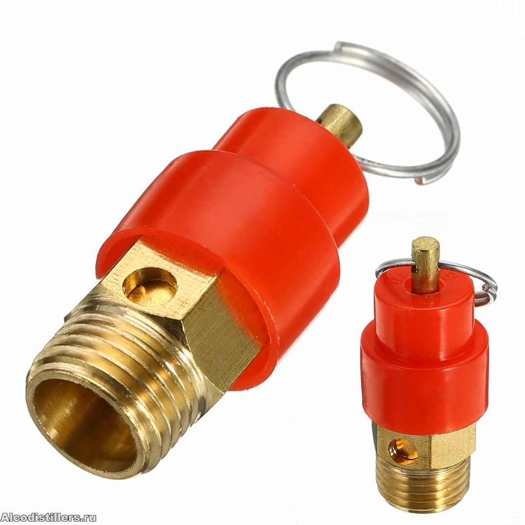

Здравствуйте. Хочу сварить куб , может кто объяснить есть ли разница какой подрывной клапан устанавливать. Может есть зависимость объема куба и давления которое должен держать клапан ? Бак хочу сварить на 125л, у китайцев нашлось несколько видов готовых латунных клапанов на разное давление  *DONT_KNOW*
    size: 71.48Кб type: jpg
От имени этого пользователя публикуются вопросы присланные почтой или в сообщениях группы. Новости и другие публикации. Данный пользователь является официальным автоматизированным электронным секретарем с искусственным интеллектом и занимается исключительно  размещением вопросов и новостей.
437 (2019-06-17 19:30:39 отредактировано KEE)
Alice question ©:
Такой зависимости нет. Независимо от объёма в кубе.
В реальности клапана на 1.2-1.5 атм будет более чем достаточно. При условии, что до этого куб был проверен при большем давлении и есть уверенность, что сам куб сможет это давление выдержать. Я, например, свои кубы всегда предварительно проверяю при водопроводном давлении в 2.5-3 атм.
Не надо также забывать, что предохранительный клапан, как и любое устройство, должно периодически проходить проверку на работоспособность. Поэтому кроме предохранительного клапана в кубе (а чаще всего - в его крышке) отверстие под выход пара сделать большого диаметра (как минимум - ½") и трубку холодильника выбирать такой, чтобы пена и прочие составляющие кипящей браги ни в коем случае не могли закупорить паропровод.
Лично у меня диаметр отверстия под выход пара около 30мм. Да ещё и укрепительная труба диаметром 1" высотой 500мм.
А ещё очень важно, чтобы в случае срабатывания клапана струя из него не била во все стороны. Особенно при дистилляции на открытом огне!
