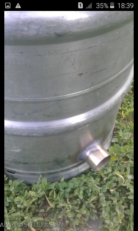

у меня рука проходит в мой люк доступа, но мытье - мучение.
я себе закажу с полным доступом и сливом в дне. бидон временно чтобы понять тонкости.

Кламп, я понимаю, 4" (100 мм). Рука свободно
5''. Рука очень свободно проходит, ч даже не ожидал, что так удобно будет.
на фотке только один вход/выход снизу показан.

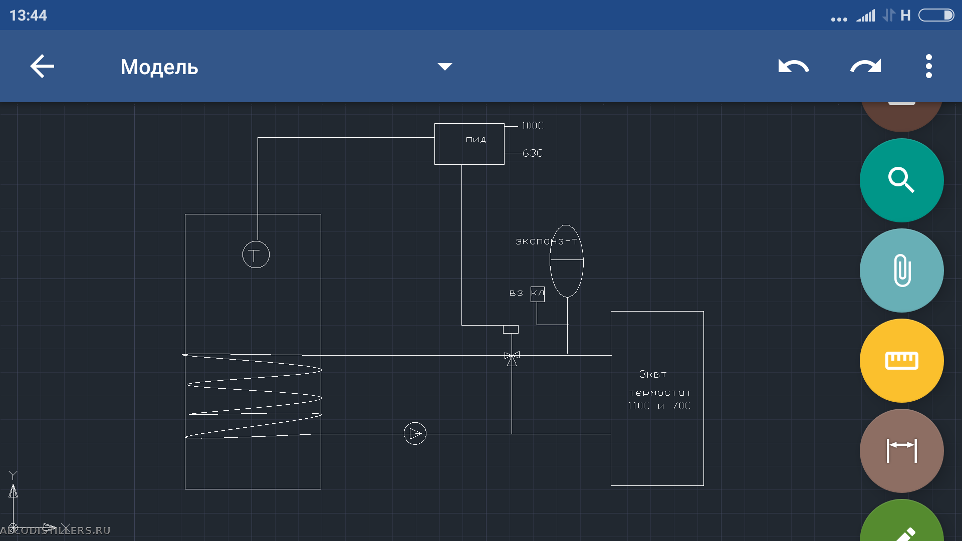

Вот такую штуку подогнали (перемороженный корейский газовый котел с контуром гвс), хотел из нее сусловарку сделать, вот думаю змеевик оставить как есть для охлаждения или срезать, если так оставить мыть потом неудобно. Если оставить так то можно наверно через него и варить. Длинна трубки примерно 30 м, если котел электрический на этот контур посадить получиться варить или все же лучше парогенератор использовать
Вот так если сделать:
В качестве котла использовать куб от РК
Вварить штуцер обратки и термостат для варки - устанавливать 110С для варки и дистиляции, для осахаривания 70С. На трубопровод поставить трёхходовой клапан с приводом (от вентиляции остался) и пид регулятор какой-нибудь, который будет работать по температуре в ёмкости. Вопросы сразу 110С - это давление нужно чтоб держало - кламп выдержит? Прокладка силиконовая не расплавиться при такой температуре, может фторопластовые заказать? Хватит 30 м трубы 15мм для утилизации 3 квт? Картинка схемы почему-то на верху
