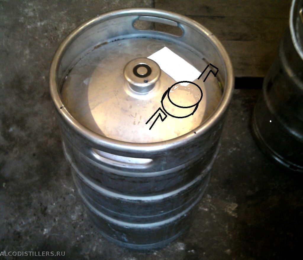

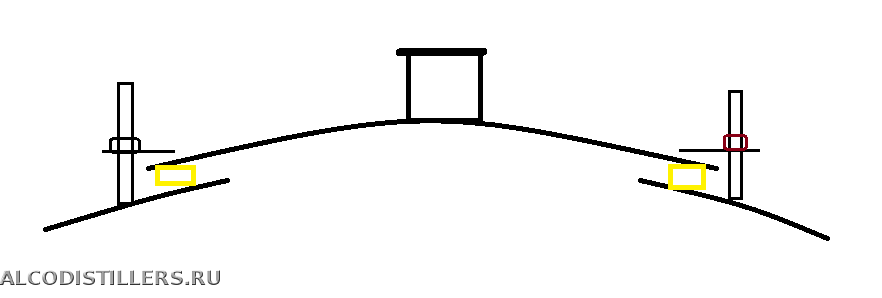

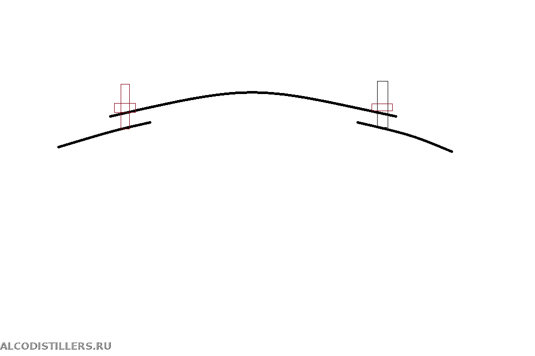

Я не рекомендую при таком варианте герметизации связываться со сваркой: стенка кега тонкая, диаметр крышки достаточно большой - шпилек нужно будет вваривать не меньше 10. После сварки стенку кега обязательно поведёт непредсказуемым образом и герметизации не будет.
я себе в варивал 5 шпилек в кег так-то довольно-таки толстый 2-3 точно не измерил,а сварщи я еще тот
, прокладка силикон сам заливал, все гуд фото сейчас не найду но в теме было
Поэтому предпочитаю перестраховаться.

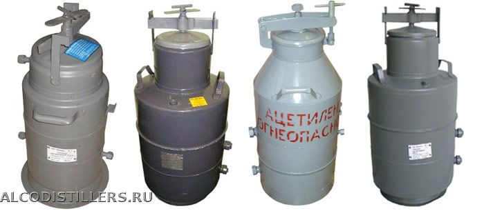

Можно сделать как у генератора, тем более у кеги есть все задатки. Изготовить сами прижимы и приварить гайку в ручке кеги.+ Винт.
