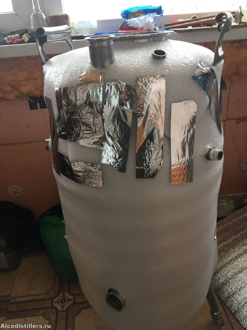

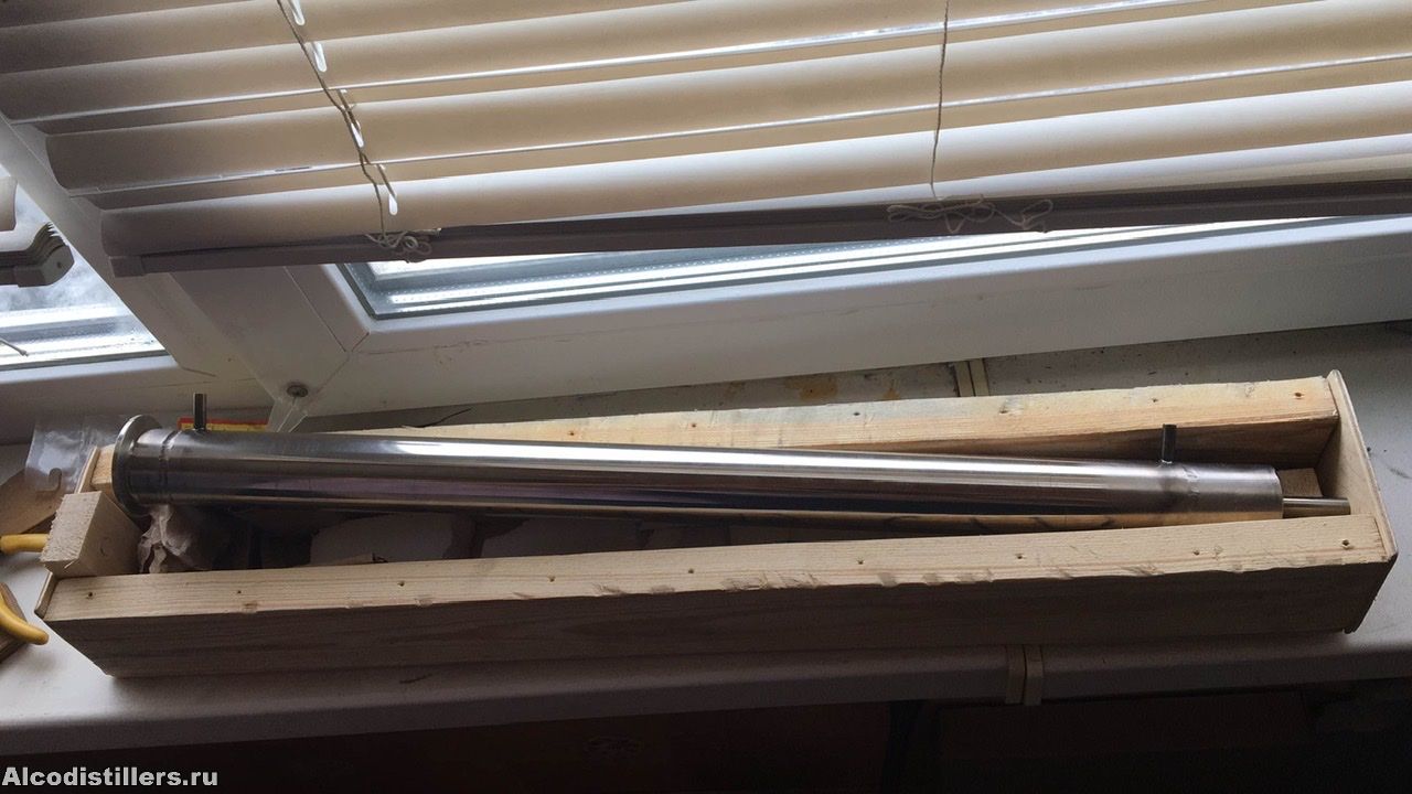

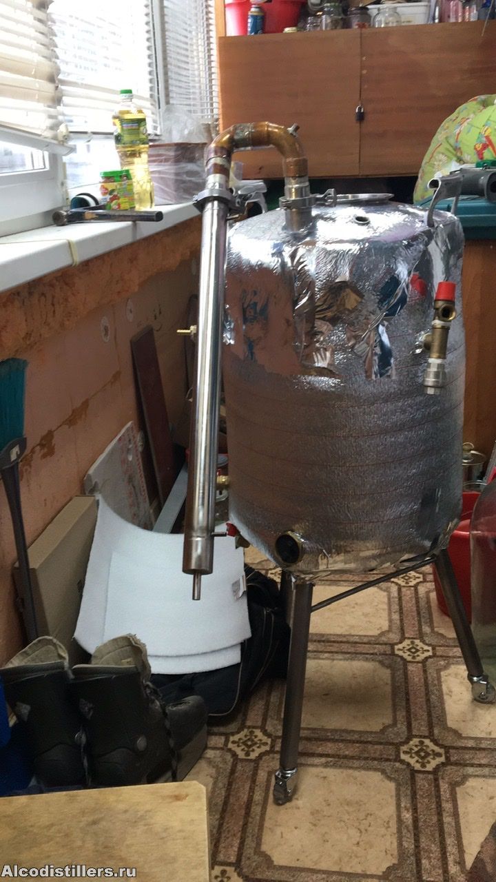

Обновил парк так сказать! Последнее фото монстр в нерже-это босятский подгон от Сергея St,за что ему низкий поклон!
