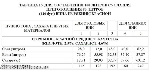

ТАБЛИЦА 15. ДЛЯ СОСТАВЛЕНИЯ 100 ЛИТРОВ СУСЛА ДЛЯ ПРИГОТОВЛЕНИЯ 80 ЛИТРОВ
(120 бут.) ВИНА ИЗ РЯБИНЫ КРАСНОЙ
НУЖНО СОКА , САХАРА И ДРУГИХ МАТЕРИАЛОВ

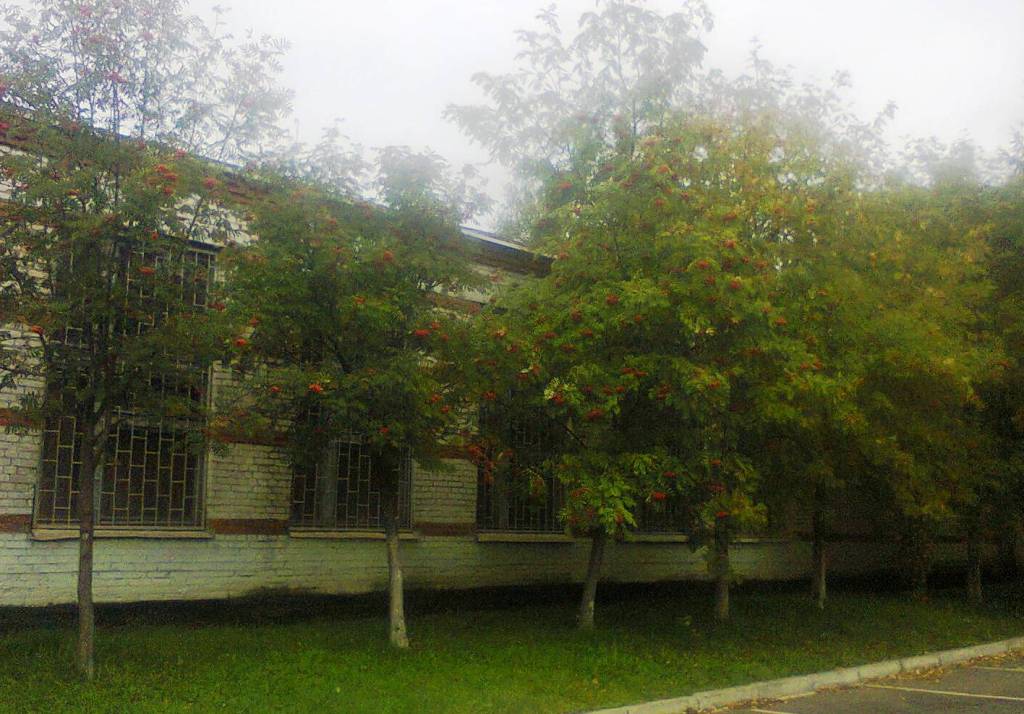

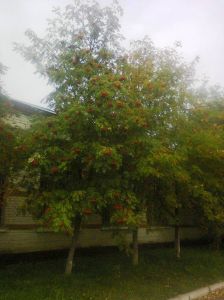

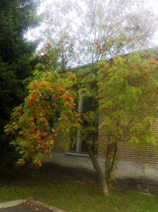

Вернём к жизни темку.
Просто у меня тут, это вот:  *HELP*
До заморозков не доживёт - проходили.
Уже сегодня "пернокрылы" стадом покушались.
Натурпродукт - это наше всё!

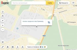

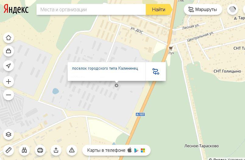

_Михалыч ©:
Где это Вы в этом году в московском регионе рябину нашли?
Нихде! Эта фаташоп!  *CRAZY*  :lol:
А конкретнее, вот здесь:
