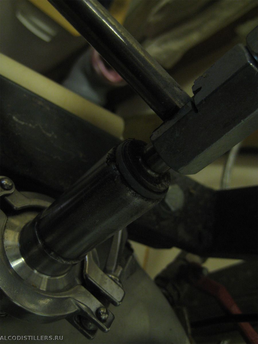

Re: Котёл с водяной рубашкой
Веня,
Если не затруднит расскажите как сделана ваша мешалка
114 (2018-04-30 16:10:22 отредактировано Веня)
Schulz,
В следующие выходные, винокурня на даче.
    size: 215.69Кб type: jpg
    size: 209.58Кб type: jpg
    size: 270.46Кб type: jpg

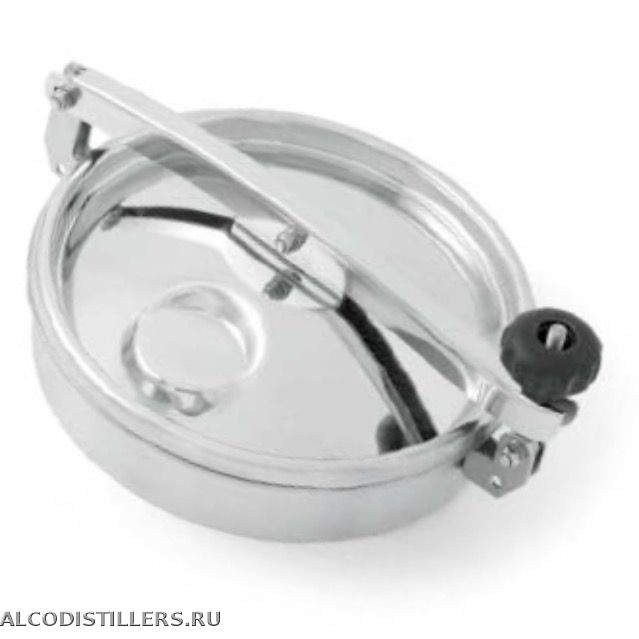

Тема не затихла, проект потихонечку "рождается".
Часть комплектующих прибыла, заказано ещё по мелочи.
ТЭН буду использовать как в пивоварнях, мощность 2.5кВт, на три намного дороже, а при объёме сусла 30л будет достаточно 2.5кВт.
Определился с макушкой бака, буду использовать люк из нержавейки 300мм, сам диаметр бака будет 400мм.
    size: 44.38Кб type: jpeg
116
devil-arz, прикольный люк! Можно ссылку в личку, если не трудно.
117
Alex bcn, ну пока делиться рано т.к. я ещё не приобрёл но общался с менеджером, пока жду ответа ещё от одного человека по стоимости.
А так фирм много кто торгует таими люками, конструкции и размеры разные, цены соответствующие :)
118
devil-arz, и мне!
119
devil-arz, понял, спасибо. Будет в руках - пиши  *DRINK*
120
devil-arz, со стоимостью скороварки соизмеримо? У меня первый дистиллятор был из скороварки скомбинирован. Вернее сам куб был сделан отдельно, а к нему приварили скороварку с отрезанным дном, получилось довольно прикольно.
