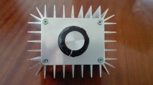

Добавлю в эту тему необычный переменный резистор который я использовал для плавной регулировки напряжения.
Этот резистор имеет 10 оборотов. На момент написания сообщения стоимость его составляла 131 рубль.
Так же снял видео на сколько он плавно регулирует.
https://www.youtube.com/watch?v=hBklCv9khL4
На фото резистор имеет номинал 5кОм, планировал установить два последовательно, на 10кОм и 5кОм, соответственно один для грубой регулировки а другой для плавной, но решил отказаться в виду плавности регулировки, а 10 кОм регулируют практически до 205В.
В принципе считаю что он будет полезен всем, т.к. его можно заменить на штатный резистор в покупном регуляторе мощности.

devil-arz ©:Добавлю в эту тему необычный переменный резистор который я использовал для плавной регулировки напряжения.
В принципе считаю что он будет полезен всем, т.к. его можно заменить на штатный резистор в покупном регуляторе мощности.devil-arz

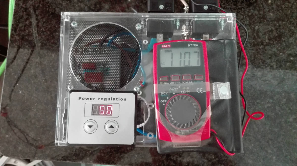

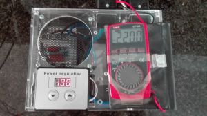

Нашел вот такой:
В комплекте сам РМ (до 10 кВт) и панель управления, оснащенная табло и кнопками "+" и "-".
То, что у него есть табло - это большой плюс и регулируется от 0 до 100 без нагрева. Но он показывает, как вы уже поняли, в процентах ... и регулирует с шагом ± 2 вольта. Но, правды ради, это не мешает держать предзахлеб стабильно !!! (Последнюю ректификацию проводил с помощью его). Раз на то пошло, то в сети (стабильной сети) напряжение плавает + - 1-2 вольта
Одним словом, он в "сто" раз лучший того, что у меня был.

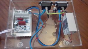

Так собрал РМ в корпус, поставил перед ним реле, которое подключается к ТМА (отключение ТЭНа), проверил - работает.
Пока поставил вольтметр, чтобы увидеть что он там реально делает, а потом он совсем не нужен. Какая разница в чем РМ показывает? Хоть в попугаях. Нам же главное видеть изменения (но желательно в один вольт).

Ищется вот так
10000W-SCR-Super-Power-Electronic-Digital-Regulator-Dimmer-Speed-Thermostat
