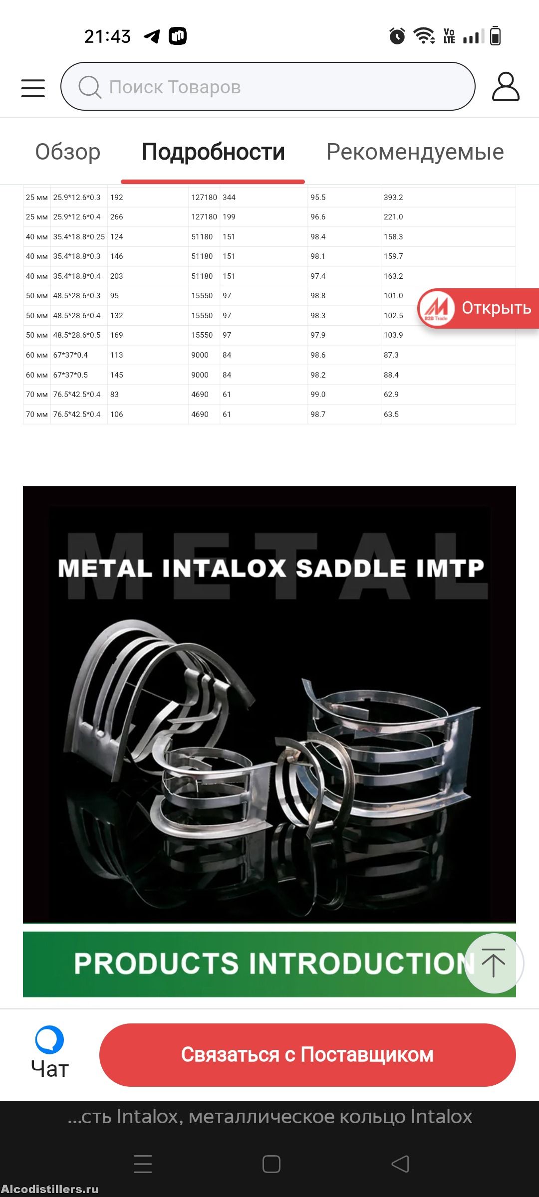

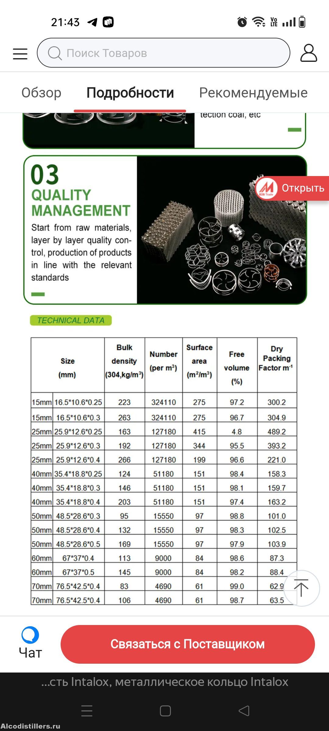

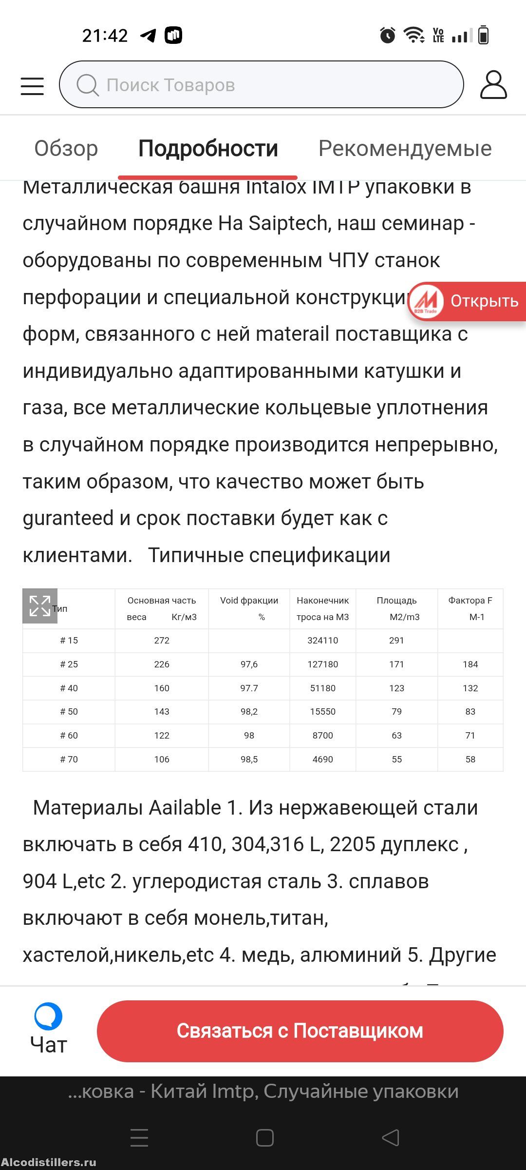

skoff, а какой у нее размер?
Конкретно этой модели не встречал. Размер зависит от потребностей, D колонны.
Другая модель их идет  в таких:
Думаю, под заказ.
Размер расчитывается под потребности.
