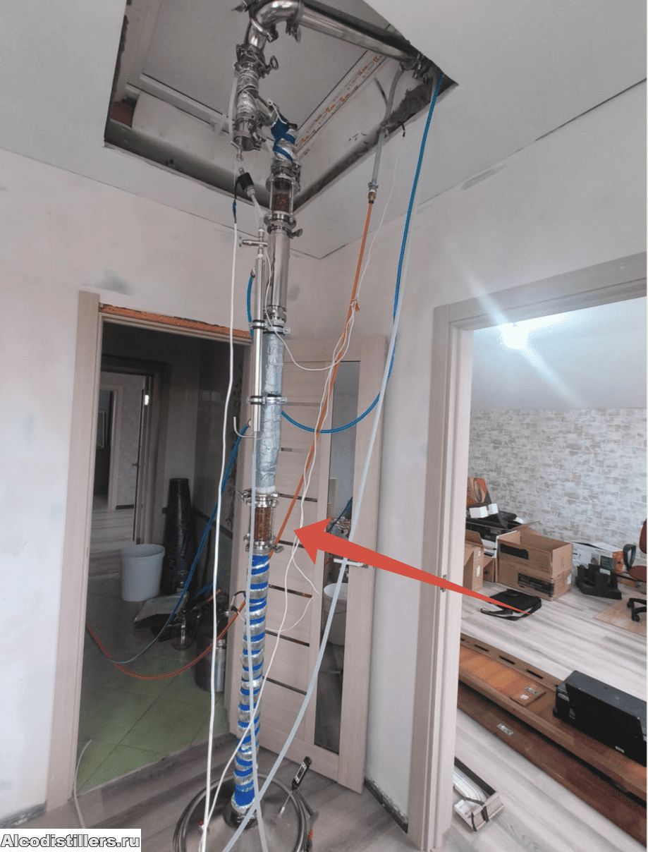

Короче держу барботаж в среднем диоптре посреди колонны, очень удобно. Мощность держу 2,05-2,07 кВт, поглядываю раз в 15 минут для коррекции если она нужна. Отбор 1,2 литра в час. В верхнем диоптре держать брызги барботажа точно не желаю, не хочу чтобы капли залетали в узел отбора. Уровень либо плавно поднимается, либо плавно опускается. По этому 2,05-2,07, туда-сюда раз минут в 15-20 делаю.

Стало очень удобно дожимать остатки спирта по уровню барботажа в среднем диоптре. Думаю до 96-97 градусов в баке дожать, а остальное с хвостами собрать для оборота. За идею с диоптром большое всем спасибо, пригодилось. Дожимаю на 2,14 кВт, начинал прогон с 2,05 кВт. Вилка стала меньше по мощности, стабилизировал видимо лучше колонну я.

Re: РК Олегана, на двухдюймовой царге
kvic, там хвосты уже стучатся во всю. А от колонны 170 см при этой температуре реально заполнены флегмой , ну сам посчитай сколько 0.5-1 литра заполнит высоты трубы. Не вся высота насадки уже работает и даже не половина. Я как бы, тоже могу отключать отбор при Т верхнего датчика +0.1 градус но смысла нет, грязный спирт будет в самом конце. Я лучше не буду жадничать, выгоню остаток со всеми хвостами и оставлю для дальнейшего оборота.
