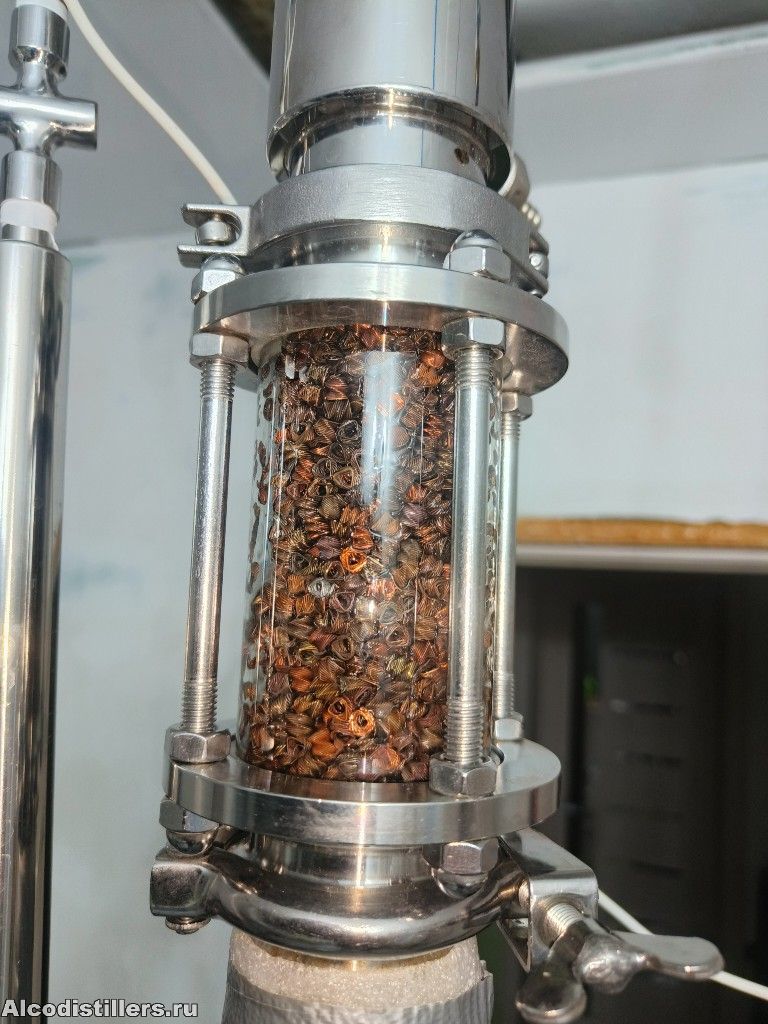

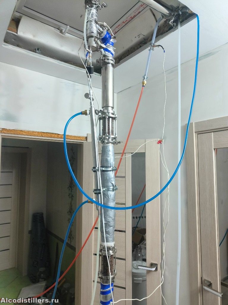

Насадка спн 5×5 медь, высота 1.7 метра, 2 дюйма. Мощность предзахлеба 2.21 кВт, толщина пробки из кипящей флегмы точно менее полу метра, ниже пробки всё стекает как  обычно.

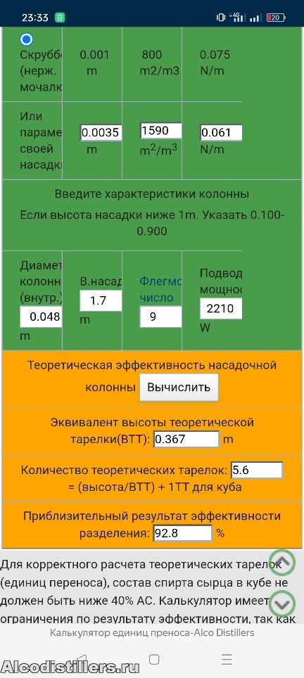

Спасибо, приступаю. Получилось так себе разделение... Видимо толщина 0.35 мм проволоки по калькулятору даёт низкое разделение.
Пористость при этом 77 %, пониже чем у мочалкок в расчёте на 1 странице.... Странно конечно. 3.6 кг насадки, 2.1 кВт и всего 5.6 теоретических тарелок. Иван можете прокомментировать расчёт калькулятора? Другой онлайн калькулятор для моих параметров и этой же медной спн выдал 34 тт.

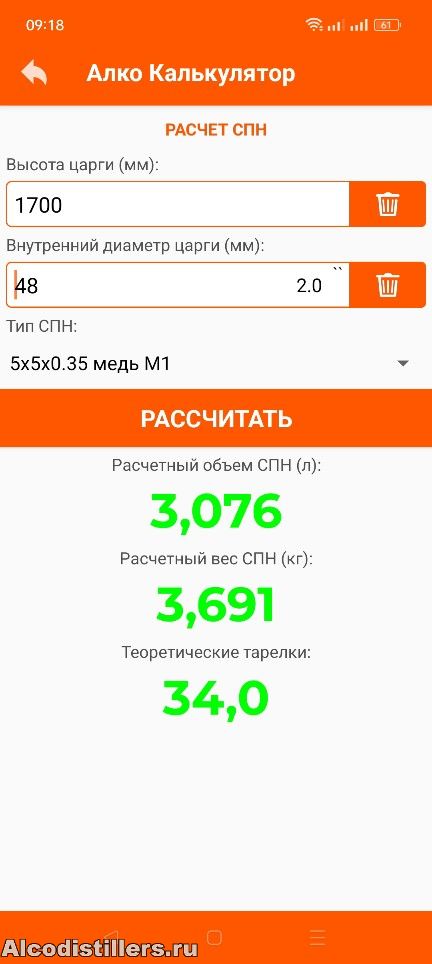

Выше скрин, результат плохой.... А вот скрин расчёта спн с алкокалькулятора....
К слову, на выходе у меня при отборе 96.5 нынче было... Думаю если было бы всего 5-6 ТТ, крепость ниже была бы...
