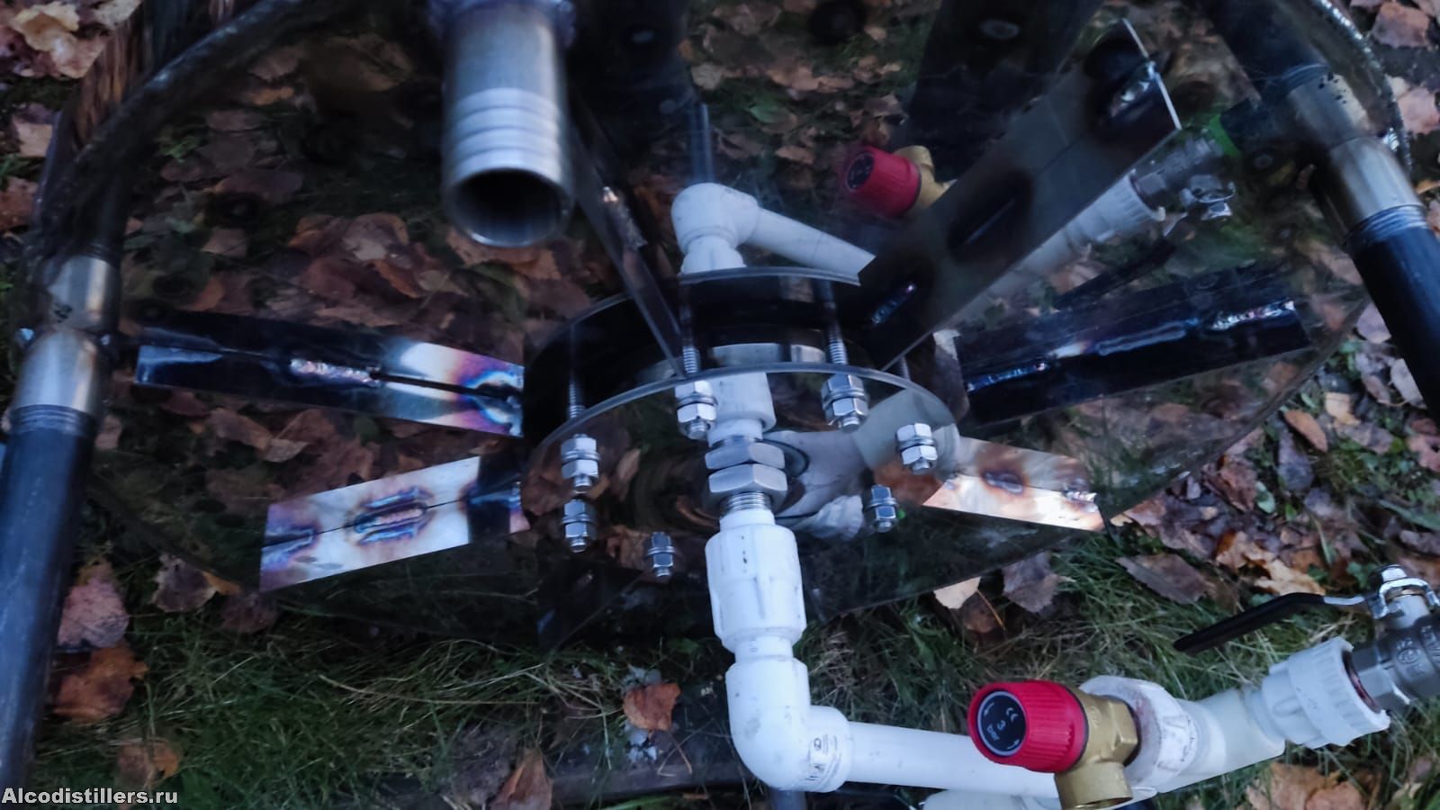

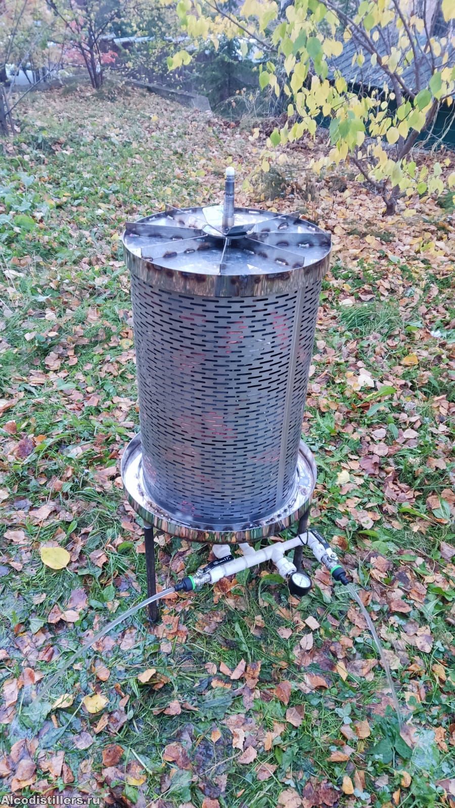

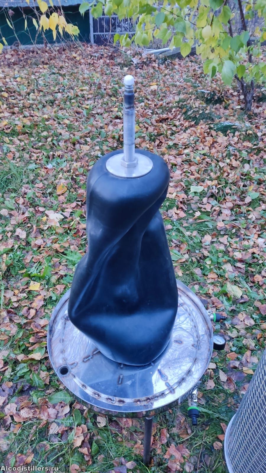

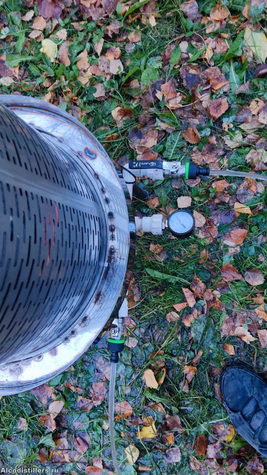

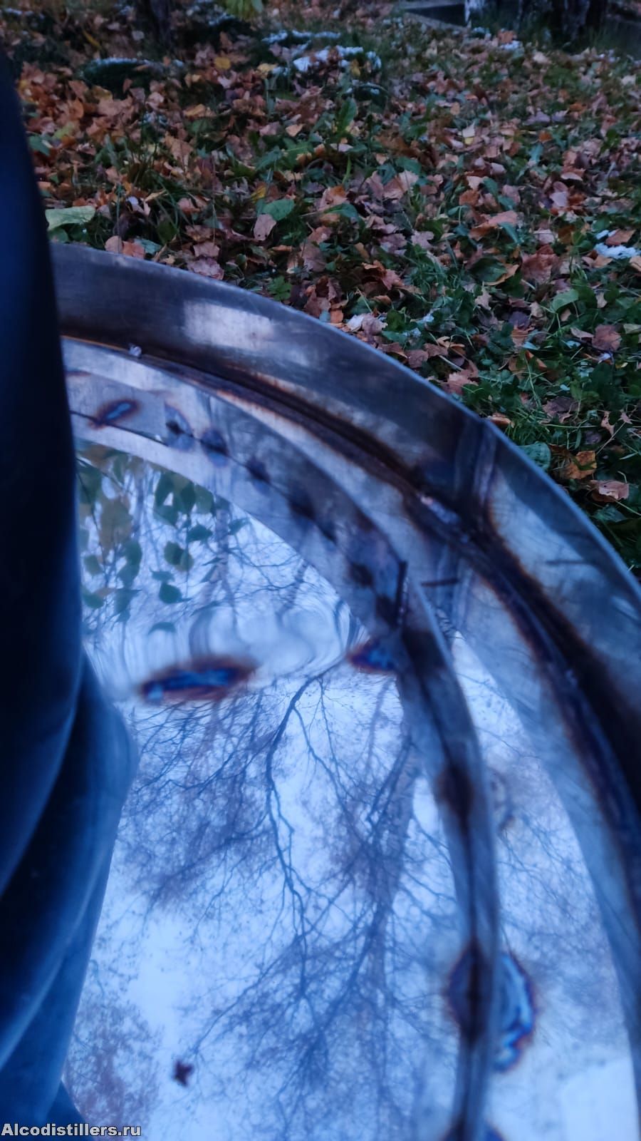

50 (2025-10-04 14:52:07 отредактировано )

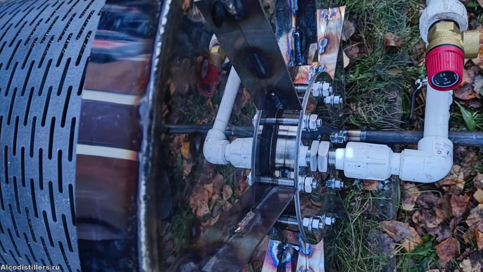

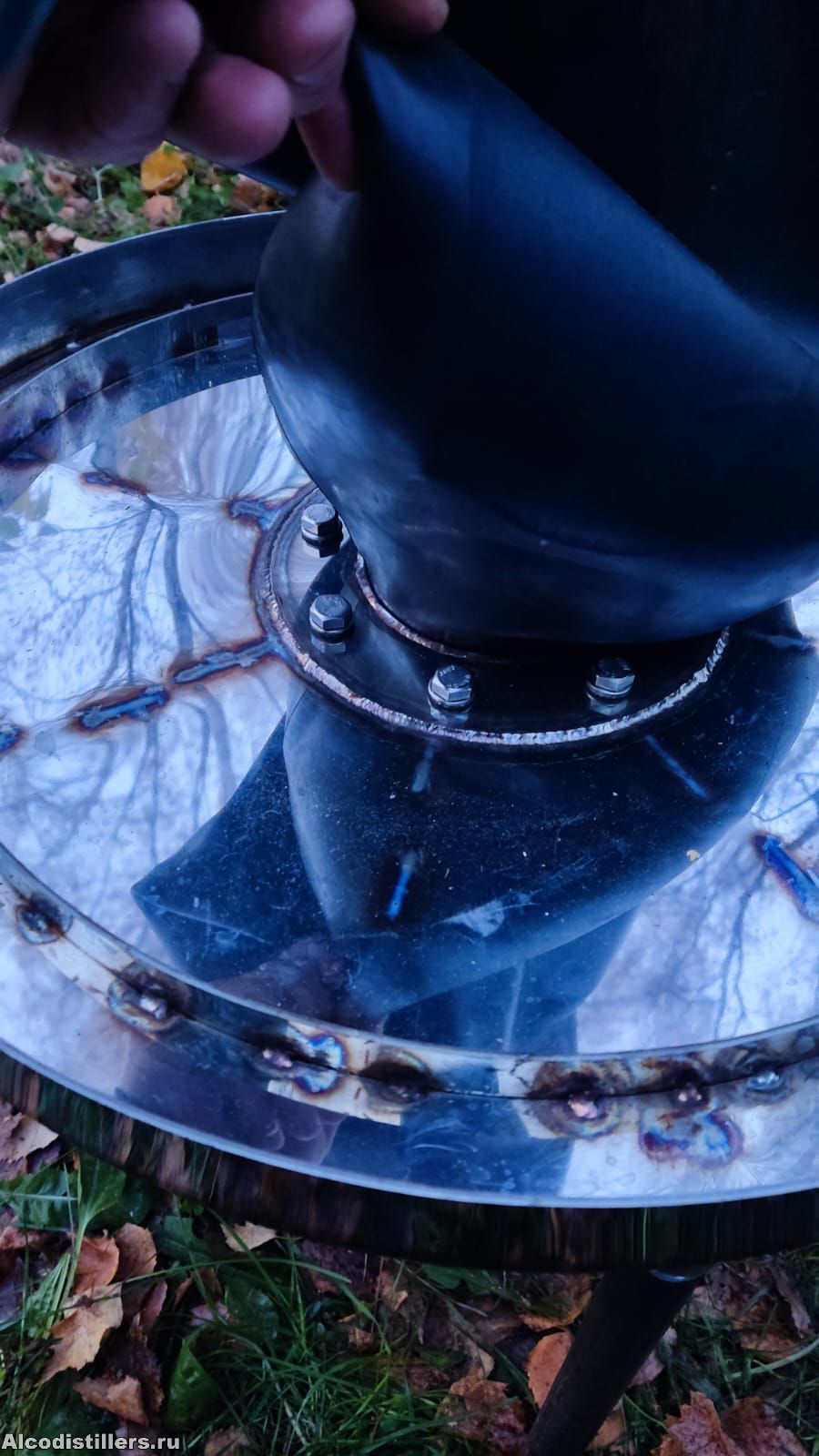

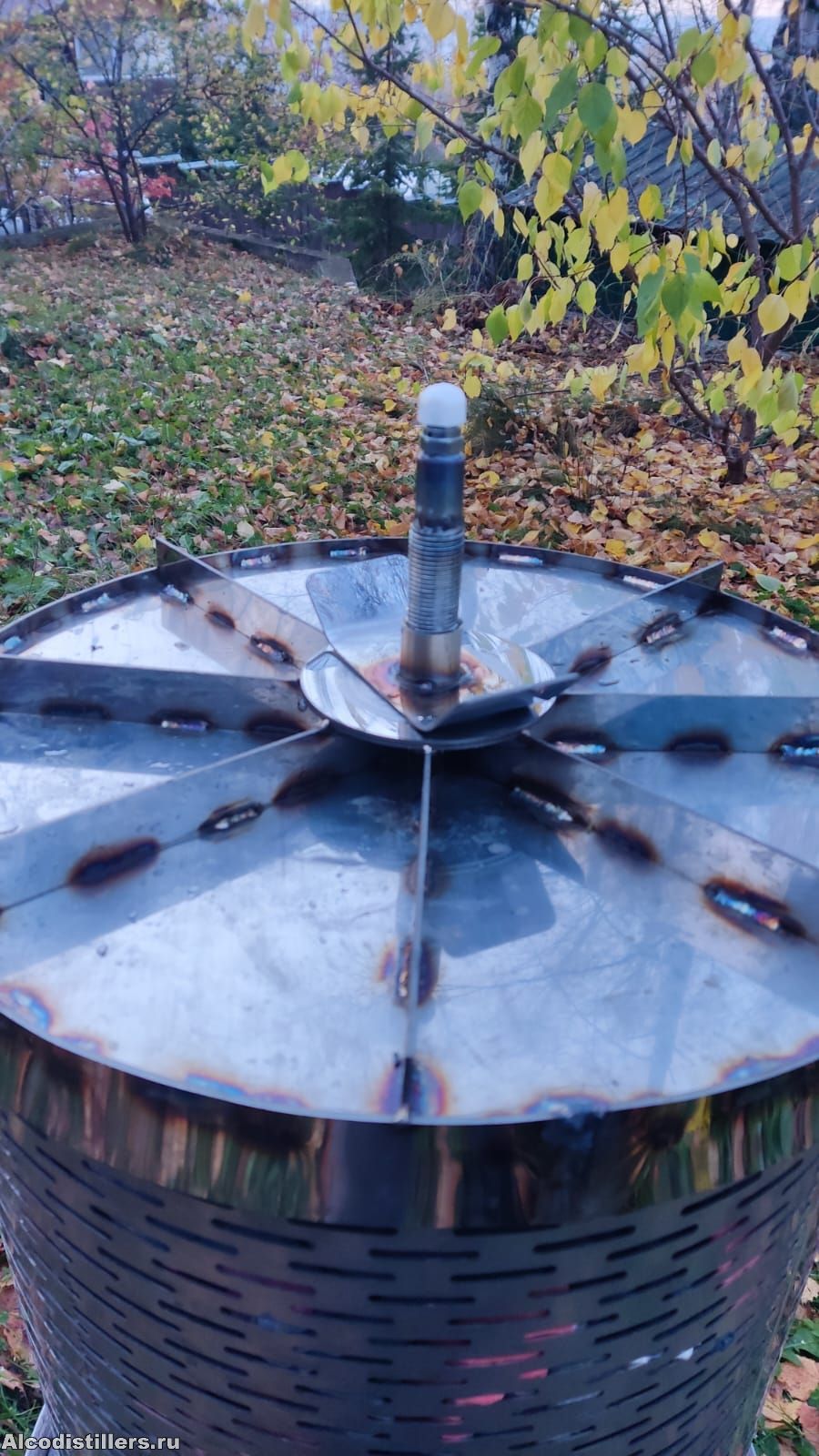

Re: Соковыжималка прессовая
Колхозил пресс, который сейчас называют гидропресс. Материал нержавейка 2 мм. Мембрана сверху зажата между двумя заглушками на кламп, снизу приварен кламп 4", зажимается 8 болтами и двумя блинами из той же нержи 2 мм.
Идеально было зажать родным клампом вместе с заглушкой, но мембрана толстая, кламп замкнуть в магазе не смог.
Теперь о неудачах. На давлении около 2.2 бар, нижний край бункера выходит из обода в приемной крышки.
Два подозрения:
1.  недостаточная жесткость, хотя именно в нижней крышке в центре кламп, усиление под болты, 8 наружных ребер жесткости, проварена по кругу для герметичности полосой.
2. Может мембрана сильно большая, она по высоте больше бункера, может больше работает на удлинение.
Если есть инженеры-конструкторы или те к то в живую покупной юзал, дайте совет, что можно сделать. А может и делать ничего не надо и 2 бар, вполне хватит.
Бункер 40 в диаметре, 60 в высоту. Достался почти даром с авито, был мятый чуток, выправил.
