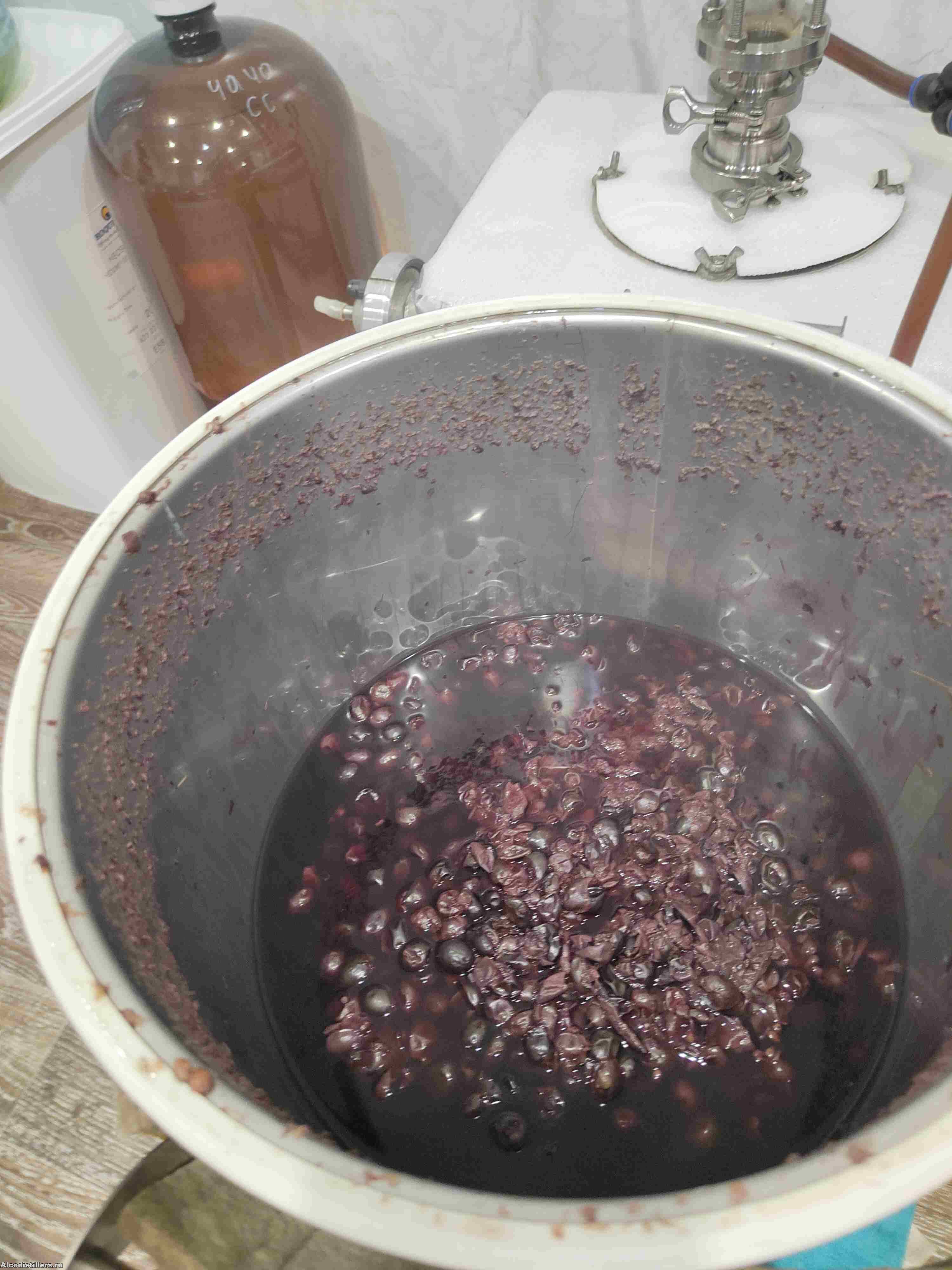

И так мастика просохла, сегодня перегонял виноградный жмых, температура под одним слоем базальтового картона 107*С в конце перегона при подаваемой мощности 3.2 кВт.
Вот что было в баке после перегона:
Нечего не пригорело хоть уровень и ниже верхнего края ленты, все отлично.

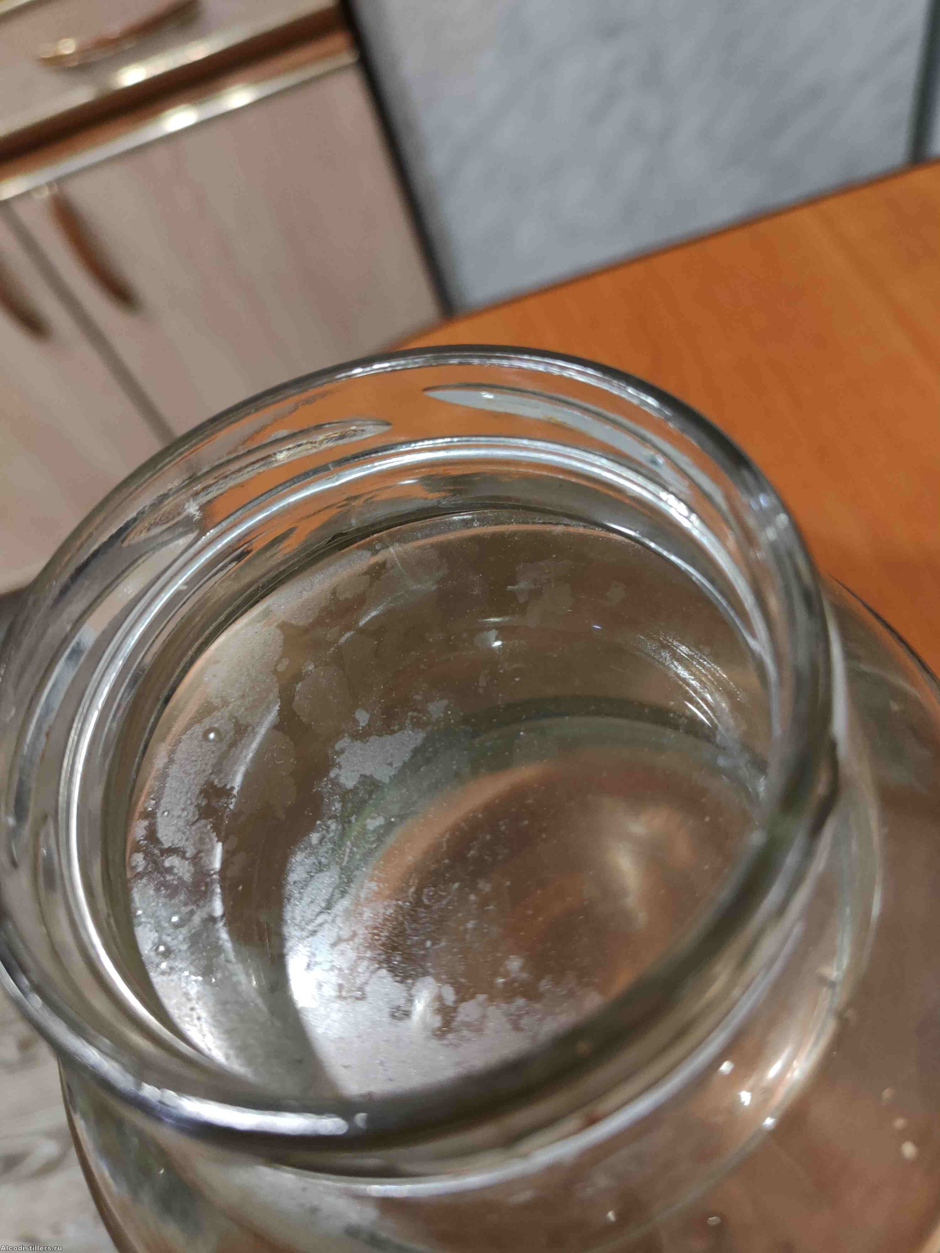

Не желательно фрукты и меласы быстро гнать. При медленном перегоне много вкусного накипеть успевает. Я про эфиры. Для себя делаю разгон на двух тенах далее верхний офф и на нижнем 163 вольта. Это 1200 ватт. И так гоню часов 6-6,5, потом полная мощность обоих тенов и дожимаю еще 1,5-2 часа до воды и даже с водой.
84 (2024-12-03 18:57:54 отредактировано Artem777)
Re: ЭНГЛУ или нагрев куба ленточными нагревателями
Алексей30RUS ©:
Слышал про это. Как раз впереди меласса.
Алексей30RUS ©:
Набрал в конце 2 литра ароматной воды, вроде нечего так на запах, сверху чёт плавает даже. Думаю разбавить ей тело после второго перегона и на щепу.

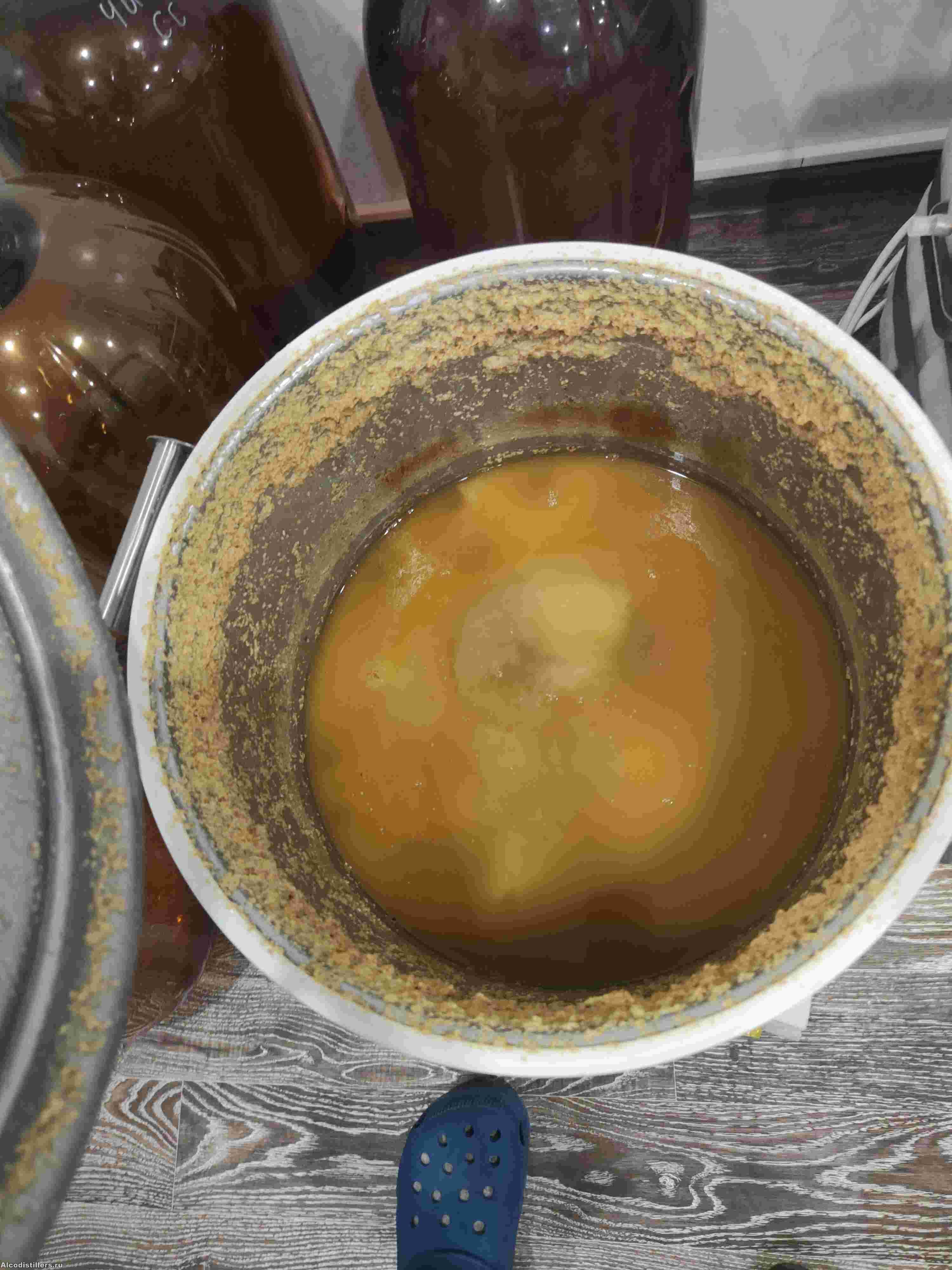

Куб в работе, вот что после перегона затора на бурбон. Большую часть погона нагрев на две ленты в сумме 2.2 кВт. В конце ближе к воде 3 кВт.
Сбоку на стенке немного коричневого налёта, легко губкой очищается, не пригар.

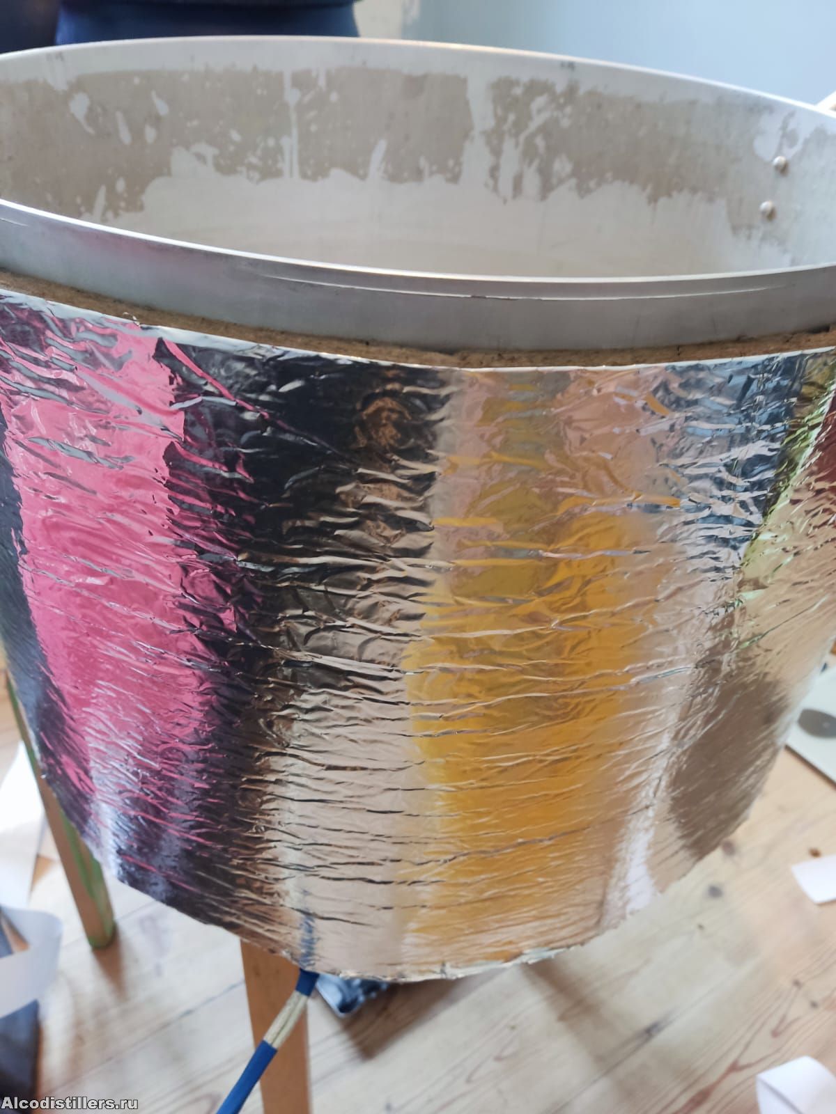

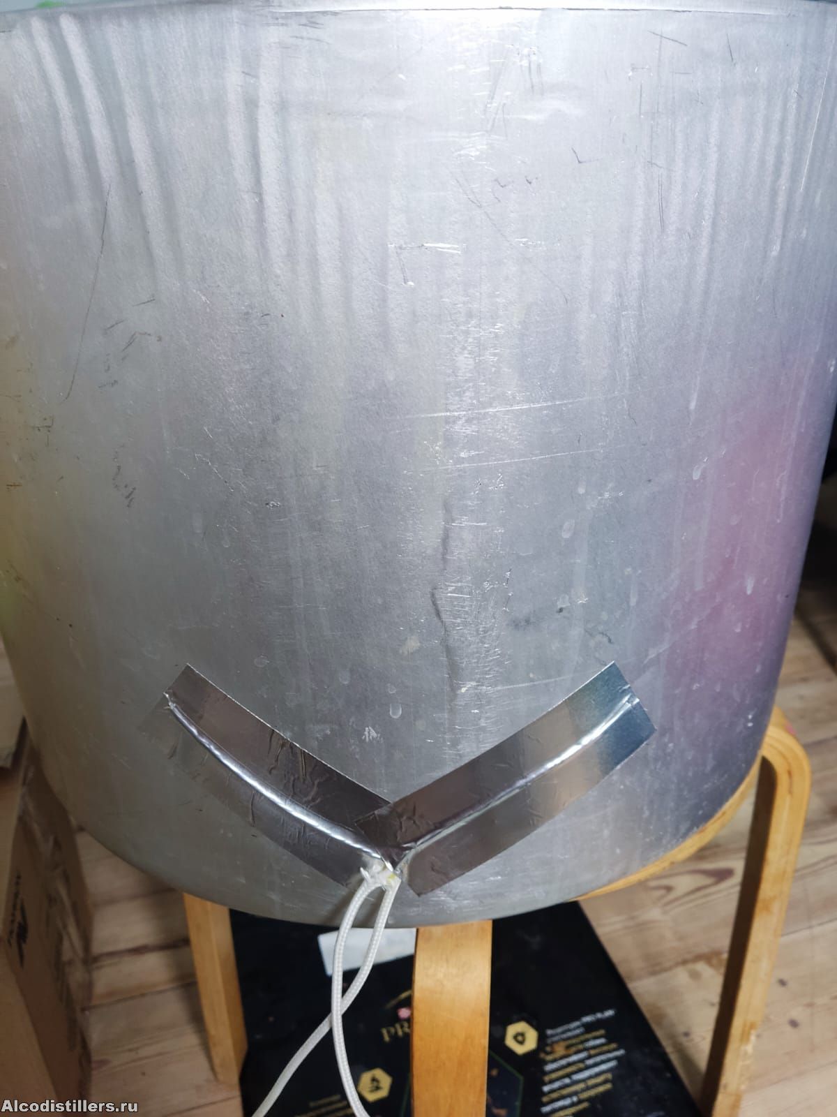

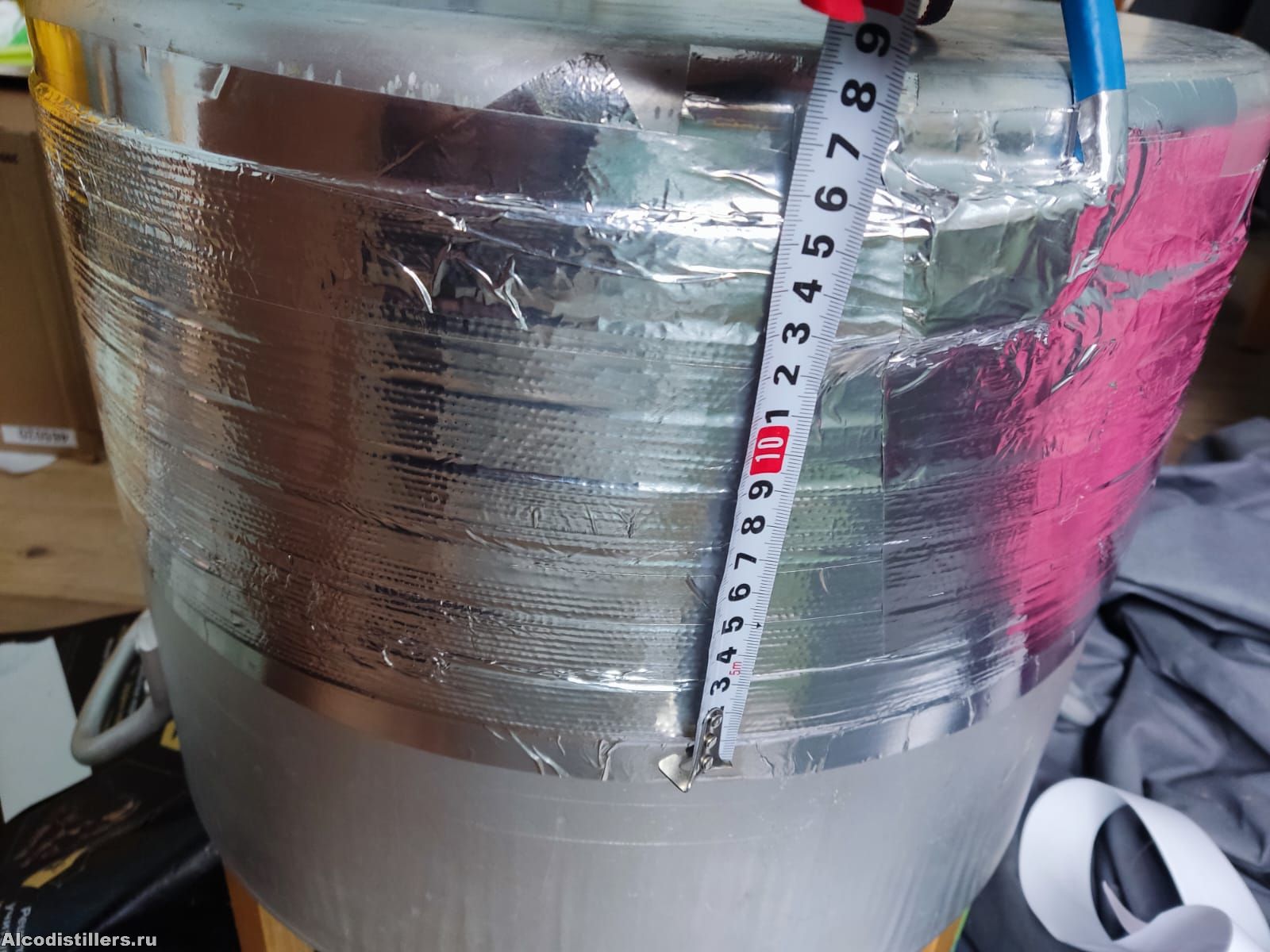

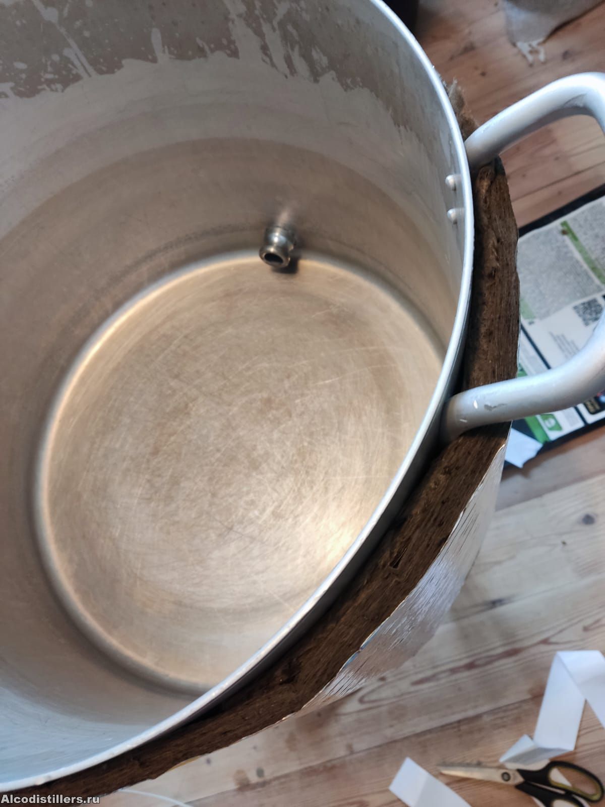

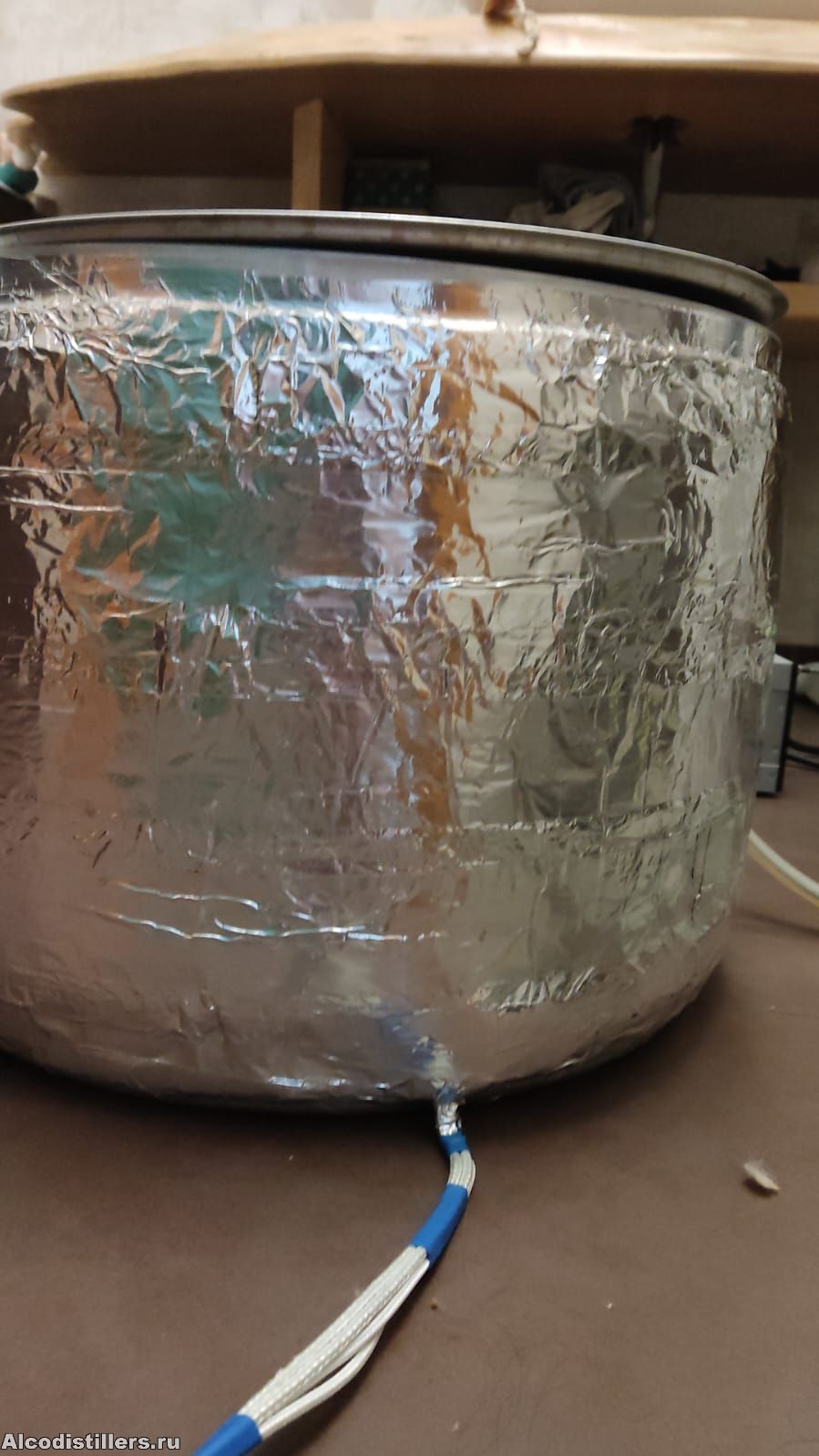

Дополню. Собирал на алюминиевую кастрюлю 50 литров, в планах каши, пиво, сыр. Нагреватель:
Планировал запихать два, по факту влез 1 не подумал о ручках.
Сначала прилепил два провода, типа заземление, надеюсь будет работать.
Дальше плотно намотал нагреватель, начало и конец фиксировал алюминиевым скотчем. Сверху тоже мотанул.
Потом все это изолировал матом. И также зафиксировал скотчем.
Сейчас стоит на тестовом нагреве, все хорошо и такой вариант уже пробовали не на своем баке для варки пива, 10 варок полет нормальный.
Кстати так сильно гудят если регулировать напряжение.
Два часа. Стоимость нагреватель 1000р. Мат 563 р. Лента алюминиевая 430 р. Провод для саун 230 р итого 2223р.
