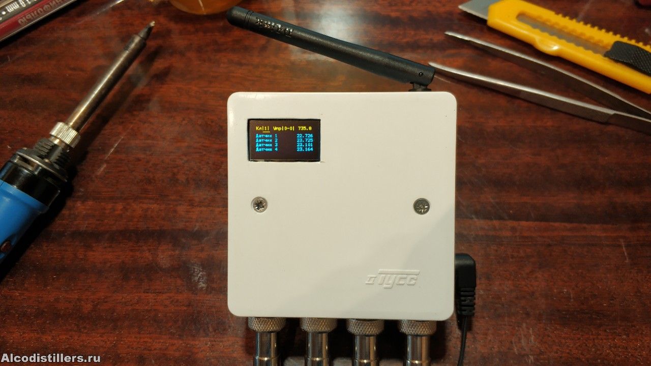

Заменил я NodeMcu. Третий образец показал себя стабильнее всех, но и он зависал в режиме АР.
Методом научного тыка выявлен момент, когда Wi-Fi соединение зависает, а именно, когда подключенное устройство хоть на мгновение теряется из виду MCU.
Попробовал в режиме STA, с домашним роутером (он уже подуставший, периодически теряется по wi-fi, возможно, электролиты пора менять). Так, подключившись к этому горе-роутеру, MCU виснет практически сразу, как только пытаешься зайти клиентом.
И в режиме AT и в STA проблема с зависанием начинается как только к MCU подключается клиент, в случае работы без подключенных клиентов, MCU не виснет.
Сейчас моя MCU работает в режиме STA, подключенная к раздаче интернета с телефона. Не зависает, работает уже ~2,5 часа..

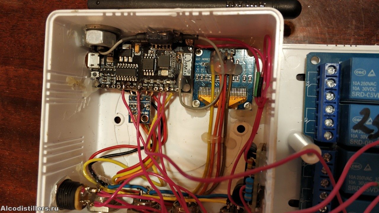

Из изменений: подпаял релейный блок, и внешнюю антенну.

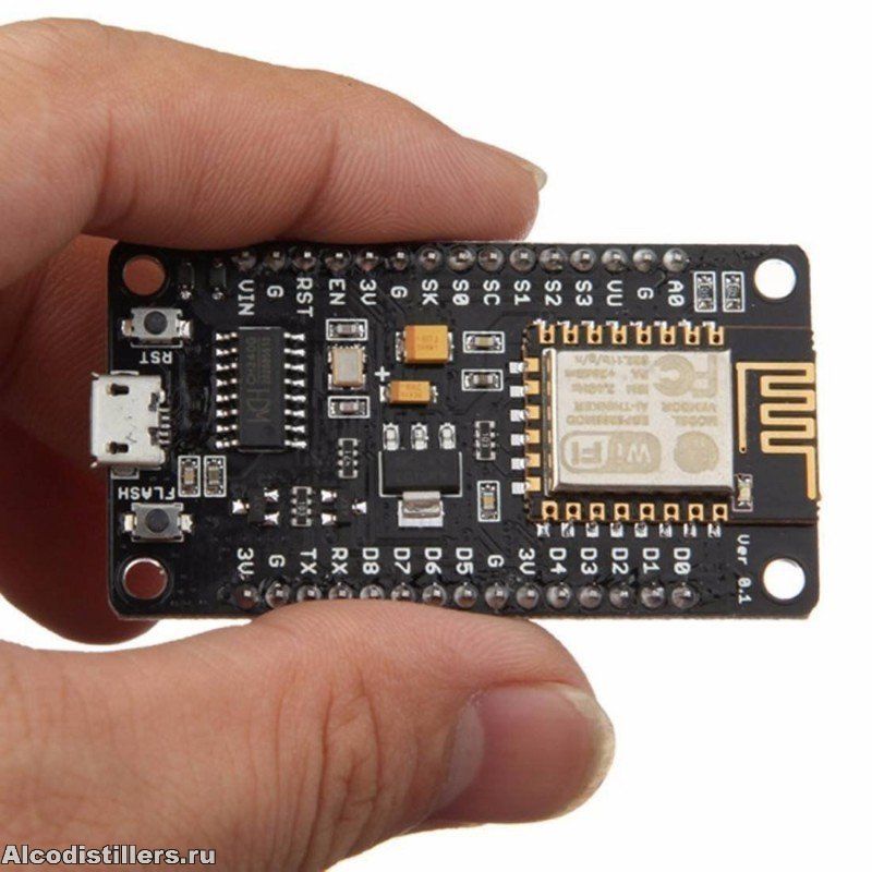

peppe, у правильной NodeMcu всегда стоит экран на чипе, наверное помехи ловит.  Попробуй все-таки взять рекомендуемую версию.
NodeMcu v1 – V3  (ESP8266 ESP-12E)
Глянь что на твоем чипе написано?
    size: 86.39Кб type: jpg
546 (2020-08-24 15:52:39 отредактировано peppe)
Такая была вторая. Первая такая, но с другой формой антенны. Третью решил взять, без экранировки. Хоть в режиме STA заработала. Попробую, конечно, заказать с китая.. Пока так буду пробовать варить на том, что есть.

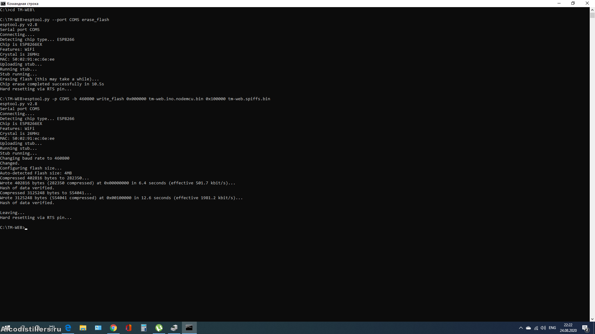

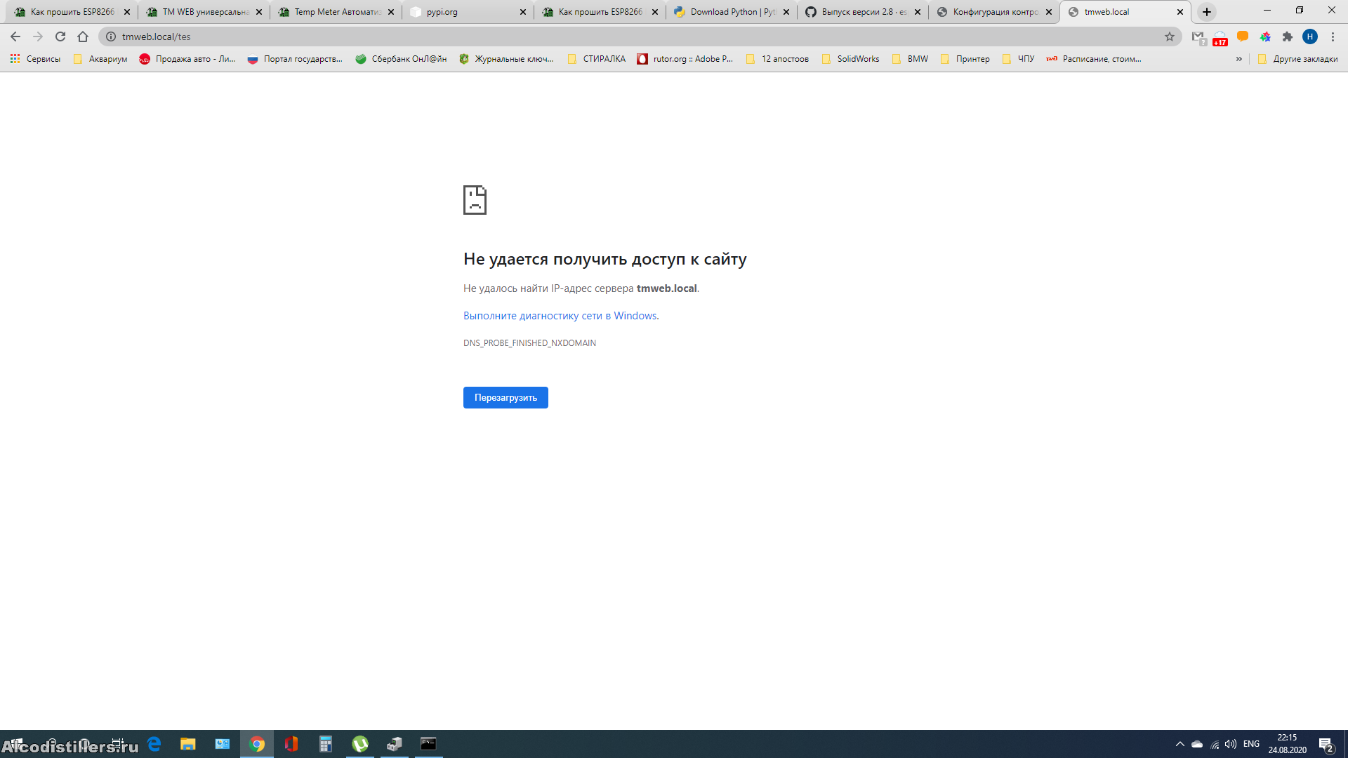

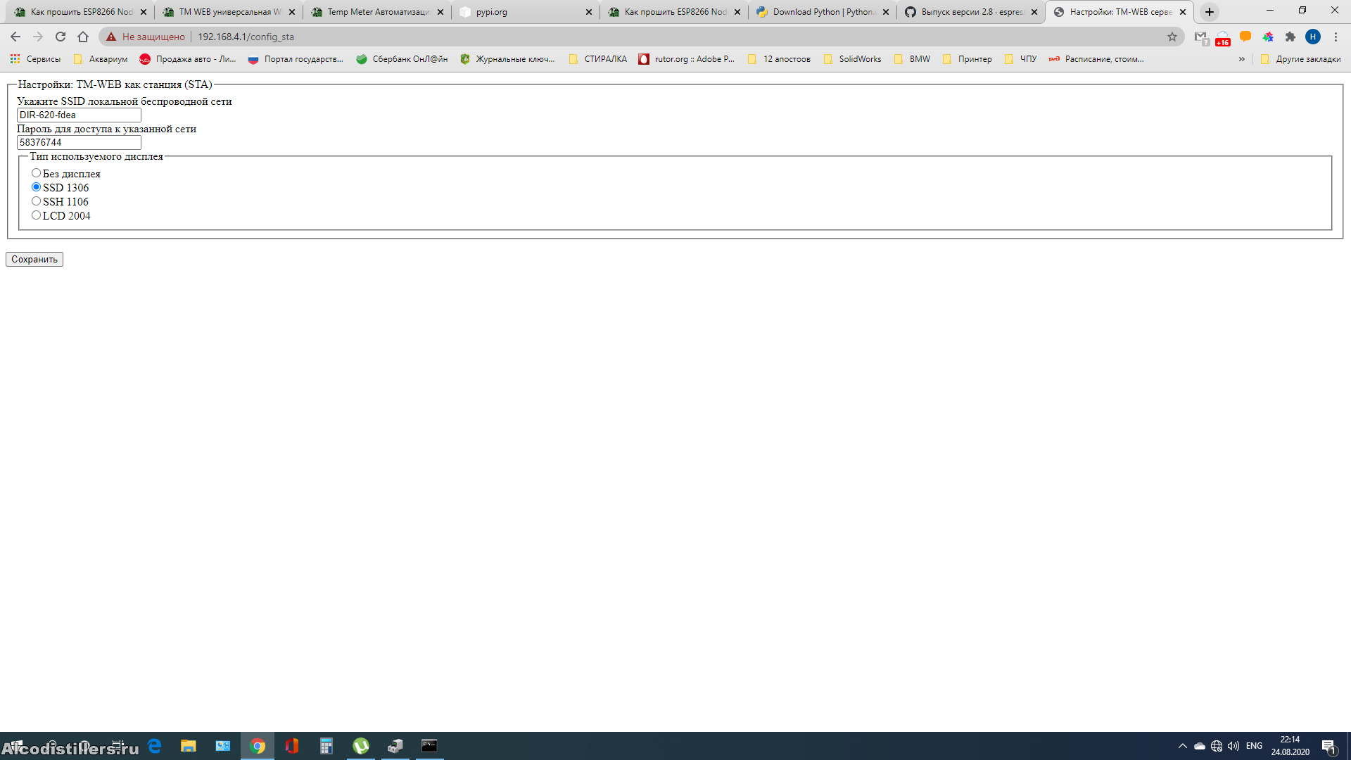

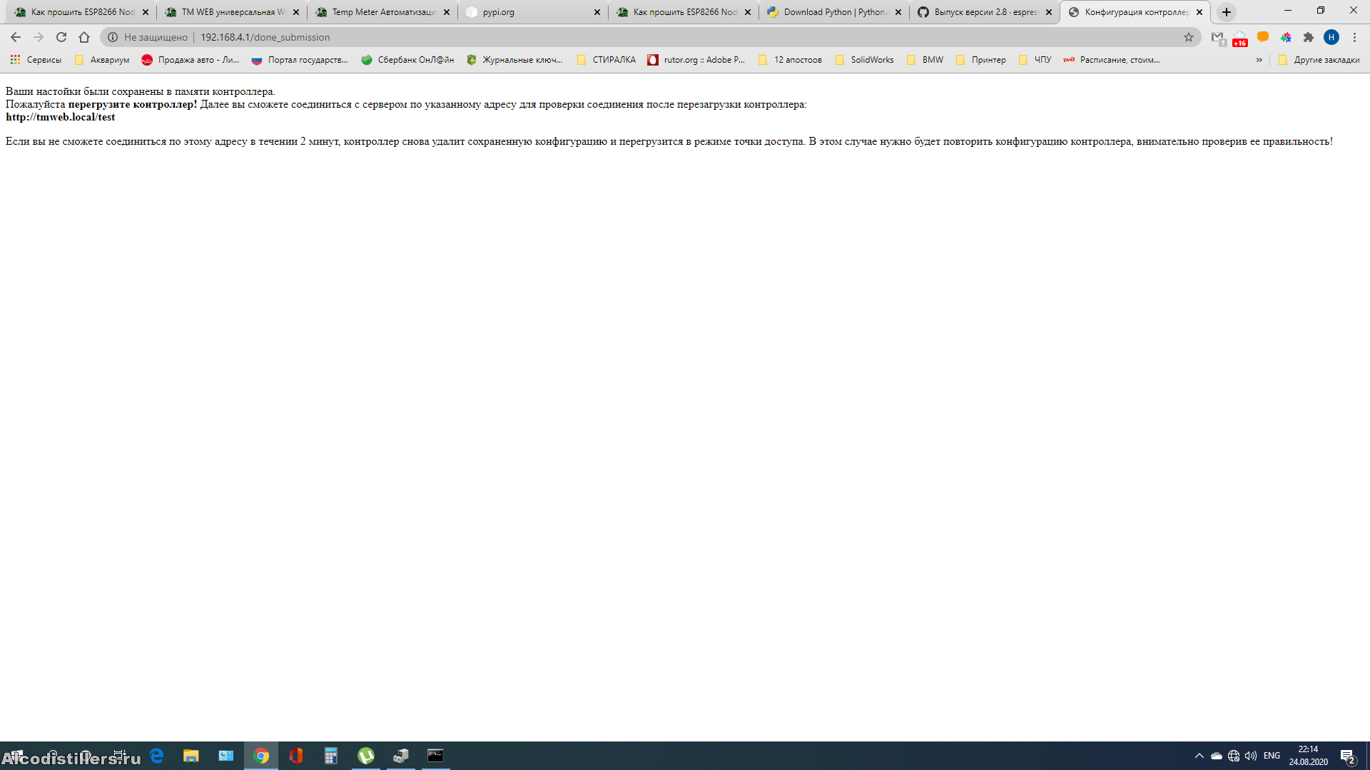

Настройка сети
Просит перезагрузить контроллер и перейти по указанному адресу
Белая страница

Николай77, после этого плата сама соединяется с роутером, а на экране будет ip адрес, который надо ввести в клиенте внизу справа http://www.alcodistillers.ru/tm-web/   Соединяется плата с роутером или не соединяется, надо посмотреть в статусе своего роутера (если при старте не успели увидеть айпи на экране)... там собственно и айпи можно посмотреть если плата запускается без экранчика.

Николай77 ©:
Белая страница
Это нормально, так и должно быть. Теперь просто сделать, как Иван сказал:
552 (2020-08-25 03:15:44 отредактировано )
Если совсем все плохо, любой сетевой сканер покажет всю вашу локальную сеть
Готово!   *CRAZY*
Вижу устройство, датчик температуры, а давления нет, и страница отображается 1 сегунду и всё пропадает.
192.168.0.6
Возможно что то с железом, сегодня вечером перепроверю.

Николай77 ©:
Для начала проверить соединения датчиков температуры и отключить датчик давления. Также еще раз перепроверить настройки клиента. Если одну секунду - это возможно проблемы с локальной сетью, роутер смотреть надо.
