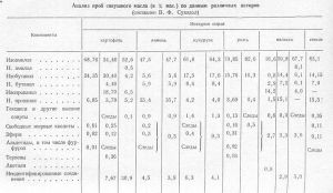

Сивушное масло образуется как побочный продукт спиртового брожения. Основными составными частями сивушного масла являются высшие спирты: амиловый,изобутиловый и другие.
В таблице приведены данные о составе сивушного масла .
Из рассмотрения данных таблицы следует, что состав сивушного масла, получаемого даже из сырья одного и того же вида, сильно отличается по процентному содержанию различных компонентов. Так, например, содержание изоамилола в масле, полученном при переработке картофеля, колеблется в пределах от 34,4 до 68,7%.
Однако качественный состав сивушного масла (т.е. номенклатура компонентов) остается почти неизменным для всех образцов.
Из амиловых спиртов в сивушном масле содержится главным образом изоамиловый.

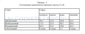

В.П. Грязнов изучал методом газохроматографического анализа сырые спирты, чтобы выяснить состав сивушного масла зависимости от вида и степени дефектности сырья.
В табл. 4 приведены результаты анализов спиртов, полученных из сырья высокой степени дефектности (IV степень дефектности сырья и выше).
Таблица   4
Соотношение компонентов сивушного масла в % об.
Сопоставляя полученные данные с составом сивушного масла в сыром спирте из нормального сырья, В. П. Грязнов пришел к заключению, что при переработке остродефектного сырья соотношение компонентов изменяется в сторону увеличения содержания пропиловых и бутиловых спиртов. Эти спирты, попадая при ректификации в спирт-ректификат, придают ему горький и жгучий вкус!

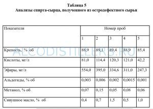

Мы провели анализы спирта-сырца, полученного из остродефектного крахмалистого сырья (табл. 5).
Таблица 5
Анализы спирта-сырца, полученного из остродефектного сырья
Анализируя данные табл. 5, можно сделать вывод о повышенном почти во всех пробах содержании сивушного масла, повышенной кислотности в ряде проб и повышенном содержании эфиров в первой и второй пробах. По-видимому, при порче зерна в связи с повышенной температурой и влажностью белки сырья частично гидролизуются, вследствие чего при разваривании и последующем брожении образуется большое количество кислот, эфиров и сивушного масла. Что касается альдегидов, то из данных табл. 5 нельзя (сделать заключения об увеличении их содержания в сырце при переработке дефектного сырья; возможно что при переработке нормального сырья состав этой группы соединений будет иной. ,....

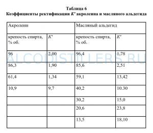

Изучая состав спирта, полученного из дефектного сырья, мы обнаружили в нем, кроме уксусного альдегида, акролеин и масляный альдегид. Мы исследовали коэффициенты ректификации этих (примесей и нашли их значения (табл. 6).
Таблица 6
Коэффициенты ректификации К' акролеина и масляного альдегида
Из данных табл. 6 следует, что масляный альдегид является при всех исследованных концентрациях спирта головным продуктом. Что касается акролеина, то при малых концентрациях спирта (ниже 11% об.) акролеин является хвостовой примесью.
Присутствие 0,0005% об. акролеина в ректификате делает спирт нестандартным по пробе с серной кислотой.

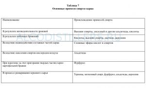

В табл.7 приведена классификация примесей спирта-сырца по их происхождению.
Таблица 7
Основные примеси спирта-сырца
При перегонке за счет пригорания твердых частиц зерно-картофельной бражки
Фурфурол
В процессе разваривания зернового сырья
Терпены, метиловый спирт, фурфурол, альдегиды, акролеин
