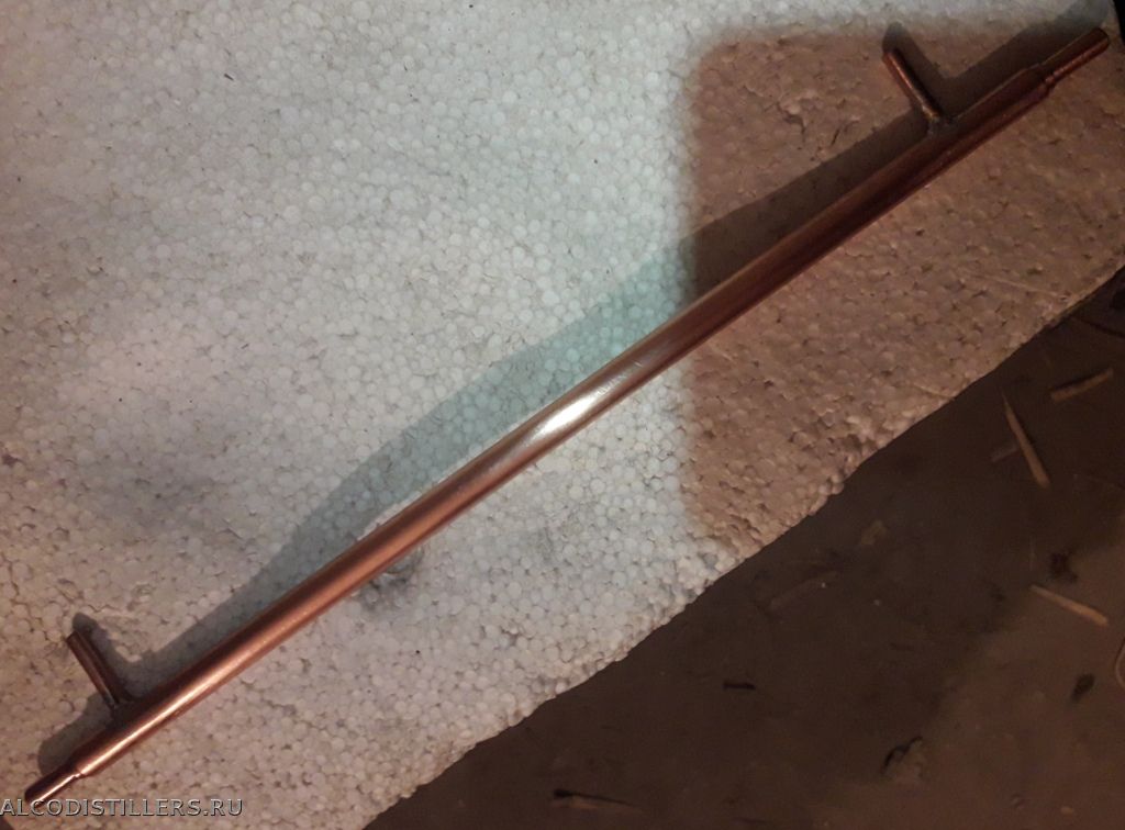

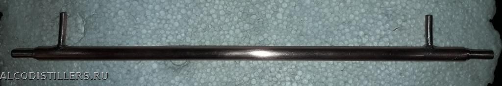

66 (2018-07-03 12:57:19 отредактировано shevchyk1979)
Re: медная колона shevchyk с наклонным дефлегматором
Спаял доохладитель: 32 см рубашка (12 мм труба), 36 см внутреняя  труба (8 мм), подвод воды 6 мм труба, внутри спираль с 1 мм медного провода, продувается без особых усилий, намного легче чем димрот.
Спаял дистилятор высота 0,5 м.
Царгу сделал пока одну 123 см.
Потихоньку делаю.
