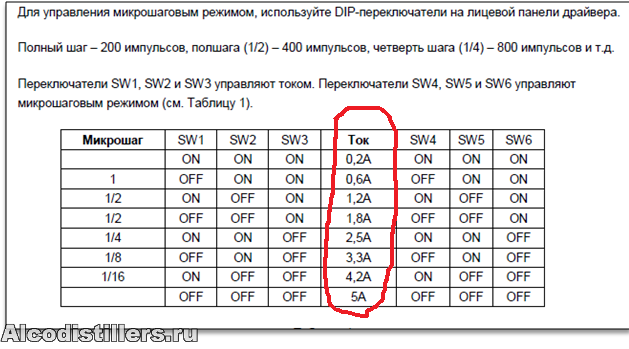

kvic, подскажи, если не трудно, двигатель 17HS3401 - Rated current 1.3 A
Драйвер HY-DIV268N-5A
Ограничения по току на драйвере переключателями устанавливаются
с 41 по 60 из 1 059
Kusnezov Oleg, номинальный ток 1,3 А, ставь 1,2 А.
Потом можно поменять исходя из:
- нормальный старт с нагрузкой;
- непропуск шагов во всех режимах работы;
- мотор не перегревается.
Можно как вверх, так и вниз менять ток.
Только вверх не сильно, а то магнитопровод двигателя войдет в насыщение и будет всякая бяка.

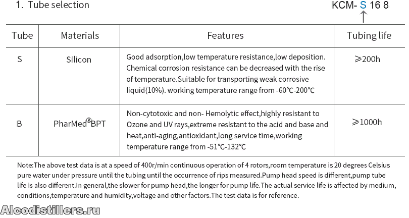

Мужики, а силиконовой трубки в насосе надолго хватает? Не протрется внезапно ночью при отборе голов?
при постоянном использовании (по 12 часов в сутки) на 3 года хватит.
А после она либо протреться, либо потеряет эластичность и перестанет перекачивать. Смаж силиконовой смазкой.
А кто ж её знает.
Штатная 4 раза по 12 часов без признаков износа.
Это перегоны по 12 литров СС.
Головы на 70-80 мл/час, тело вначале 1000 мл/час, в конце до 300 мл/час.
Но я на всякий случай прикупил три метра трубки в запас.
Замена если что занимает 5 минут.
не менее 200 часов в щадящих условиях.
Ага, четверть ресурса я уже истратил.
Но есть запас.
боюсь все не так радужно
Должен заметить что эти трубки расчитаны на контакт с кислотным ополаскивающим средством (rinse). Поэтому если мы говорим о спирте, он имеет явно меньшую кислотность, чем ополаскиватель ( для промышленных посудомоющих машин), то ресурс должен быть больше. Так же, ресурс зависит от толщины силиконовой трубки. Во всяком случае,то оборудование которое я обсуживал годами работало на одной силиконовой трубке.

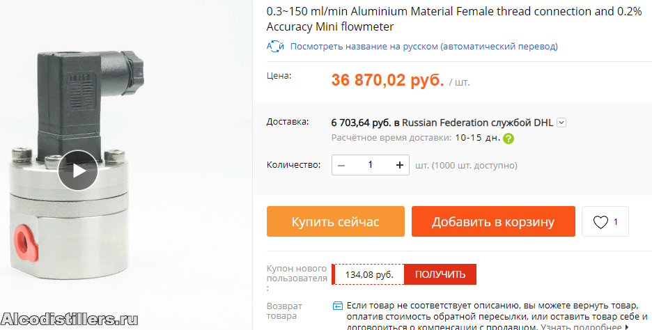

калибровку надо делать периодически, т.к. со временем эластичность трубки падает и производительность уменьшается. Самый верный вариант использовать на выходе дозатора флоуметр (счетчик) от которого можно сделать управление дозатором.
Это уже, думается, перебор.
Всё-таки не аналитической химией занимаемся с титрованием.
Точность в пределах двух трех процентов предлагаю считать приемлемой.
Кстати, трубку в нерабочем состоянии лучше не оставлять зажатой роликами.
Может деформироваться.
Kusnezov Oleg, это надо проводотить тестовые испытания. любой флоуметр имееть такой параметр как минимальная скорость потока , измеряется в мл.мин. так вот если скорость потока будет меньше чем это значение то скорее всего контроллер который будет считывать импульсы не распознает их. Кароч тут надо проводить тестовые истытания. Но если все все настроить и прпаильно запрограммировать , то точность будет просто афигенной, и при этом не будет сказываться износ трубки.
Блин не заметил. он че 38 000р стоит?
Дмитрий Васильев, плюс доставка
, вряд ли существенно дешевле найдешь...
Я же там смайлик не зря поставил...
Kusnezov Oleg, не, ну с таким флоуметром точно будет работать).
так давно говорим что наше хобби недешевое...
да наше хобби не дешевое
я радуюсь
Я тоже

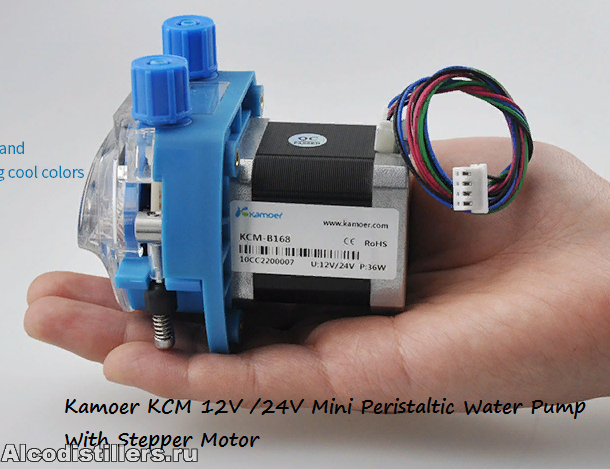

Полезная штука… Позволю себе несколько замечаний. Вот про это железо. Узел отбора на перистальтическом насосе
Зачем это нужно. По мне, кнопку нажимать – гораздо куртуазнее верчения крана на стремянке с последующим измерением скорости отбора с таймером и мензуркой, - снова на стремянку, снова крутить кран, опять измерение…
Ну например, нажал кнопку №1 – отбор 70 мл/час, нажал кнопку №2 – 700 мл/час, кнопку №3 – 500 мл/час.
О чем речь. Перистальтический насос – просто, как правило, силиконовая трубка, которую, как тюбик с пастой выжимают ролики «головки» насоса. Головку насоса должен крутить низкооборотистый двигатель с точной регулировкой скорости вращения. Самый оптимальный вариант – шаговый двигатель. Почему-то (сейчас) выгоднее покупать отдельно головку, отдельно - двигатель.
Для управления шаговым двигателем нужна еще одна железяка – драйвер двигателя.

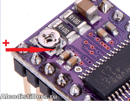

Драйвер DRV8825 нужно настроить, в нашем случае нужно крутить потенциометр на плате и измерять напряжение между вот этим контактом и GND.
Напряжение должно быть не более
Vref = Current Limit / 2
Двигатель 17HS3401 - Rated current 1.3 A
Vref = 0,65 В

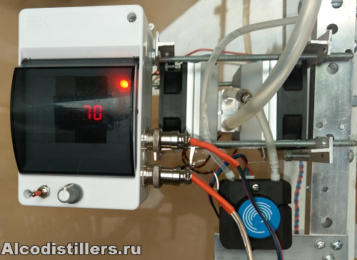

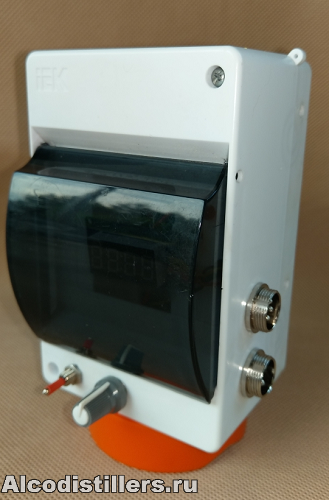

Я собрал схему в таком корпусе.
Максимальная скорость отбора (примерно 3,4 л/час) при 1 импульсе за 500 микросекунд (0,5 миллисекунды). Похоже, быстрее крутить не получится.
Поставил трехпозиционный тумблер:
- вверх – головы, вниз – тело, среднее положение – ручная регулировка.
Регулировка энкодером. Крутишь вправо – скорость растет, влево – падает, быстро крутишь – быстро изменяется. Крутишь при нажатой кнопке – вкл/выкл. Светодиод мигает примерно с частотой падения капель.
Вот эта хрень в работе в паре с доохладителем на элементах Пельтье.

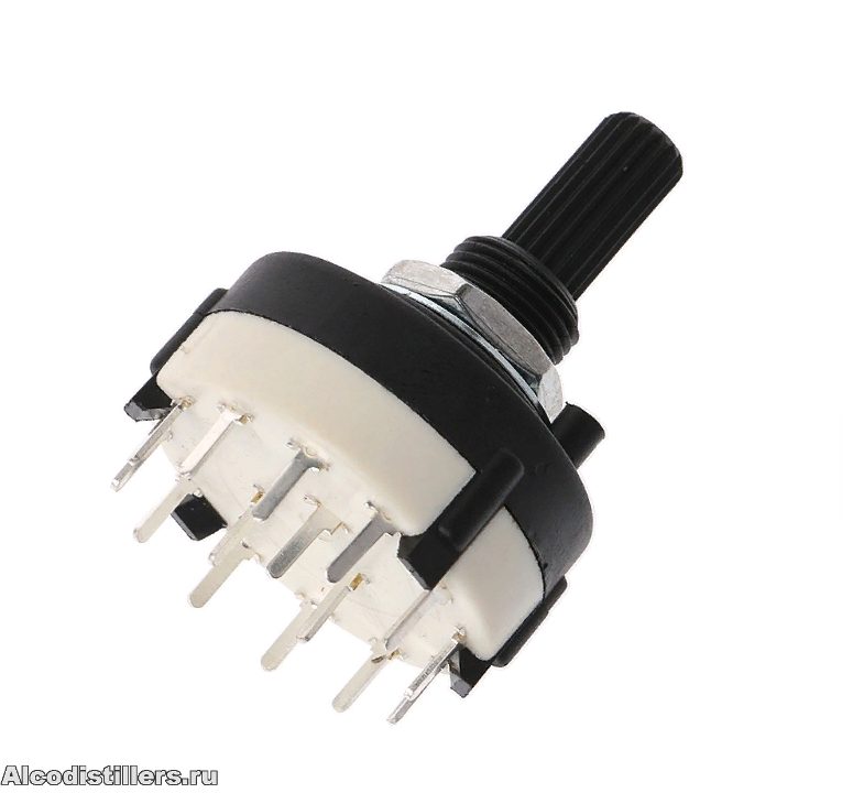

Вместо тумблера надо бы многопозиционный переключатель поставить![]()
Тогда, при перегрузке Ардуины (кратковременное отключение электричества, например), все восстановится – в память ничего писать не надо. А шесть предварительно заданных режимов отбора, как мне кажется, вполне достаточно.

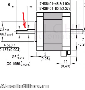

kvic, Kusnezov Oleg, вопрос по стыковке головки насоса и шагового двигателя. В отзывах часто встречаю что не стыкуются. У меня есть движок, диаметр вала -5 мм, длинна от посадочного места - 20 мм. Подойдёт такой или нет?
Четланин,
Берёшь напильник и подгоняешь.
Вал у шаговика мягкий.
Я так и делал.
Полчаса и всё совместилось.
kvic, спасибо.
