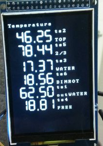

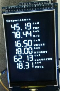

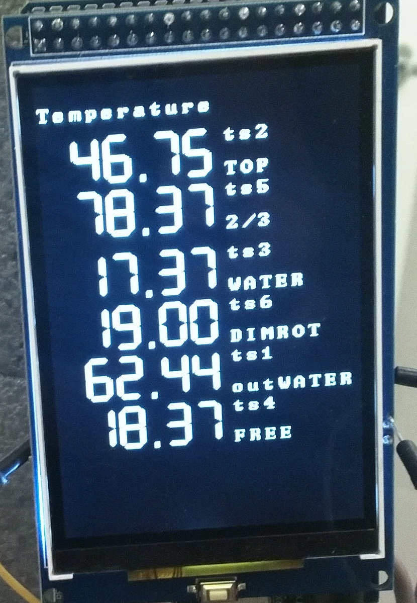

Это первые 250 мл. Температура 27 градусов. Посмотрел по термометру (история ведется).![]()

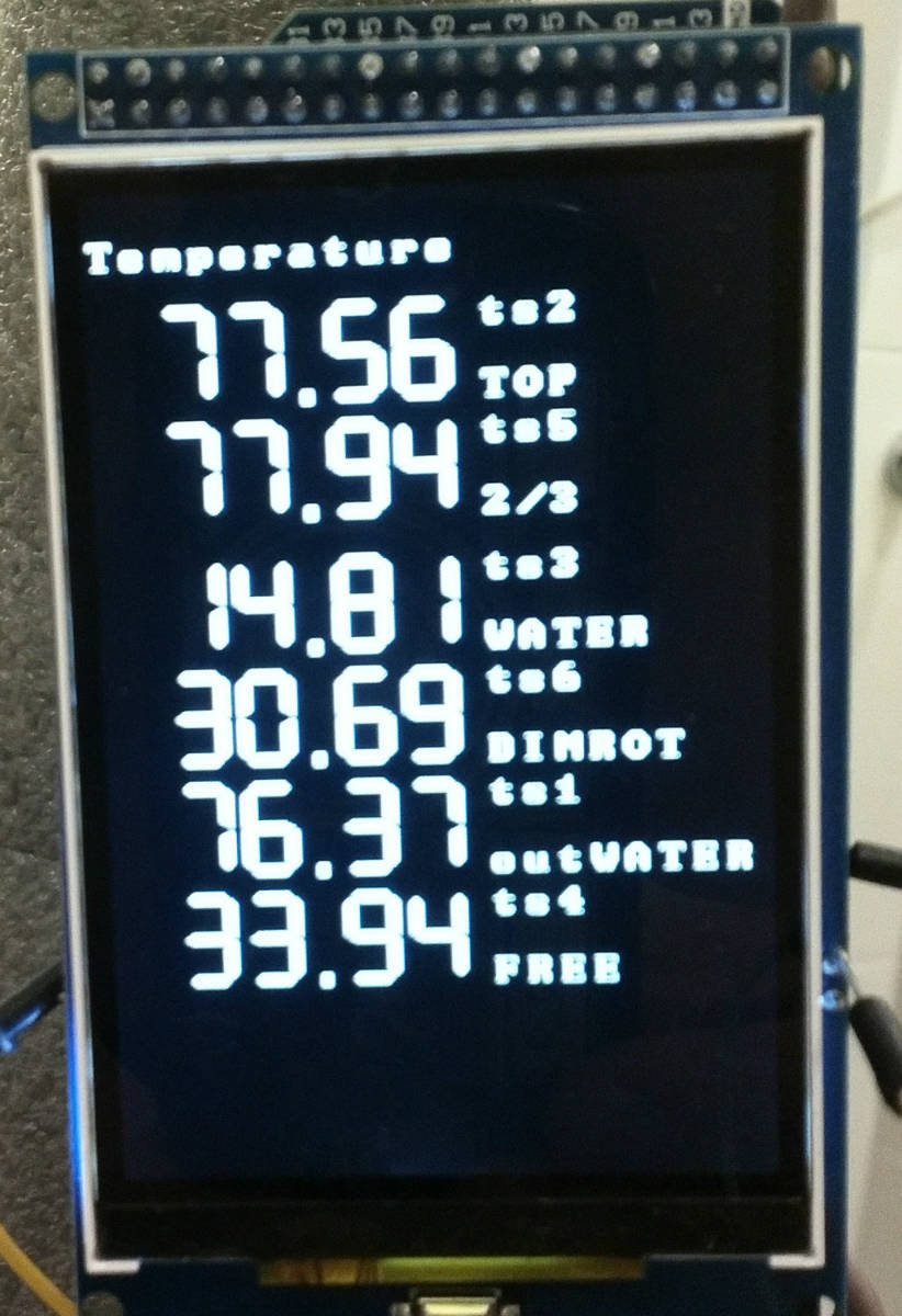

Это недавние 250 мл. Температура 18,5.![]()

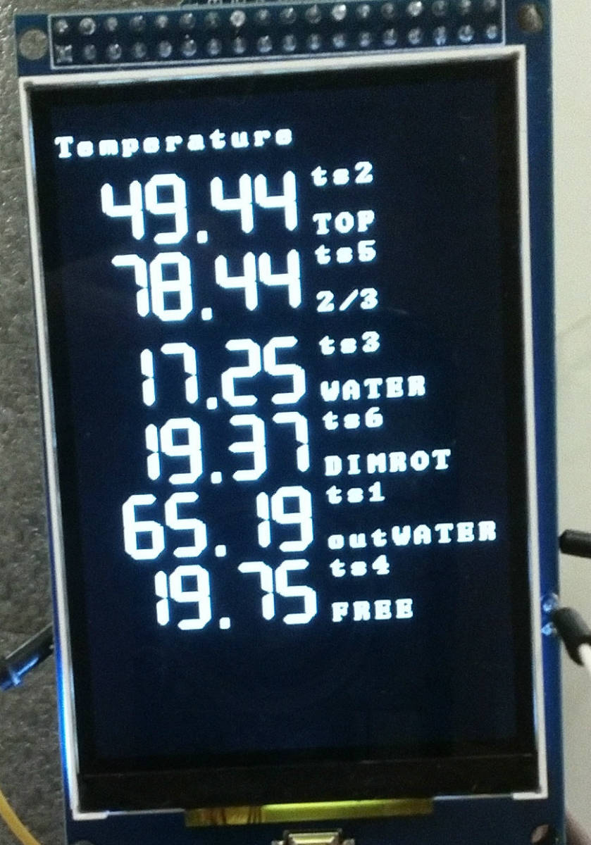

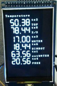

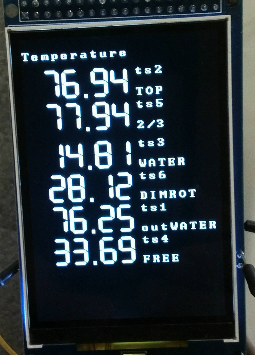

Это показания приборов во время нестабильности.

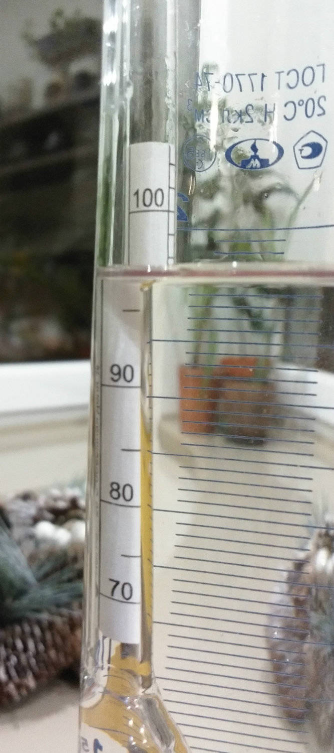

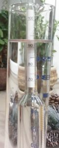

Это ушло в головы.![]()
Это пошло тело. Но колонну еще "ловил".![]()

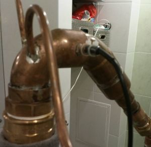

Вверху температура смущает. Видимо (точнее из-за этого), из-за устройства подвода димрота и рядом расположенного датчика.![]()
Переделывать уже не буду. Но на будущее надо учесть. Медь хорошо тепло проводит/рассеивает.
Поэтому стараются контакт термометра с гильзой минимизировать, особенно в этом месте (посередине колонны - пофиг, там можно вообще снаружи примотать). Неленивые надевают тонкие силиконовые колечки, у ленивых (у меня) просто внутренний диаметр гильзы 6 мм., а термометра - 4, держится в силиконовой трубочке , натянутой на гильзу.

zcom ©:Медь хорошо тепло проводит/рассеивает.
Да, спасибо, понял. Но мне будет это проблематично сделать.
Гильза впаяна на 6мм, в ней торчит датчик в гильзе 5,85мм. Видимо, придется смирится. В первый раз такое было, думал, что "неопытность", "никому не скажу", "дальше все нормально будет". Все нормально, только надо поправку делать по 2/3 колонны. Там сейчас 78,25.
