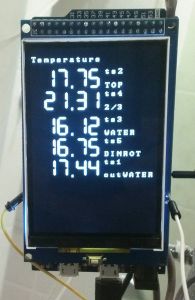

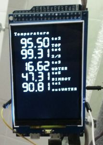

Да, можно только верх контролировать. Но удобнее еще 2/3 колонны. Мне при первом перегоне очень помогло, так как верх нагревается моментально. А три других датчика - это контроль температуры воды охлаждения.
Вот начало обработки колонны кипятком.
Вот процесс идет, а я чуть добавил воды в димрот.
По ощущениям, димрот слишком сильным получился, хотя по формулам рассчитывал. На первом и втором перегоне воду для охлаждения брал из крана, горячую добавлял, когда было критично. А сейчас небольшое увеличение потока полностью гасит процесс. И это на воде. Со спиртом еще веселее будет?
Если не перепаивать димрот, то вернуться к схеме с подмесом горячей воды?
P.S. Подаваемая мощность порядка 1750 Вт (180В на 2,5 кВт ТЭН, регулирую через РМ-2).

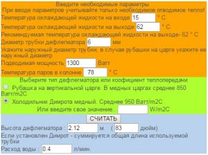

P.P.S. Вот расчет димрота.
По совету на форуме уменьшил длину до 1,68м (в итоге, то, что внутри, снаружи еще отводы по 20-30 см).
