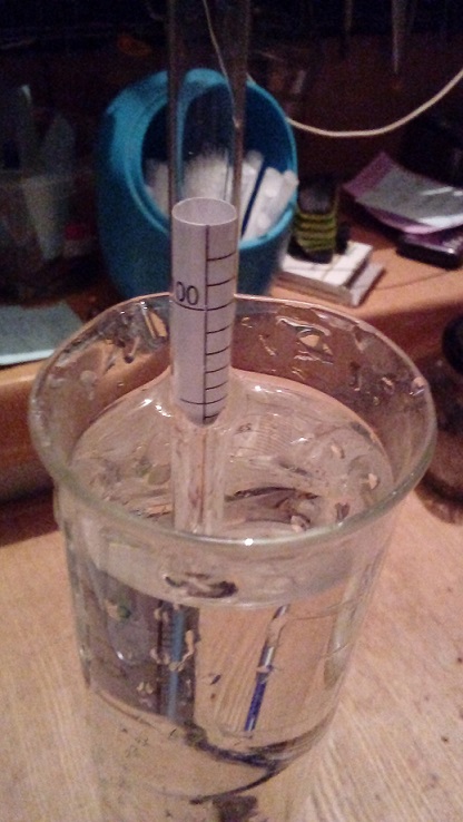

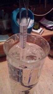

Температура дистиллята какая? Показания ареометра верны при 20*С. Если дистиллят холодный ( у меня 15*С) требуется коррекция. Возможно, спиртуозность у тебя больше, чем 94%
18*С, барбекьюшным померял
18*С
около 94 должно быть. Но для сахара мало. Надо 96 минимум. Делаешь сахар - добавляй мочало, уменьшай отбор. Делаешь зерно - уменьшай мочало, завышай отбор. Это так, грубо.

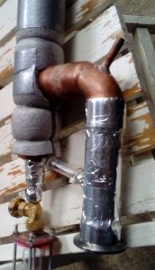

После нескольких погонов, утеплитель на колоне начал, мммм как бы сказать, усыхать что ли, нет он не рассыпался, он уменьшился, появились зазоры около клампов, на голове колоны напротив паровой трубы вообще толщина стала пару миллиметров. Решил исправить таким образом, лента алюминиевая, с липкой основой, 80 руб, 10 метров, обмотал голову, сверху утеплитель. Надеюсь поможет. Через пару -тройку погонов, будет видно.
Толян, Утеплитель скукоживается. Я это сразу сделал, лентой такой обмотал. При нагреве, разгоне, - пощёлкивает и натягивается, потом сжимается. Это нормально.

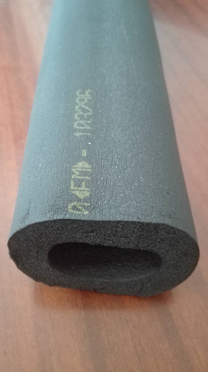

Рекомендую использовать с большим индексом термозащиты. Похожие к кондиционерным (черные, мягкие, более гибкие и при этом более плотные). Выдерживают значительно большие перепады температур. Что-то вроде такой:![]()
У меня такая, пока держится
утеплитель на колоне начал,....., усыхать
Вообще этот утеплитель не рассчитан на наши температуры. Лучше брать чуть подороже и выше по температуре, они покрыты типа пленки синие или красные. Но еще лучше утеплитель для тепловых пунктов, особенно хорошо работает К-флекс, это типа пористой резины. Греется намного меньше, т.е. держит тепло намного лучше.
Объехал все специализированные магазины в городе, спрашивал K-Fiex, в некоторых делали "круглые глаза". Только в одном нашел K-Fiex EF-E, залез на их сайт, там такого не нахожу....
