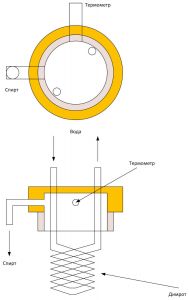

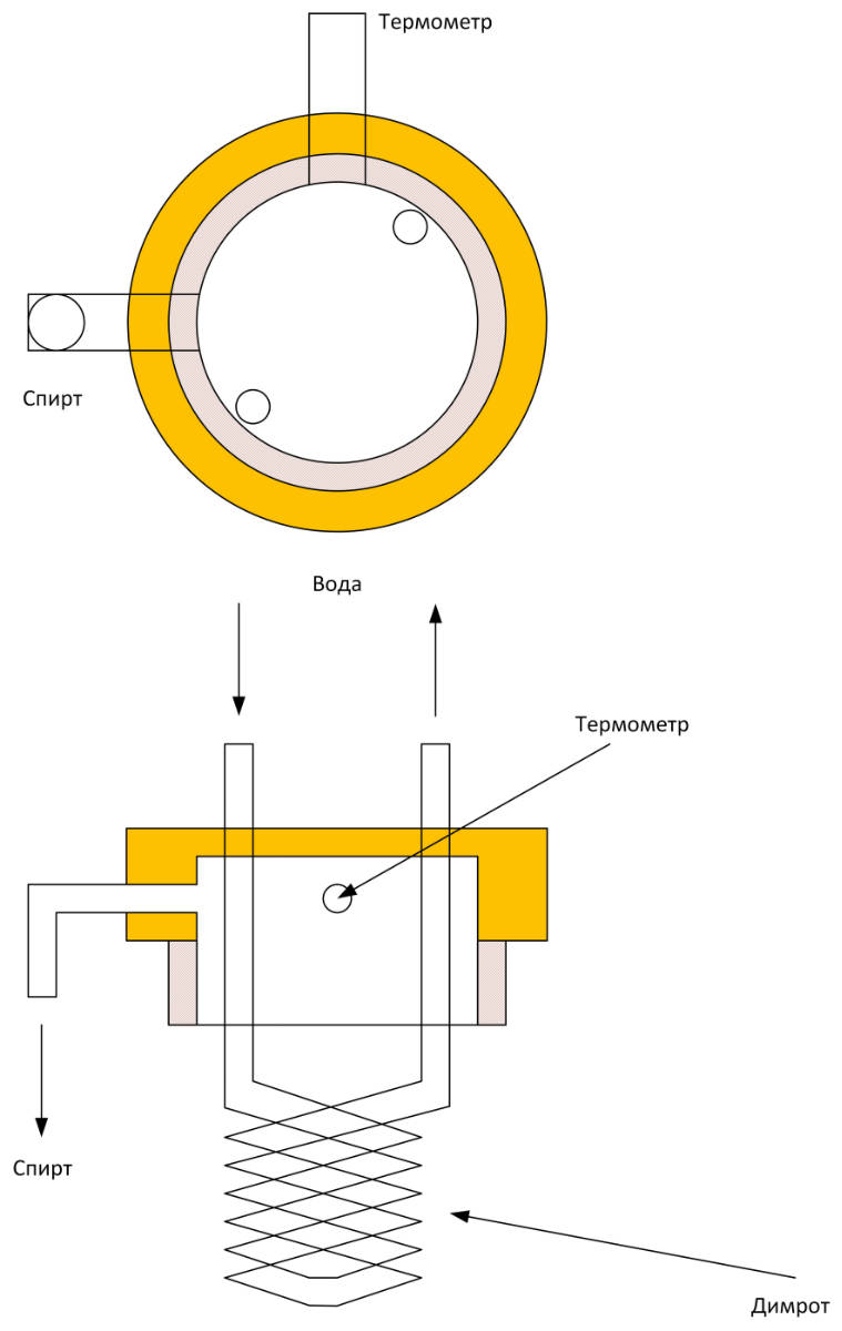

Иван спасибо, все понял. То что надо. Вот такая у меня макушка из бронзы, и в ней термометр, паропровод и если вот так выведу димрот. Нормально?
576
sklis_s ©:
Без разницы как...нормально.
Термометр только будет показывать заниженную температуру из-за близости к димроту. Ну и сам щуп силиконом или фумкой от стенок царги надо изолировать.   Не критично, можно фиксировать изменения температуры после расчетных головных и все станет понятно.
577
sklis_s ©:
Приветствую. Иван, термометр в трубке через фторопластовую втулку.

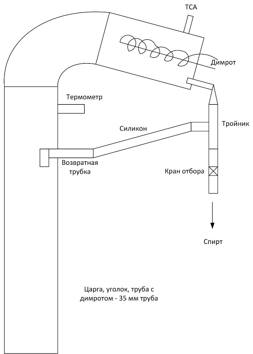

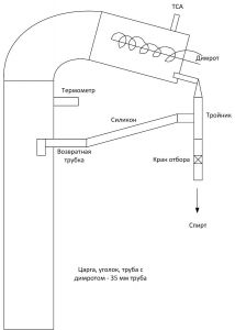

Привет. Если сделать РК вот так, будет работать? И какой тогда угол нужно будет делать в градусах? Думаю, градусов 5 хватит?
579
sklis_s ©:
Будет, только очень хреново и я не рекомендую делать эту конструкцию.
580
