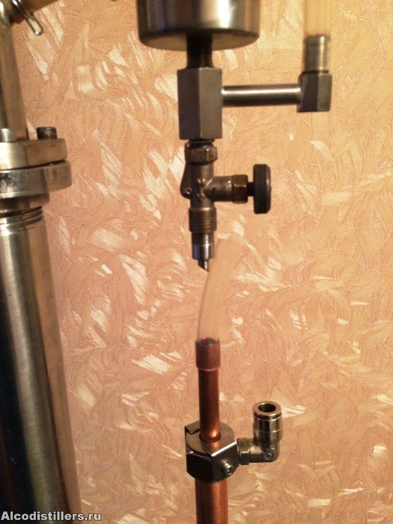

4 308 (2022-01-16 17:59:32 отредактировано )
Плеснул воды, приоткрыл краник - каплю уже в силиконе прижимает к стенке. Дело не в юпитере с прапорщиком, помогла косорукость: не смог ровно отпилить носик:
Всем спасибо за помощь.

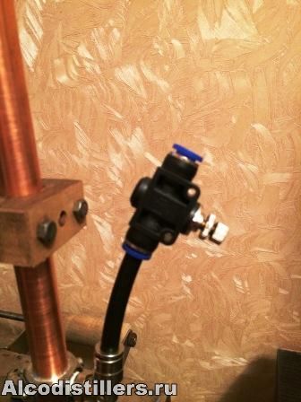

al, а я такой планирую:
Такие золотники и на воздухе практикую, и на воде хорошо стоят, когда нужна "нежная" регулировка. Да и стоят копейки на али.
    size: 353.41Кб type: jpg
    size: 33.82Кб type: jpg
4 309
Андрей6319 ©:
Есть такие, но сейчас лежат без дела так как по началу работали а потом начали самопроизвольно уменьшать поток воды, да и сам шток со временем разбалтывается и не перекрывает полностью.

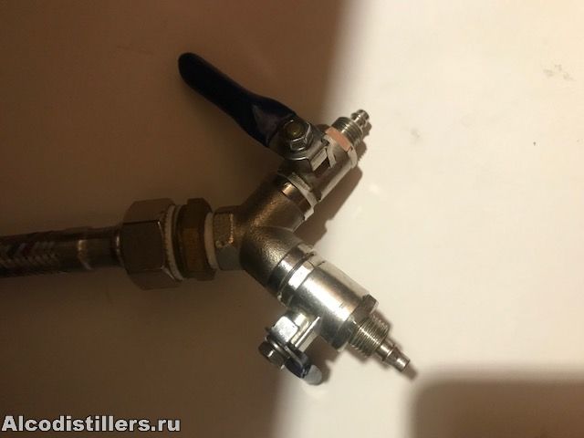

4 312
Сеня ©:
тупо новый покупаю,
У меня вот такой змей горыныч с двумя головами на 1/4", работают уже много лет.
Для дистиллятора или РК хватает регулировки шаровым краном. Для БК на дефлегматоре еще игольчатый кран.

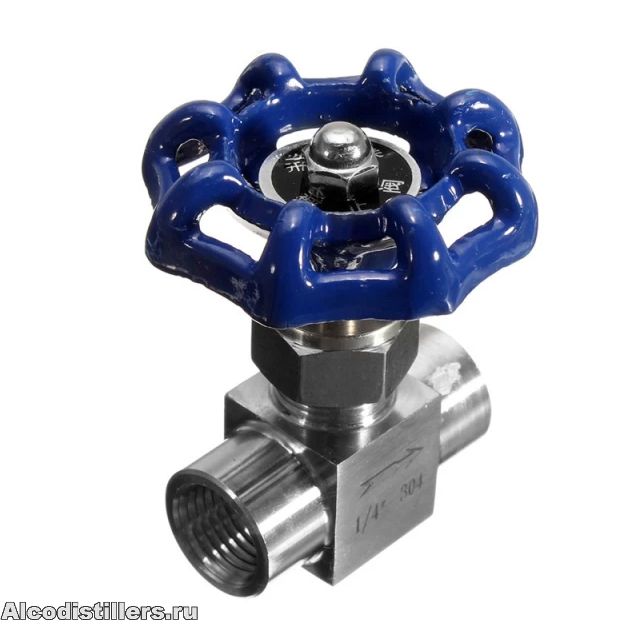

4 313 (2022-01-16 23:28:19 отредактировано devil-arz)
Использую такой много лет. Знаю что ещё таким же пользуются двое человек, жалоб от них не поступало.
Корпус из нержавейки и шток тоже, уплотняющая прокладка на штоке из фторопласта.
Цена сейчас чуть больше 600 рублей.
    size: 162.69Кб type: jpeg
4 314
devil-arz, у меня такой на отборе, только вентиль пластмассовый. Фумкой уплотнил резьбу и тоже много лет служит верой и правдой.
4 315
al, этот игольчатый. Регулирует отлично, я не жалуюсь, скорость отбора не меняет.
4 316
devil-arz, да игольчатый и исполнение приличное.

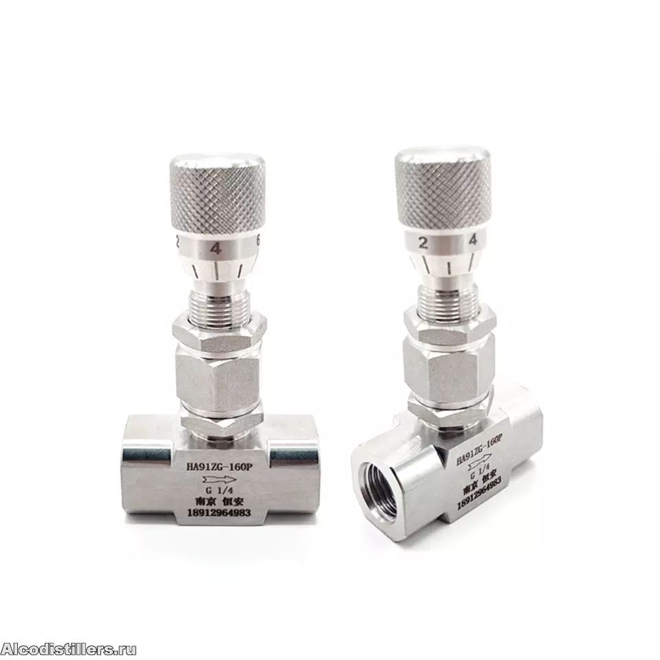

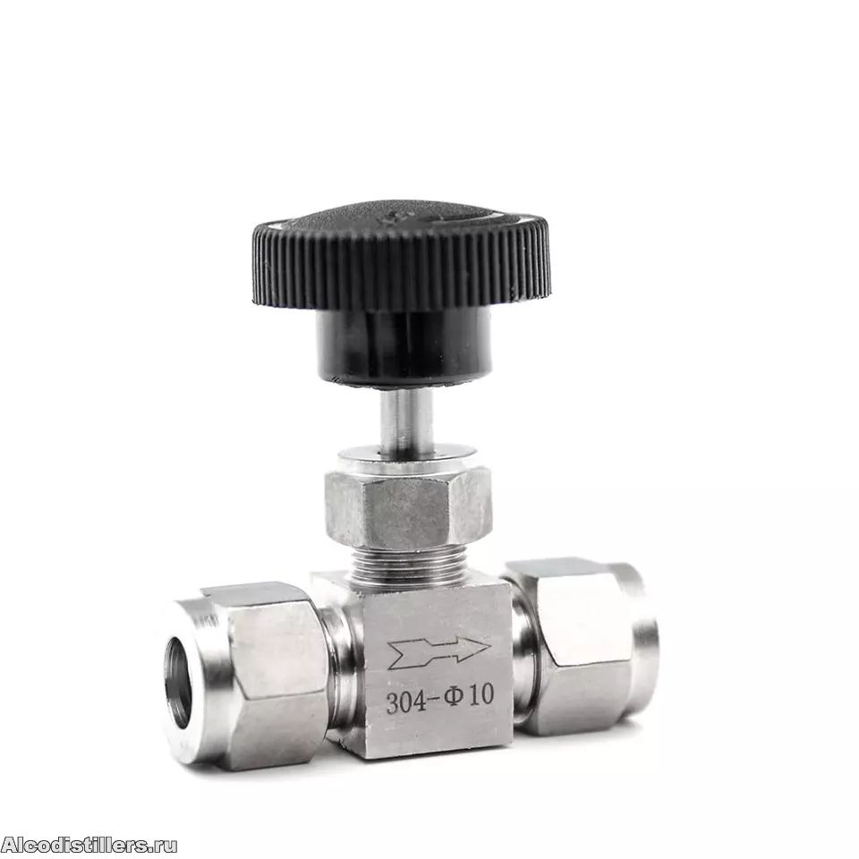

на воду:
на отбор:
    size: 113.22Кб type: jpg
    size: 135.24Кб type: jpg
вмеру...
