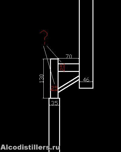

Наткнувшись на данный форум, вместо примитивного аппарата, словил клина до изготовления РК. Остановился на схеме из этой темы и пытаюсь привязать ее к имеющимся железякам и, пока( а возможно и на постоянно) к высоте от газовой плиты до потолка.
Колонна из толстостенной нержавейки с внутренним Ф 35 мм. Для дефлегматора есть 300 мм трубы ф 46 мм( внутренний). А вот на подвод к дефлегматору от колонны нет ничего, кроме трубы с внутренним ф 25 мм:
Теоретически( в моей голове) заужение, да и с поворотом, должно вносить сопротивление пару. В то же время, в колонне присутствует насадка, которая( опять теория в моем мозгах) тоже уменьшает проходное сечение. Но это вся моя воспаленная теория, а вот чего-то практического, похожего на мои хотелки, не нашел и вышел с вопросом:
Как думаете, не будет затыка в этом месте или лучше подождать пока на приемке появится труба нужного диаметра?
Подождать трубу. На 25 ничего хорошего не получится.
И еще подождать тэнов и регулятора мощности. Но это так, если есть желание нормально работать и не бояться за хату.
Хотя на царгу все же труба есть, тогда не так страшно, но лучше подождать.
И хорошо бы полный чертеж с размерами.

А что там по чертежам? Сварил куб( молочный бидон отдал вместе с охладителем еще в те годы) прямоугольный на 20 литров из нержавейки толщиной 2 мм, решил глянуть в инете что нового за эти годы по "змеевикам", ну и пошло-поехало. Колонна около метра. То, что будет над колонной, схематически - скинул выше. Все это пока нагревом на газу. Что дальше - х.з., может в развитие пойдет, а может и забросится, по этому и собираю из имеющегося.
