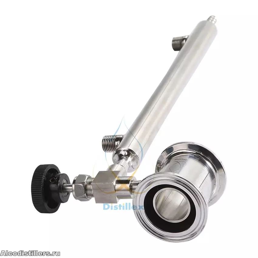

Все есть). думаю к этому и придем. Но пока " мы" вот на каком этапе. .. С подобными же вариантами. Что скажете?. Финансы пока не обсуждаем).

VODOVOZ, я что-то не пойму, у вас с товарищем одна колонна на двоих? Если эта недоколонна - его, тогда зачем ты впрягаешься? Переубеждать человека - очень не благодарное дело. Просто сделай себе хорошую колонну и дай ему напиток с неё. Он сам всё поймёт. А переделывать там действительно нечего, Данил правильно сказал. Переделка всегда дороже, чем новодел. Единственное, что можно использовать от этих блестяшек, так это царгу. Ну и кран игольчатый, если есть. Остальное в металлолом или на продажу.

его колонна.  Убеждает, что мне тоже нудна ,  Да, разговоры были об этом , но я ожидал увидеть нечто другое. А товарищ... , хороший товарищ. Давным давно совместные охоты и прочее. Он в городе живет, я в  районе. ..я  далеко сейчас , на вахте ,только в " онлайн" режиме и могу убеждать и направлять).  Продавать он ее не хотит.., Так что, придется доделывать. , уж каким образом, посмотрим..

VODOVOZ, Вы пишите, что читали много и не только у нас, а вопросы все те же - как у новичков. Осознание процесса само даст вам понимание, что переделать, что выкинуть. Если у вас спросят: как молоток в топор переделать? Что ответите? Выкинуть молоток и сделать топор будет проще правда? И дешевле. Распиливайте это все на набор простых элементов, потом собирайте по чертежам, коих на сайте просто завались, причем испытанные и рабочие.

Бан так бан, это ж я спрашиваю, все верно. Дело в том, что его невероятно трудно сдвинуть с мысли, что "колонна" оказалась не та. Я ее видел день, вечер вернее.. Собрали вместе с коробки, сделали первый погон прямотоком, яблочной много стояло,  ну и фигли ,говорю, с этой 51-й трубы толку, если даже на прямотоке , на 3.5 кв индукции, производительность меньше чем на 28-й трубе.. ну, не больше. Вот и зачесал затылок.

Парни, ну не кипятитесь. Халявы не ищу. Возможно, ворвался в устаканившийся коллектив, с неустаканившимися мыслями. С теорией дружен, как работает бк  и как рк мне понятно кмк ...  Не понимает мой товарищ того, что с этого агрегата  чуда то ожидать не следует. Сделав уже 2 или 3-4 погона,  ( вторых)., начинает потихоньку, как мне кажется, это понимать, но пока только на мои разговоры кидает ссылки на  китайские блестяшки для "тюнинга" Вот и все дела.  Вот и весь мой вопрос, будет оно с этим работать или нет. Подойдет ли для этого КТ деф этого агрегата., будет ли правильно работать УО с переливом, наверно там нужно что то придумать, чтоб сконцентрировать флегму в центр трубы. И еще., я полностью с вами согласен, что сделать  " голову" из меди + царгу с метр , будет проще, дешевле и правильнее.

VODOVOZ, тогда дай ему время, не дави. Пусть наиграется. Это ж психология, он такую красоту выбрал, деньги потратил - результат  не может быть плохим. Со временем смирится и прислушается, а сейчас твои попытки только обратную реакцию вызывают.
